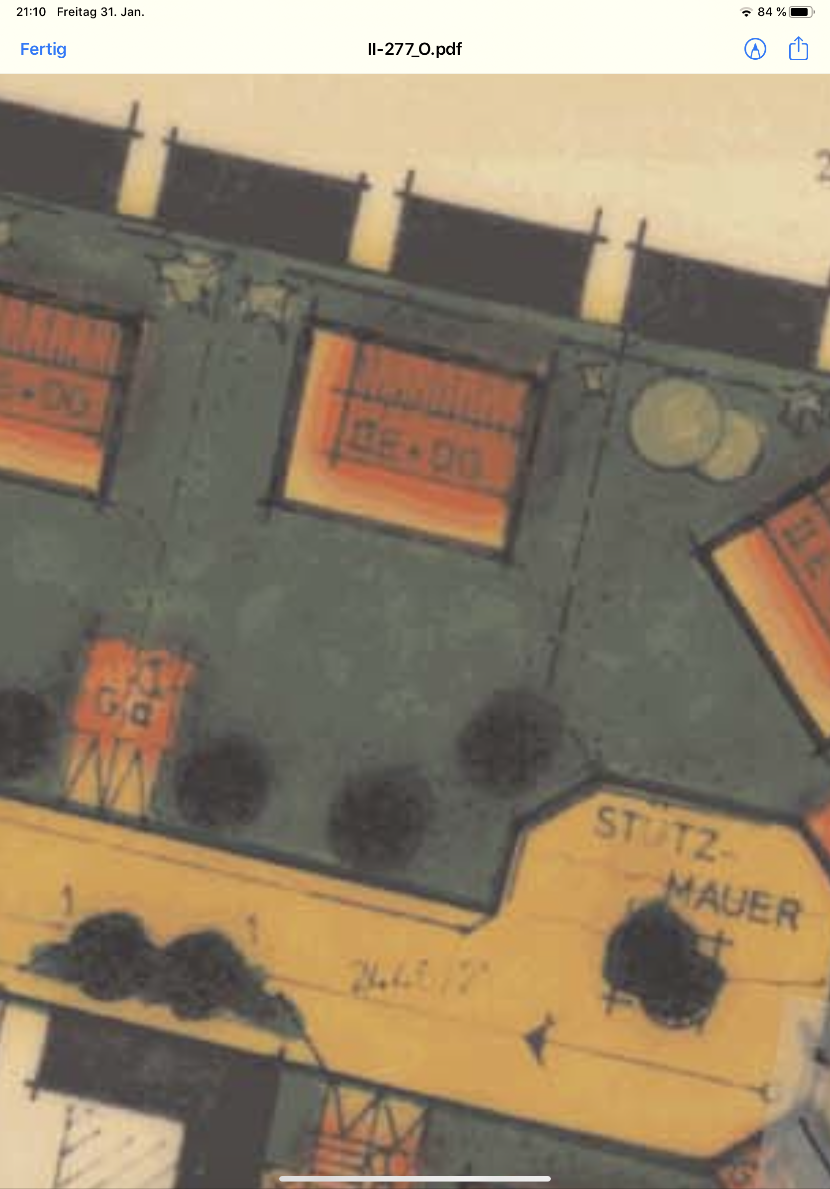

Im Bebauungsplan ist als Firstrichtung Nord/Süd genannt. Nachbarn wurde aber auch eine andere Ausrichtung genehmigt. Von daher gehe ich davon aus, dass das auch bei uns der Fall sein wird.

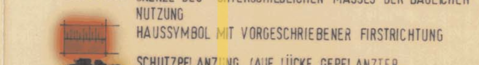

So steht es im Bebauungsplan:
Grundrissplan eines Geländes mit orange markierten Bereichen auf grünem Hintergrund.
Deutscher Text über Nutzungs- und Haus-Symbole; links orangefarbenes Symbol.

kaho674 schrieb:
Ja, aber die Firstrichtung im Entwurf ist doch Ost-West, oder hab ich nen Denkfehler?
Ich habe gedacht, dass der TE es sich bei der Beschreibung einfach machen wollte für uns... schließlich muss es der Planer wissen, der hat es dann richtig umgesetzt. So hab ich gedacht, aber ich kann ja auch falsch denken
Die ?? bei Grundflächenzahl und Geschossflächenzahl sind ja auch nicht richtig.
Aber es spielt hier ja keine Rolle, man kann ja verhandeln.

Ihr habt aber recht. Favorisiert wird von mir Nord/Süd; im Bebauungsplan ist West/Ost eingezeichnet.
Danke, ich dachte schon, ich hab Tomaten auf den Augen.
