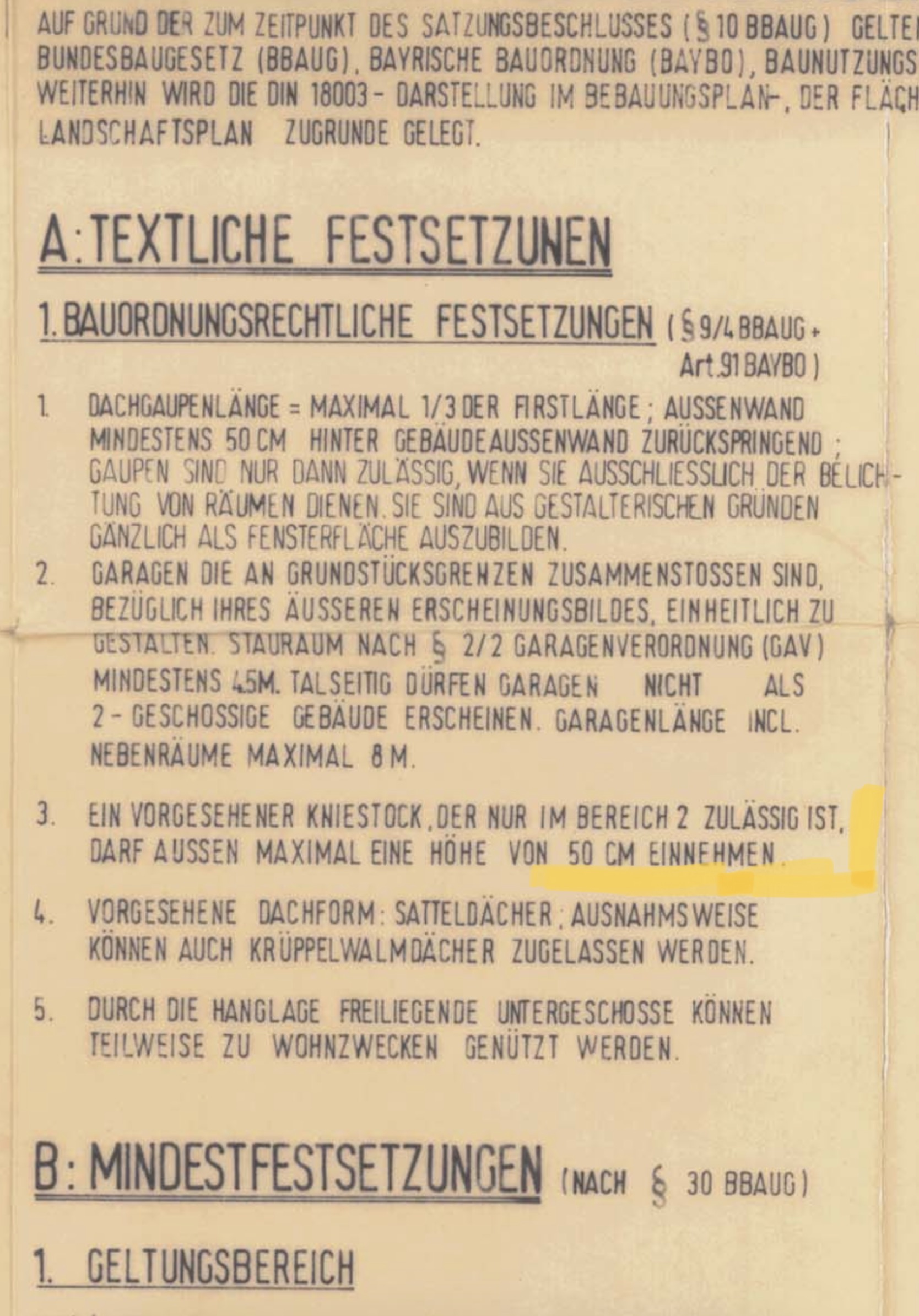

Richtig, es ist der Nachbar rechts, wie es in #23 eingezeichnet ist. Der Bebauungsplan ist aus 1984 und somit nicht mehr zeitgemäß. Es hieß im Bauamt, was Nachbarn genehmigt wurde, wird auch uns genehmigt. Auch die Garagen sind im Bebauungsplan vorne eingezeichnet. Der Nachbar hat sie nun auch im Haus.

Das kann natürlich sein. Blöd. Dann müssten wir im OG mit Gauben arbeiten.

Drum lese genau die Satzung! Die Symbole sind oft nur beispielhaft.

Ich komm mit den Angaben nicht klar. Geschossigkeit ist 2 aber Kniestock Max. 1,125m? Wie geht das zusammen?

Naja, zweigeschossig = EG plus OG, wobei eigentlich der Kniestock im OG maximal 50 cm betragen darf. Rundherum wurden jedoch 1,125 Meter genehmigt.
