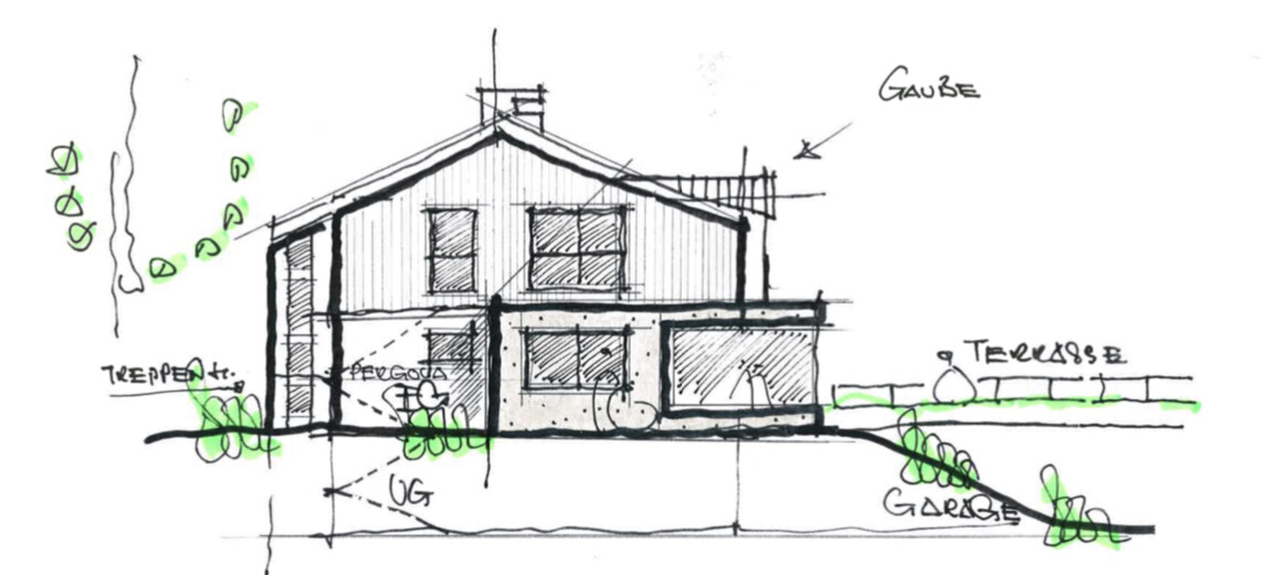

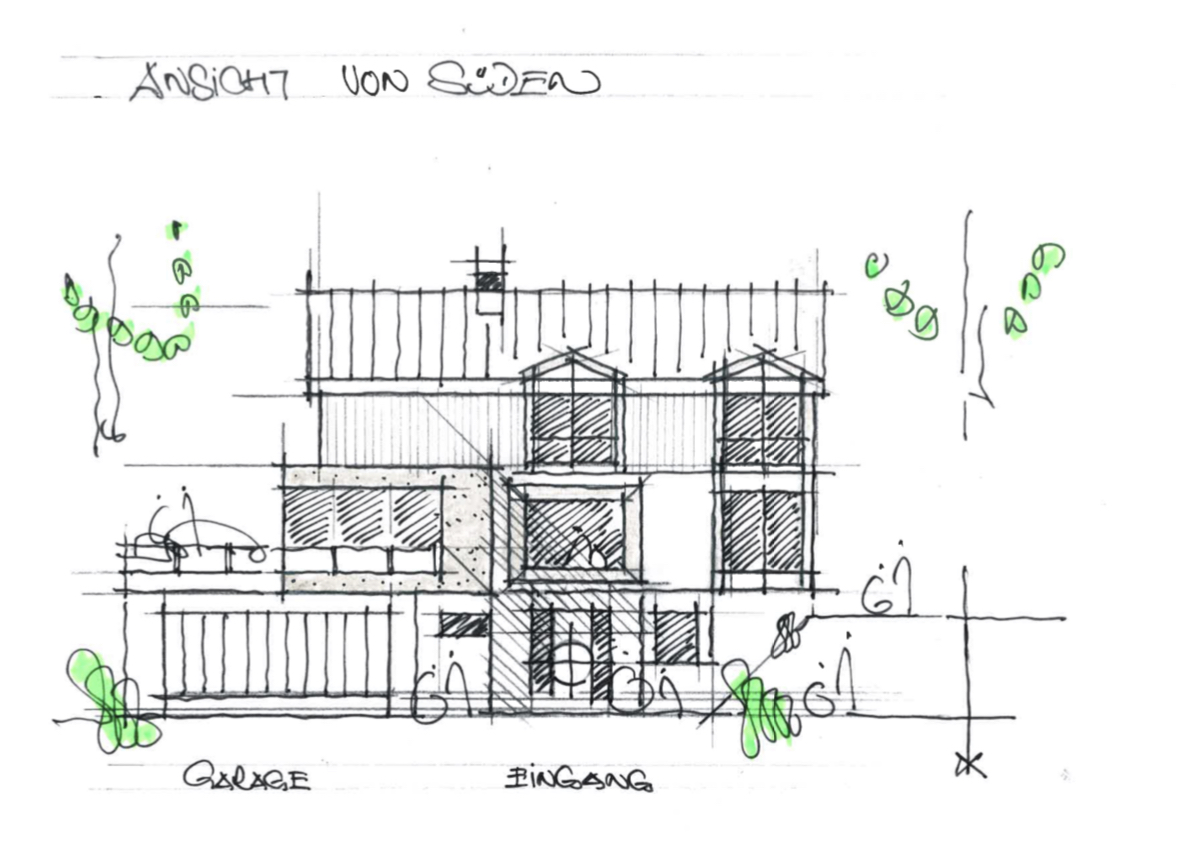

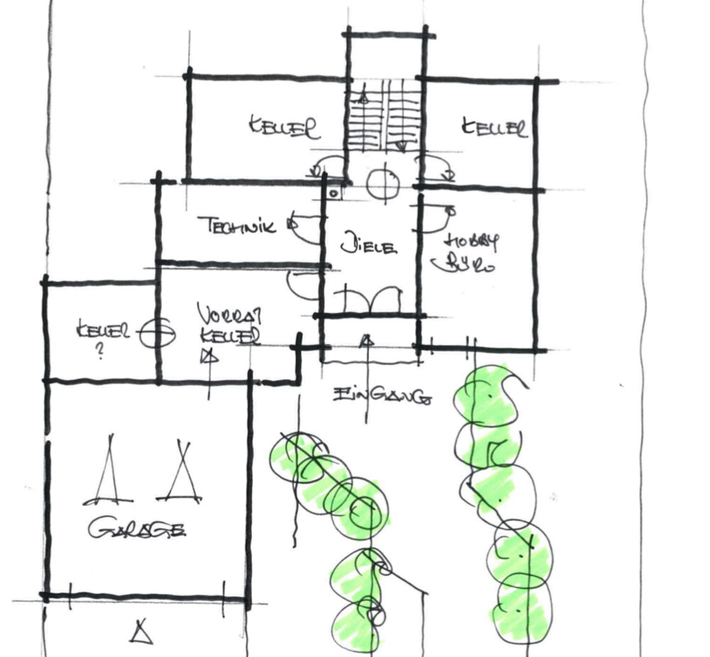

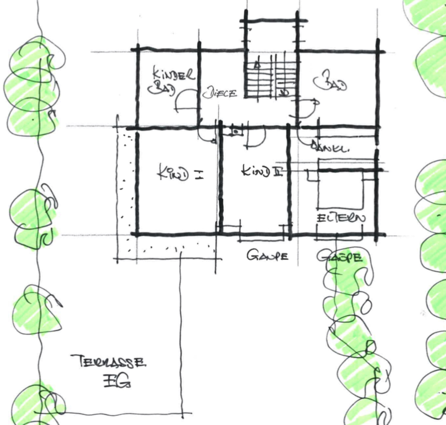

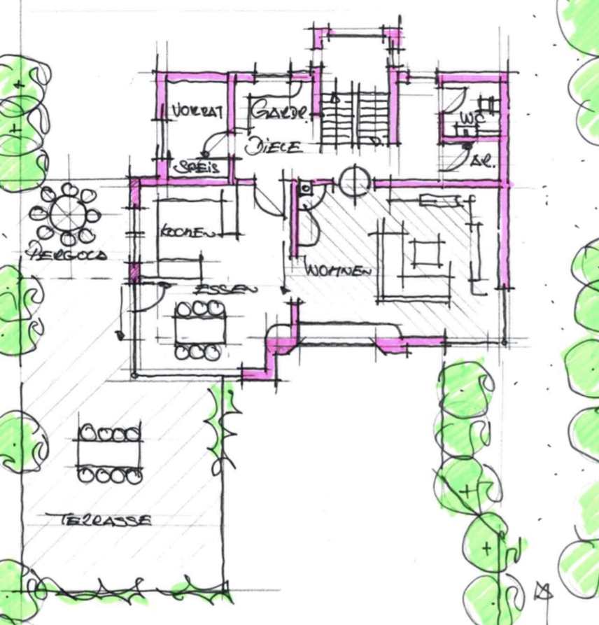

BauherrFranken27.06.20 08:16
Monate später. Und jetzt so?
Handgezeichneter Grundriss eines Hauses mit Wohnzimmer, Küche, Essbereich, Terrasse und Garten.
Skizze einer modernen, zweistöckigen Südfassade mit Eingang und Gartenpflanzen.
Skizze eines zweigeschossigen Hauses mit Ziegeldach, Garage rechts, Garten links, Fensterfront.
Grundrissskizze: Eingang, Garage, Keller, Diele, Technik; grüne Bäume am Eingang
Skizze Grundriss Erdgeschoss: KIND I, KIND II, BAD, ELTERN, GANG, Terrasse EG.
Crossy27.06.20 08:56
Ohne Maße natürlich schwer zu beurteilen. Aber Küche/Essen sieht klein aus im Vergleich zum Wohnzimmer. Mit der Fenster und Türposotionierung ist sie Küche auch schwer einzurichten. Wie groß soll das Ganze denn inkl. Keller werden? Das Ding wird teuer mit den ganzen Vor- und Rücksprüngen
