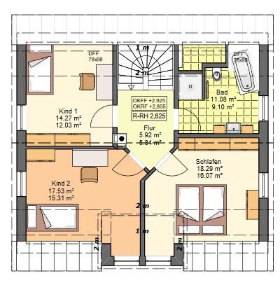

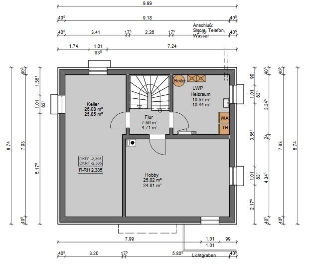

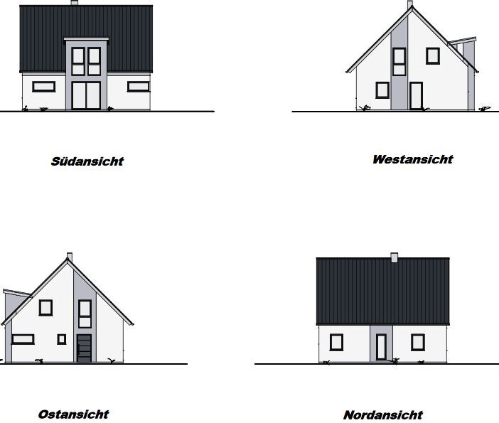

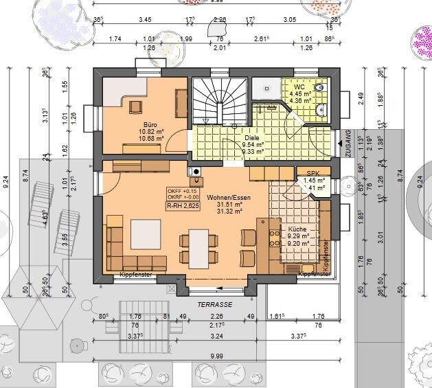

wir werden nächste Woche unseren Bauvertrag unterzeichnen und möchte euch mal nach der Meinung fragen in Bezug auf die aktuelle Planung
Die Werkplanung steht ja noch aus
Vier Hausansichten eines modernen Satteldach-Hauses: Süd, West, Ost und Nord.

großer Hobbyraum, später ggf. mal als Gäste-/Kinderzimmer nutzbar, daher auch mit Marmorheizung und Fensterlichtschacht;

es war schwierig das Erdgeschoss zu gestalten wegen der Eingangssituation, da der Eingang nicht an der Südseite sein soll, somit bleiben nicht viele Möglichkeiten das EG zu realisieren;
Kann man den Wohnbereich noch optimieren (ist Wohn- und Essbereich ausreichend groß?)? Ideen für die Badplanung im OG?
Grundriss eines Einfamilienhauses: Büro, Wohnen/Essen, Küche, Diele, Terrasse, WC.
Grundriss Kellergeschoss: Flur verbindet Keller, Hobbyraum und Heizraum mit Treppe.
2D Grundriss des Obergeschosses mit Flur, Bad, Schlaf- und Kinderzimmer und Treppe

Wo ist Süden?
Insgesamt keine Katastrophe. Ein Standardentwurf halt, was nicht schlecht sein muss. Ohne Lageplan allerdings nur ein Haus.
Bedenklich finde ich folgende Punkte:
- Möbel mal in Originalgröße einzeichnen. Wie viel Leute haben am Esstisch tatsächlich Platz? Man braucht auch hinterm Stuhl noch Fläche zum rücken.
- Wie Tief sind die Schlafzimmerschränke? Sieht aus wie 50cm - normal wäre 60cm - Eindruck kann natürlich täuschen.
- Garderobe im EG für insg. 5 Leute zu klein. Sehe auf Anhieb jetzt keine Lösung dafür.
- Kind 1 könnte an Depression leiden, weil es sich ungeliebt fühlt. Ich würde ihm Euer Schlafzimmer geben und mich selbst mehr bescheiden mit meinem Schlafplatz. Hier könnte man eventuell noch mal komplett umplanen, hängt vom neuen Kniestock, Badgröße usw. ab. Wäre ja auch etwas, was sich im Lauf der Zeit ändert - nur planen muss man es jetzt schon.
- die Tür ins WZ ist immer im Weg. Ich würde sie durch eine Doppelflügel-Schiebetür ersetzen.
- Wäscheschacht vom Bad bis in den Keller käme bei mir rein für die Hausfrau. Dafür flöge der Kamin samt Schornstein raus, da wir die Umwelt schützen müssen und CO2 in Zukunft ganz schlecht für's Image sein wird.
- Treppe mit 2m Breite recht schmal - passt zum Haus und ich würde es hier auch so bauen - aber man muss es wissen und wollen.

Die Terrasse ist im Südwesten über Eck geplant, somit ist der gesamte Wohnbereich (Küche und WZ) im Süden.
Das Elternschlafzimmer planen wir derzeit an dieser Stelle, da wir noch nicht sicher sind ob wir 1 oder 2 Kinder möchten . Aber wenn wir ein 2. Kind bekommen, dann ist ein Umzug in das kleine Zimmer geplant. Die Tiefe der Schlafzimmerschränke soll 60 cm haben, so sehen wir dies jedenfalls vor.
Wie ich geschrieben habe, wird es eine Glasschiebetüre geben zum Wohnbereich, dies ist bereits kalkuliert
Wäscheabwurf ist mir nicht so wichtig
mit der Treppe bin ich nicht so glücklich, aber bei einer geraden Treppe müsste das Haus insgesamt 1 Meter länger werden, aber dies wird dann zu teuer. :-(

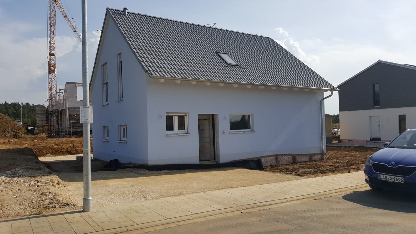

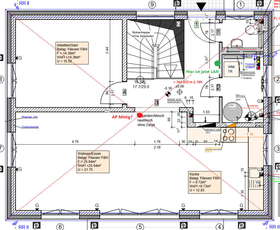

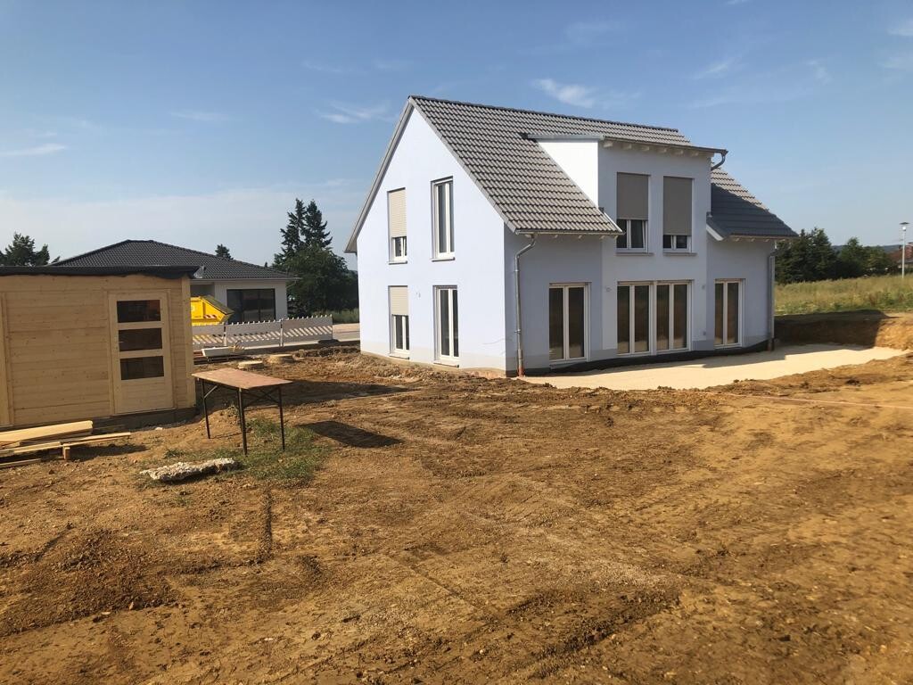

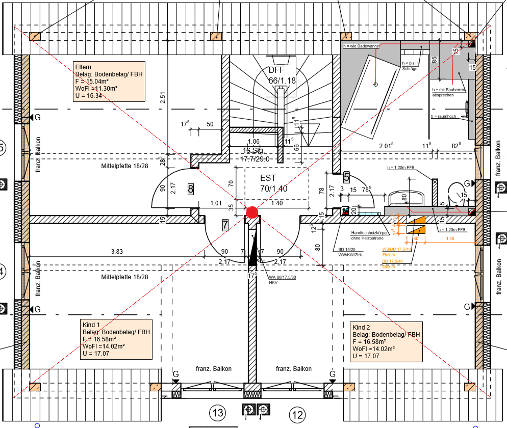

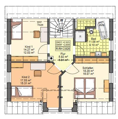

Da wir einen ähnlichen Grundriss haben, nur ohne Keller, hier mal zum Vergleichen.
Ich finde die Fenster recht unsymmetrisch, aber ich denke mal, das ist Geschmacksache.
[ATTACH alt="AP EG.png"]38086[/ATTACH][ATTACH alt="AP OG.png"]38087[/ATTACH][ATTACH alt="F9CC9190-B2B0-4466-9480-AF7739E3355E.jpeg"]38088[/ATTACH][ATTACH alt="550E98FC-3463-46BD-ACB5-070FA8B75631.jpeg"]38090[/ATTACH]
danke für deine Rückmeldung. Das Bad finde ich eine gute Lösung bei euch. Das werde ich mir mal genauer anschauen.
Die Fenster sind bewusst so gewählt. Hier ist uns Funktionaltität wichtiger als Aussehen ... und gefällt unsere Vorderansicht mit den schmalen aber langen Fenstern sehr gut
