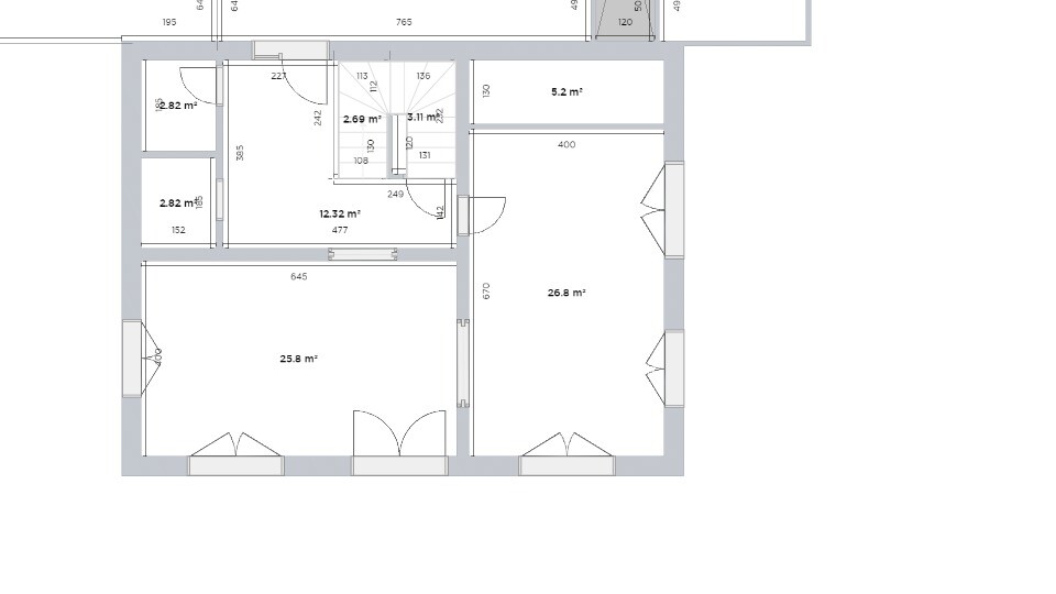

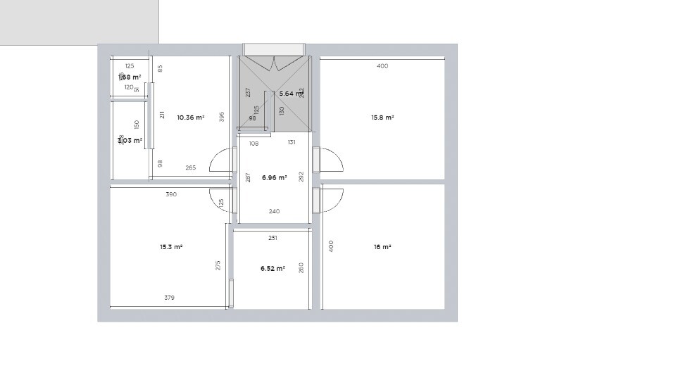

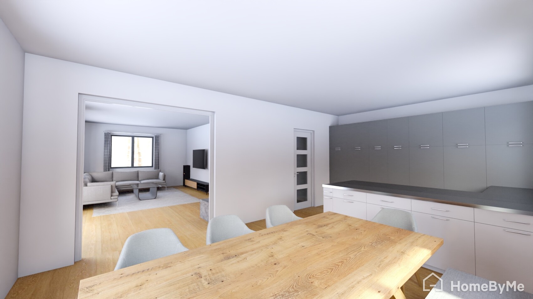

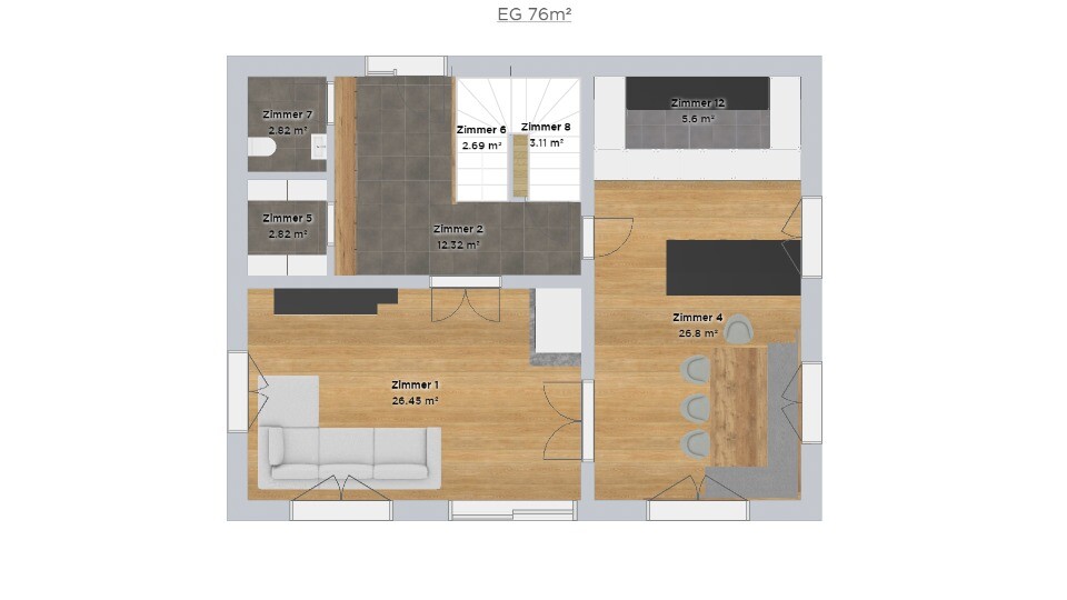

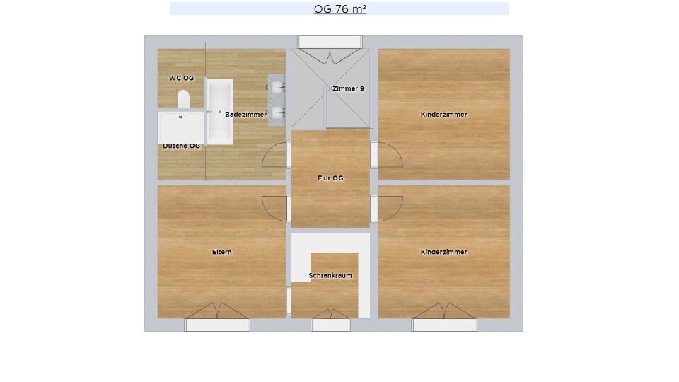

Hallo! Wir haben bereits einen anderen Plan auch in diesem Forum, überlege uns aber ob wir von einer geraden Treppe zu einer gewendelten Treppe wechseln.
Was haltet ihr von meinem Entwurf?
Geht sich das mit der Speisekammer hinter der Küche aus?
Wie findet ihr die Raumgrößen?
Grundrissplan des Erdgeschosses (76 m²) mit Wohnzimmer, Küche, Schlafzimmer, Bad und Fluren
Grundriss der oberen Etage mit Flur, Eltern- und Kinderzimmern, Bad mit Dusche, WC, Schrankraum.

11ant22.07.21 18:16
wolverine1987 schrieb:
Grundrissänderung aufgrund von Treppe
Ich hätte sinnvoll gefunden, in einer Synopse von Vorher- und Nachher-Entwurf zu bebildern und textlich zu beschreiben, wo sich der Grundriss durch die andere Treppenvariante ändert, wie tiefgreifend und warum.
Habt Ihr eigentlich vergeblich nach einem Altbau gesucht und wollt nun ersatzweise im "Umgebaut-Look" einen Neubau errichten ?

driver55
22.07.21 21:01
Bitte sauber bemaßen, beschriften und möblieren (ohne Laminat). Und dann „Schau mehr mal“.
Würfel*
23.07.21 08:44
Hat der TE doch alles gemacht?? Einmal bemaßter Grundrisse und einmal möbliert.
11ant schrieb:
Im charmanten Sinne nein. Aber im Sinne von "es sieht eher zurecht gemacht als konzipiert aus" leider klar ja.
Verstehe ich nicht. Ich persönlich finde den Grundriss gut!
Was ich ändern würde:
- Treppe zum Keller offen lassen, das bringt mehr Großzügigkeit in den Flur und der Abgang wird nicht so ein dunkles Loch.
- Speisekammer streichen, weil du einen Keller hast, wo man viel lagern kann. Treppensteigen verlängert das Leben! 😉
- Küche statt 400 cm lieber 425 breit, dann bekommst du 7 Hochschränke à 60 cm nebeneinander. Das gibt Lagerfläche ohne Ende.
- Der Esstisch hat dann auch ausreichend Platz, wenn die Küche bis hinten /oben an die Wand rückt.
- Treppe rutscht dann 25 cm nach links, Bad wird nen Tick kleiner (110 cm für Dusche und Toi reichen). Ebenso wird Schlafen 25 cm enger, aber da hast du ja viel Platz. Kinderzimmer gewinnen die 25 cm.
Der Garderobenraum soll durch den Schrank betreten werden?
Hast Du Außenansichten? Es fehlen ja noch ein paar Fenster, zB im Bad und beim Kind.
