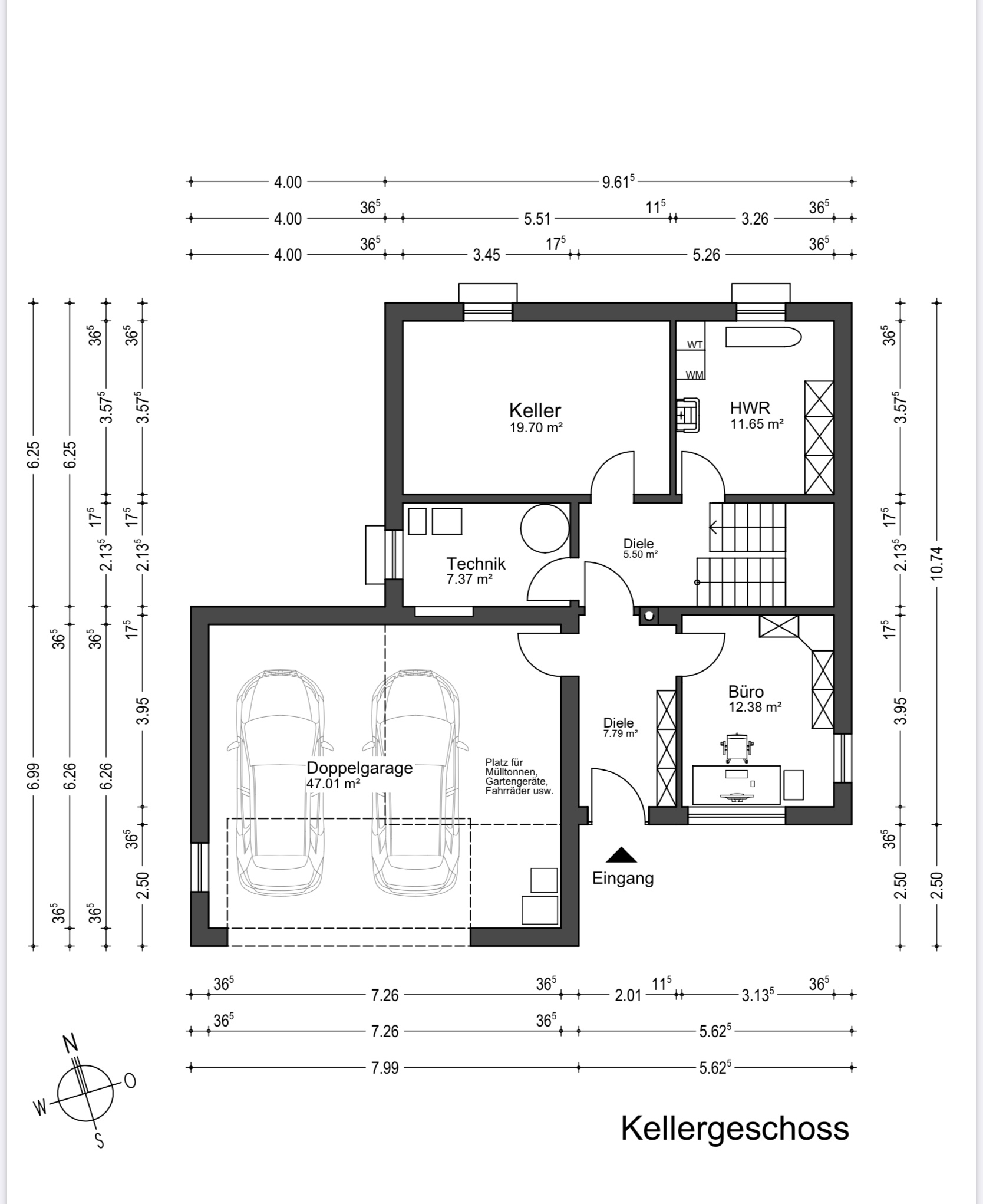

Allgemein gefragt: Was ist eigentlich so schlimm an einem Eingang im Kellerbereich ohne Außentreppe?
Schlimm ist das falsche Wort aber bei unsrem Hanghaus-Projekt haben wir uns beispielsweise gegen nen Kellereingang entschieden, weil entweder der Eingangsbereich dunkel wird oder einen erheblichen Teil der Schokoladenseite des Kellers in Beschlag nimmt, den man besser anderweitig nützen könnte. Außerdem - wie schon gesagt - ist der Eingangsbereich dann weiter vom Wohnbereich entfernt und man muss immer laufen, wenn man jemanden empfangen will.

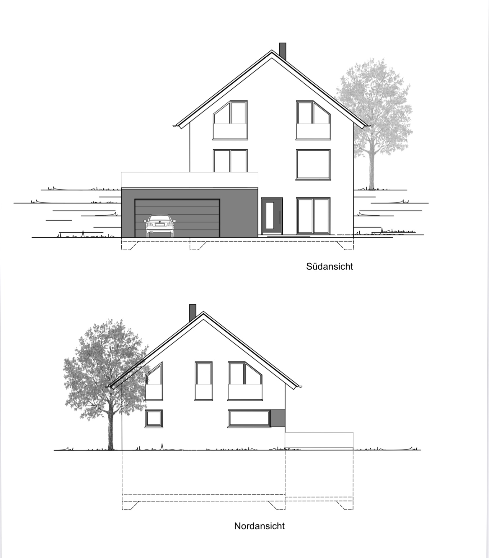

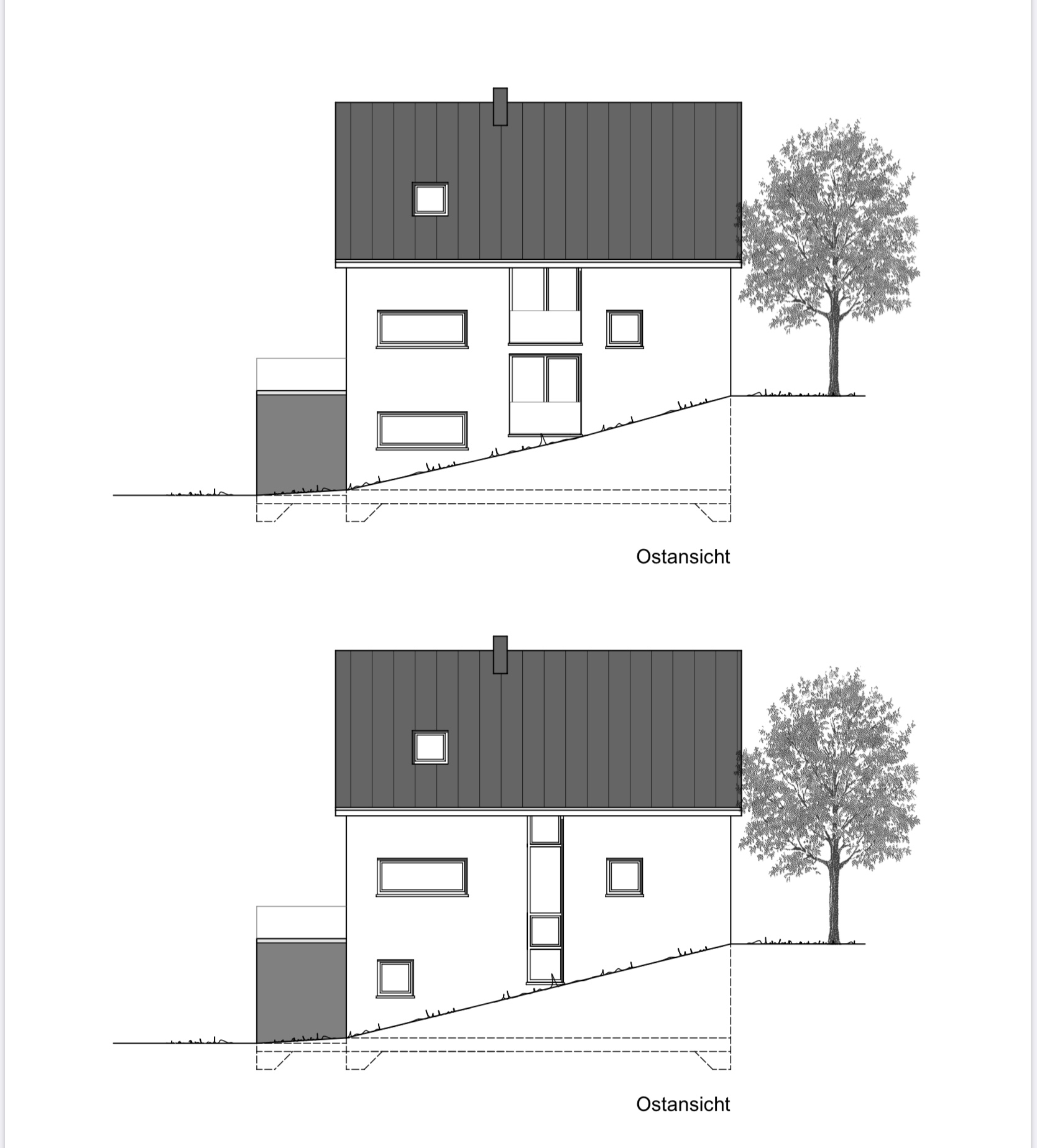

Der GU hat auf Basis einer gewünschten Nord/Süd-Ausrichtung die Pläne überarbeitet. Hier kommt es auf eine Voranfrage beim Bauamt an. Größe und Kosten wurden reduziert.
Grundriss Kellergeschoss mit Doppelgarage, Technik, Keller, Büro, HWR, Diele, Eingang.

Zweigeschossiges Haus mit Garage; Süd- und Nordansicht, Baum daneben.
Ostansicht eines zweigeschossigen Hauses auf Hang mit grauem Anbau links und Baum rechts.

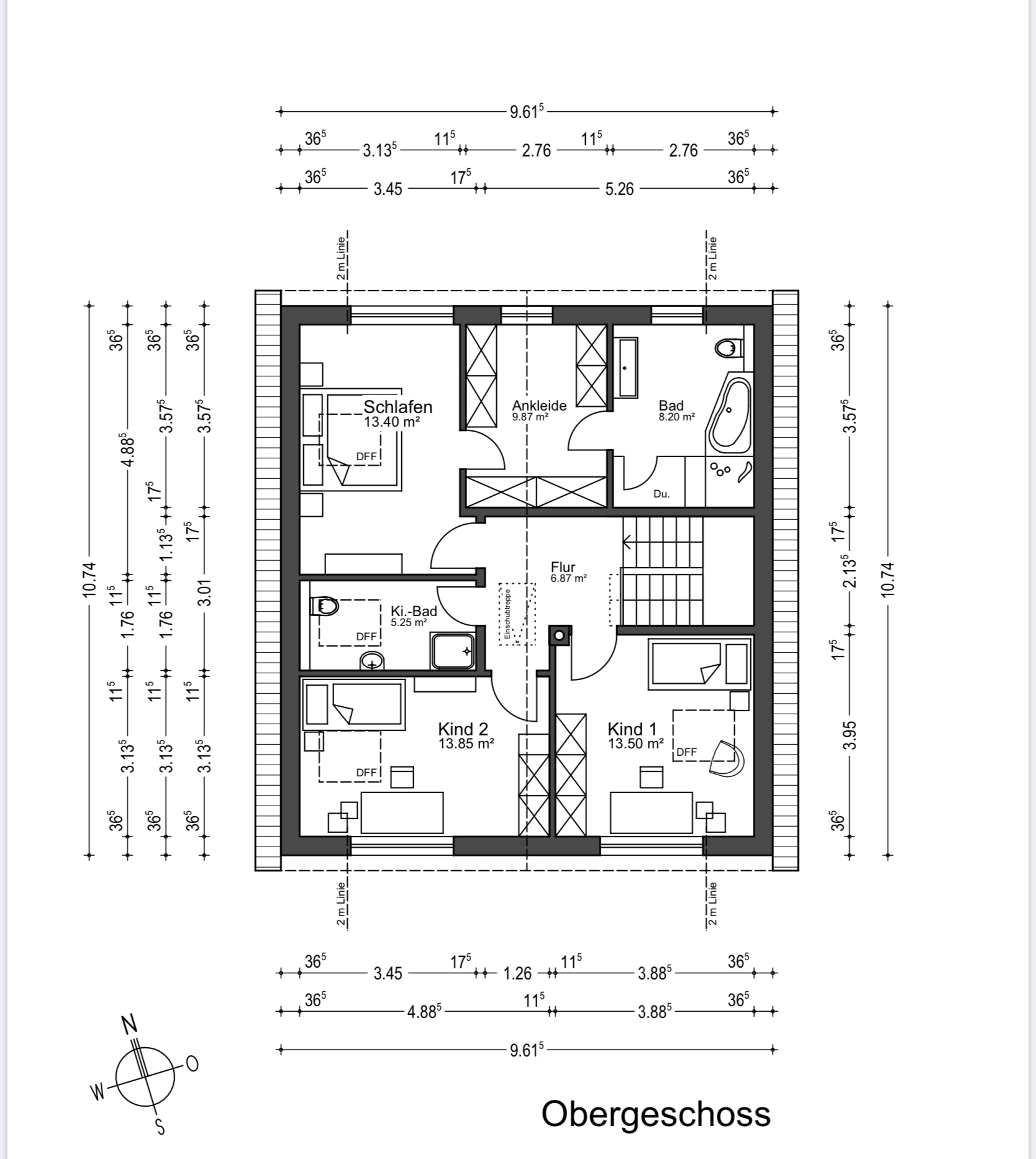

Grundriss Obergeschoss: Schlafzimmer, Ankleide, Bad, Flur, Kind 1, Kind 2, Kinderbad

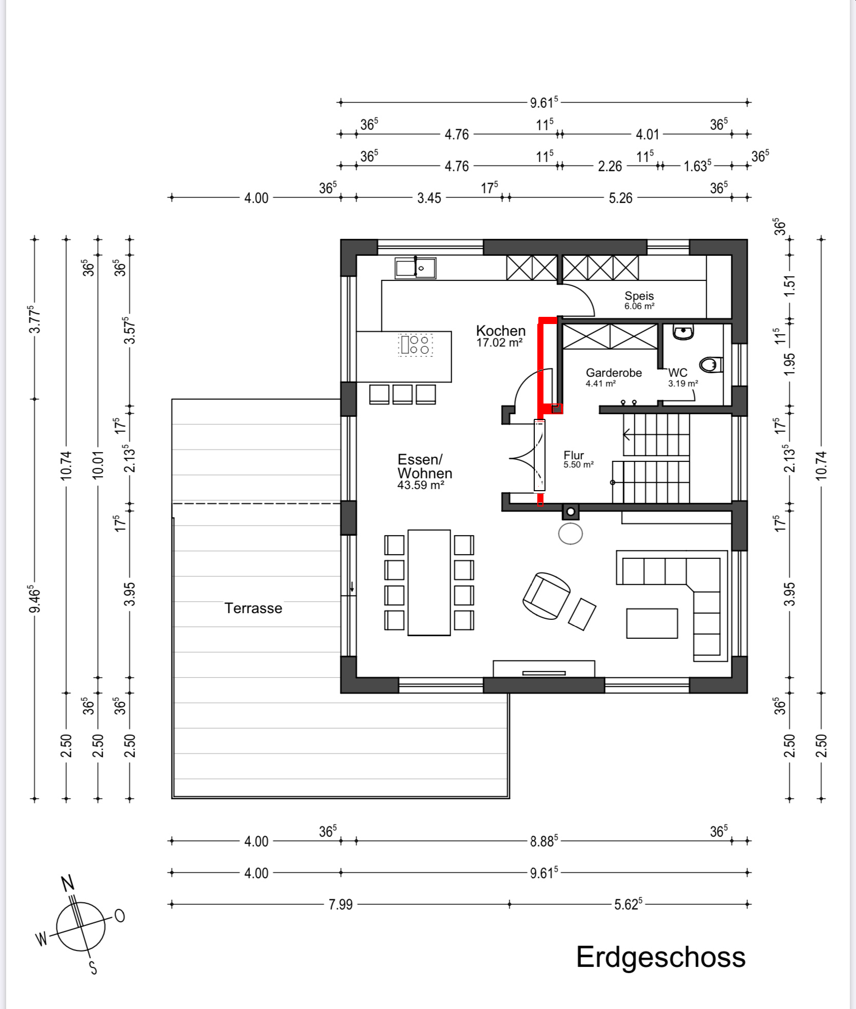

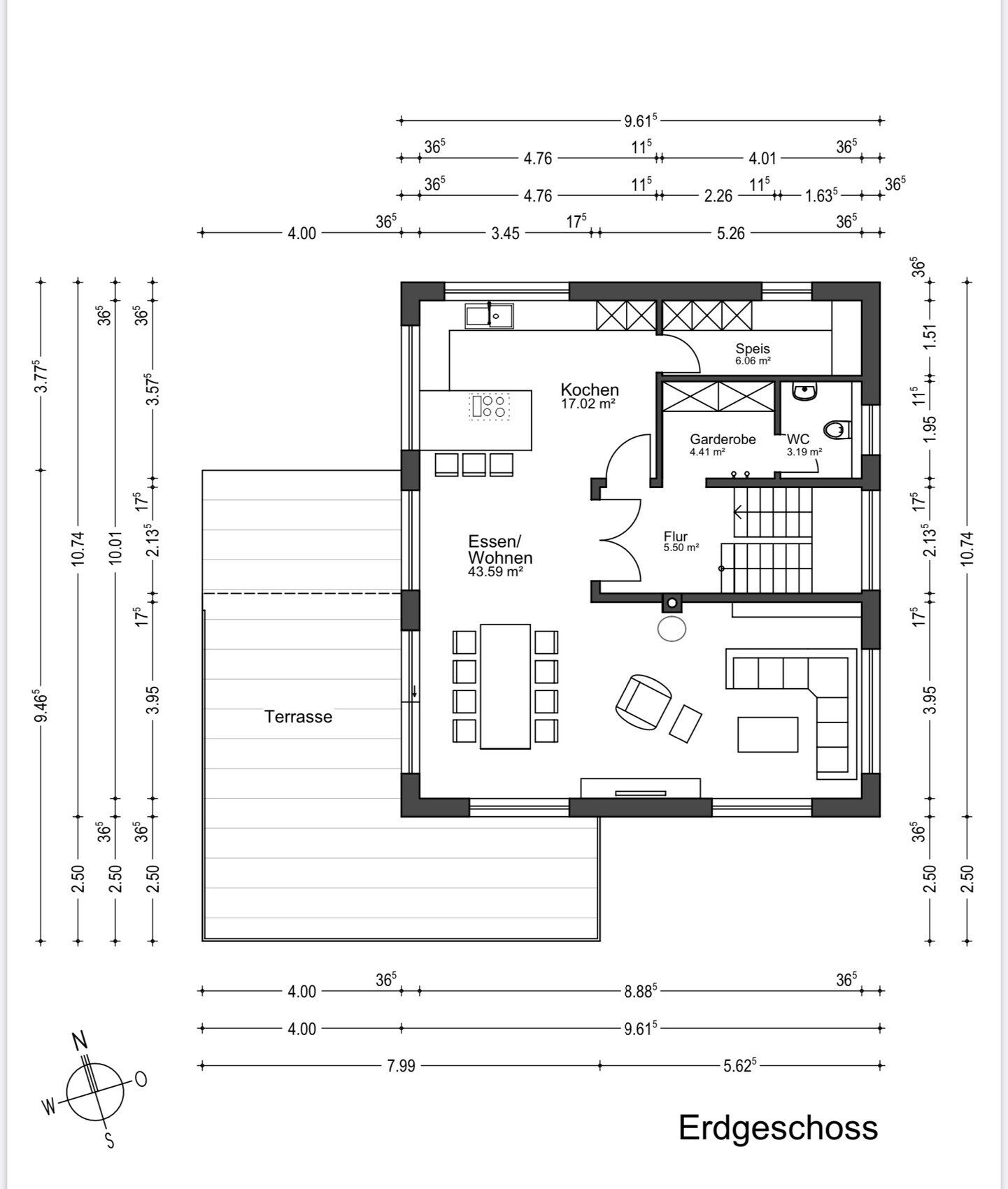

Grundriss Erdgeschoss: offener Wohn-Essbereich, Küche, Speis, Garderobe, WC, Flur, Terrasse.

Das sieht auf jeden Fall besser aus und zeigt mal wieder, dass eine gerade Treppe nicht immer gut geeignet ist.
Zur Küche/Essen .. ich würde auf den zweiten Eingang in die Küche verzichten, stattdessen die Wand noch etwas Richtung Flur durchgehend setzen und dort eine 2-flügliges Türelement einsetzen bzw. im Zweifel planunten eher nur ein Festglas oder so und nach planoben eine Schiebetür, die in der Wand läuft.
Küche dann mehr mit echter Insel planen statt der G-Form. Dann kann man evtl. sogar aus der Küche noch einen Gartenaustritt planlinks machen.
Erdgeschoss-Grundriss: Küche, Essen/Wohnen, Speis, Garderobe, WC, Flur; Terrasse

Ich find es auch eine Verbesserung. Mir würde aber komplett die Gartenanbindung fehlen. Deswegen käme das für mich nicht in Frage. Aber Euch scheint das ja weniger wichtig zu sein - von daher find ich's mit Kerstins (@kbt09) Änderungen ganz gut.
Im OG bin ich teilweise skeptisch, was die 2m Linie betrifft. Im Bad kannst Du m.E. nicht auf dem WC Platz nehmen, ohn Dir den Hinterkopf anzuschlagen. Auch find ich die Lösung, immer erst durch Schlafzimmer und Ankleide zu müssen, um dann auf's WC zu können - extrem nervig. Außerdem find ich die Kinderzimmer so unnötig klein.
Ach so - und den Wäscheschacht tät ich rein machen.

OG würde das Kinderbad streichen, dafür die Kinderzimmer etwas größer.
Gerade im Bad und im Schlafzimmer könnte die 2m Linie Probleme bereiten.
Wäscheabwurfschacht einplanen
