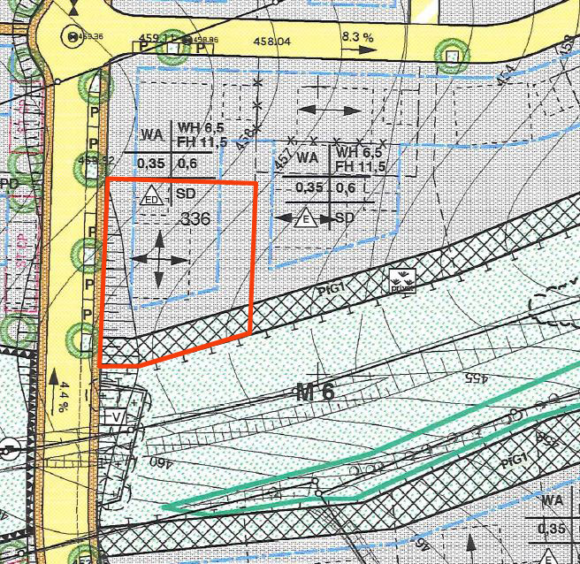

Ich weiß nicht, ob es für diesen Thread Sinn hat, die Daten auszufüllen, aber sicherheitshalber knalle ich Euch die auch noch um die Ohren.
Größe des Grundstücks: 791 qm
Hang: ja
Grundflächenzahl: 0,35
Geschossflächenzahl: 0,6

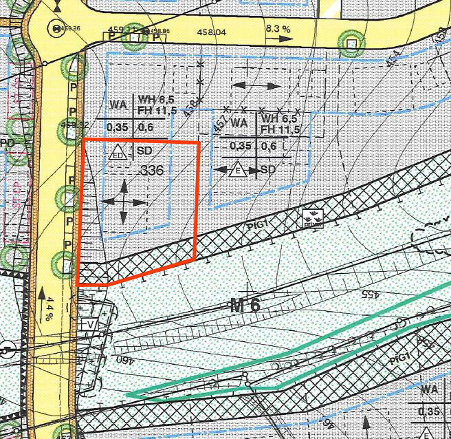

Baufenster, Baulinie und -grenze: siehe Anhang
Anzahl Stellplatz: 2 (Doppelgarage angedacht)
Geschossigkeit 2-2,5 (Gartengeschoss, Erdgeschoss und eventuell halbes Dachgeschoss als Galerie mit Luftraum über EG)
Dachform: Satteldach (35-42° vorgegeben)
Ausrichtung: noch offen
Maximale Höhen/Begrenzungen: WH: 6,5 m; FH: 11,5 m
weitere Vorgaben: Abstand Haus von Straße ca. 4,50 m (Gelände fällt von Straße nach unten ab)

Ich würde die Stockwerke tauschen. Leben zum Garten. Du machst dir viele Vorteile des Hauses sonst kaputt. Bis ihr gebaut habt kannst du die Türe aufmachen und dein Sohn ist im Garten.
Budget: schaue dich hier im Finanzierungsbereich um. Hang ist teuer und die Außenanlage kommt noch dazu. Einsparmöglichkeiten gibt es immer. Ich würde jetzt noch nicht den Puffer aufbrauchen.
Stelle den Grundriss ein und wir helfen beim Verkleinern. So wie du sprichst ist das ganze DG nur mit währe schön belegt. Nutzte es für muß sein und verkleinerne die Grundfläche.
zur Baufirma: anhand dessen was du schreibst ganz klar Holz1.
Meiner Meinung nach ist Holzständer nicht schlechter als Massiv. Es kommt auf die Verarbeitung an.
