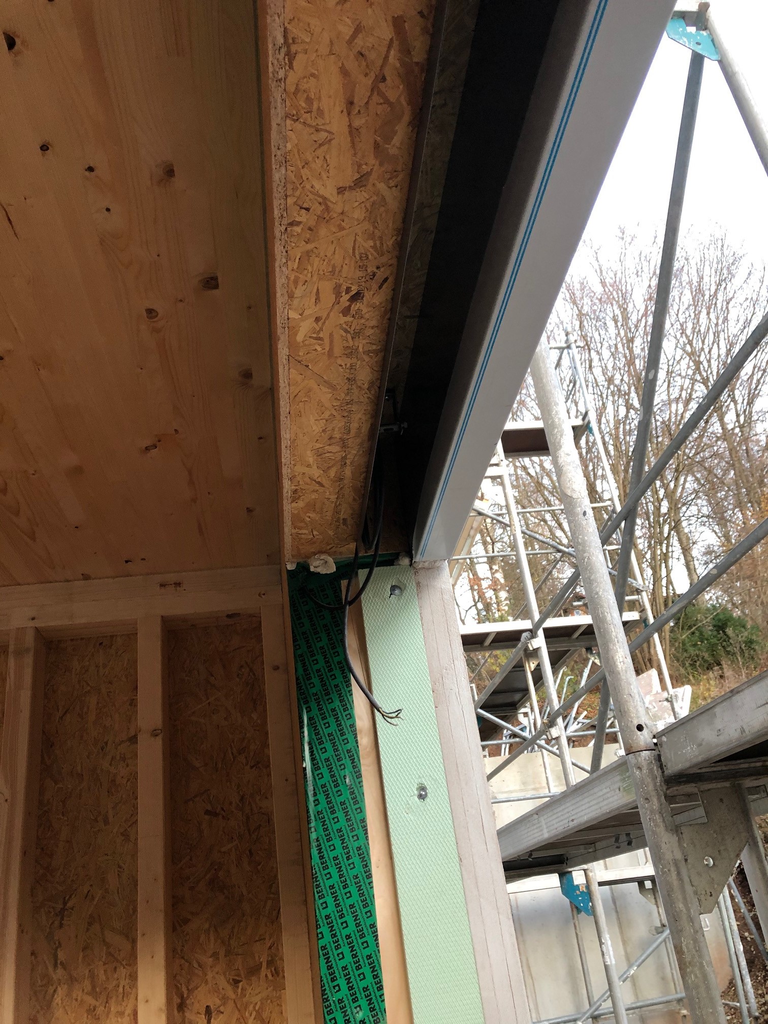

zur Baufirma: anhand dessen was du schreibst ganz klar Holz1.
Meiner Meinung nach ist Holzständer nicht schlechter als Massiv. Es kommt auf die Verarbeitung an.

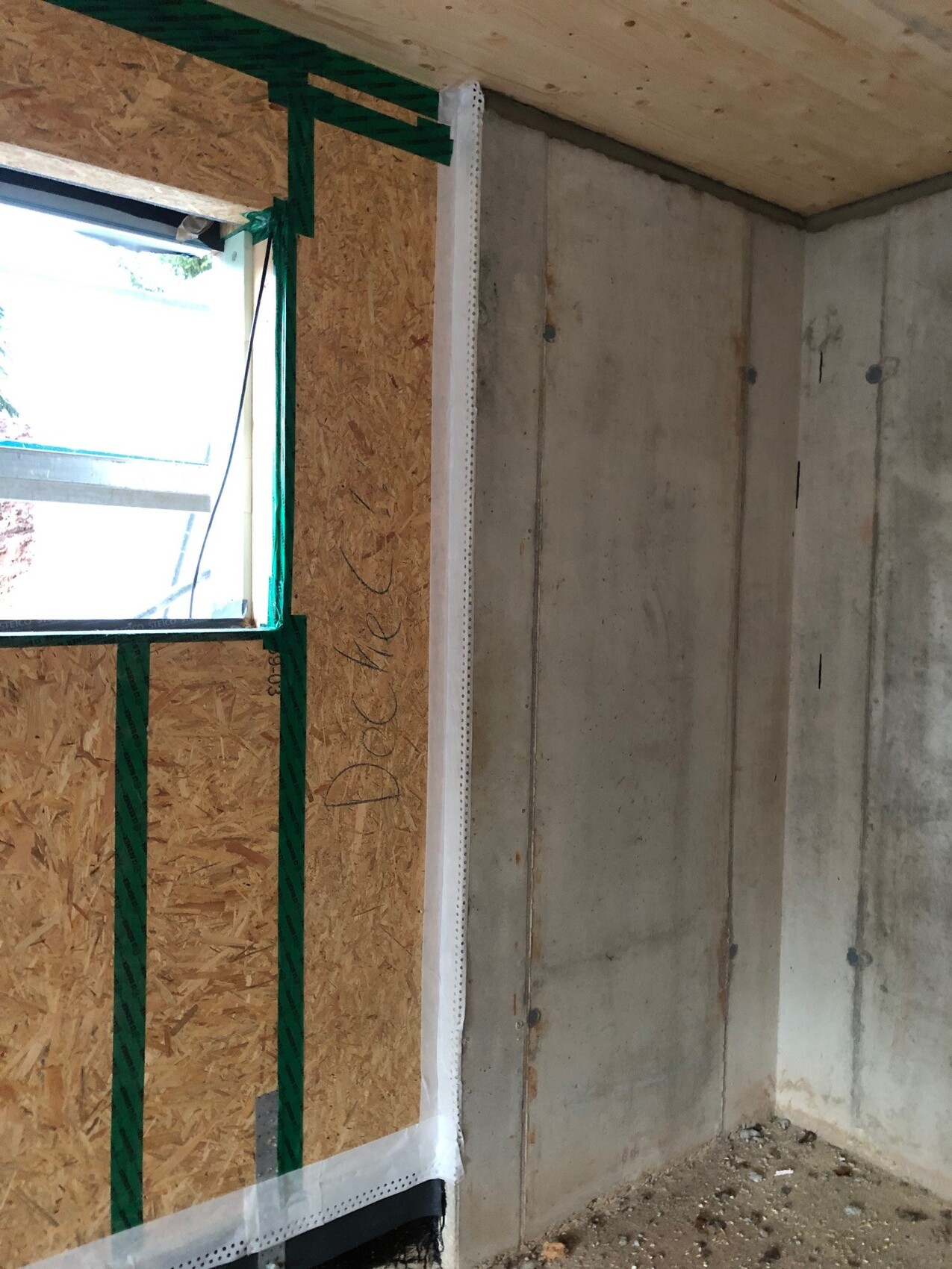

Holzständer auf Massiv oder Betonkeller ist kein Problem. Warum auch nicht. Nur leider neigen Holzständerfirmen dazu den Keller nicht als WohnUG mit einzubeziehen

Ich hab auf der Baustelle, die wir besichtigen durften, ein Foto gemacht, hänge ich hier dran.

Allerdings muss ja der Keller eh massiv gebaut werden, das EG ist dann aus einem Guss, also massiv schnell gemacht, oder?
Also in unserem Fall bei Holz 1 wäre es so, dass das Garten-/Kellergeschoss anteilig aus Beton wäre (da, wo seitlicher Erdkontakt besteht) und dann weitergebaut werden könnte als Holz oder auch massiv.
Wie das aussieht, konnten wir auf der Baustelle sehen, die wir besichtigt haben (ebenfalls Hanglage). Foto hänge ich hier dran.
Aber ja, ein Teil des Hauses wäre automatisch nicht aus Holz.
