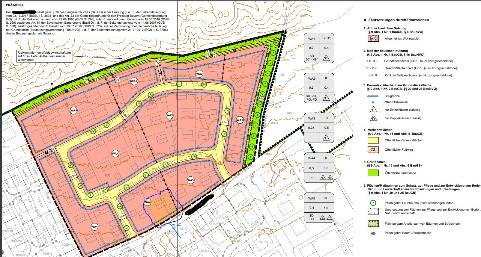

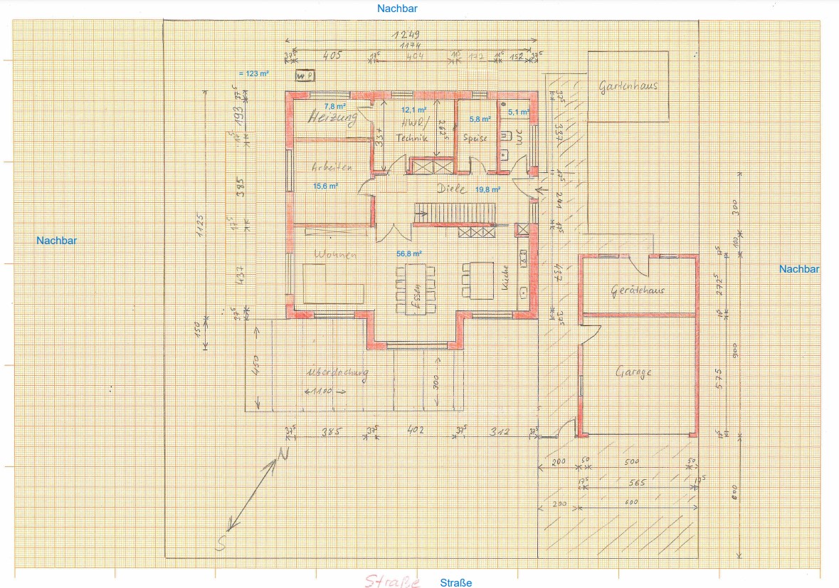

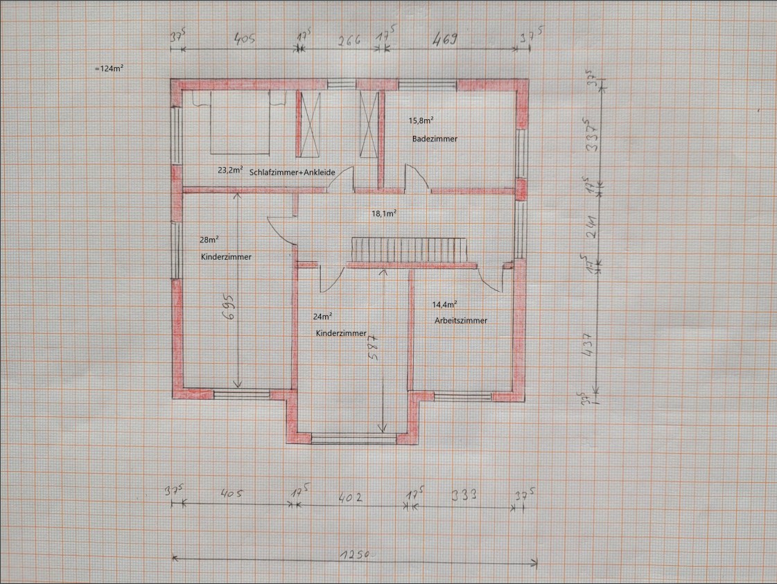

Anbei der:
- Bebauungsplan
- Grundriss

Erstmal möchte ich Euch loben, dass Ihr mit einfachen, aber zielführenden Mitteln als digitalen Programmen mit Bleistift und Millimeterpapier Euer Haus zeichnet. Man bekommt viel mehr Gefühl für das Haus und dem Grundstück, weil man einfach mehr Gefühl für die Maße bekommt.
Die Frage, die sich stellt: was soll mit den 55000€ abgedeckt werden? Ihr sprecht von smart, auch die Doppelgarage ist eingezeichnet und scheint gedanklich schon fest. Sollen die „vorhandenen“ 550000€ alles abdecken, auch Garage, ggf auch Außenanlagen und Baunebenkostein oder tatsächlich nur das Haus?
@Harakiri deutet es schon an: für 550000€ nur für das Haus bekommt Ihr keine 240qm. Ihr müsstet so ungefähr auf 180qm kommen, wenn man pauschal mit 3000€/Qm Wohnfläche rechnet.
Wenn man sich das OG anschaut, habt Ihr Euch das EG so gezeichnet, dass Eure Wünsche recht großzügig und ohne Engpässe funktionieren, und das OG hat sich ergeben. Die Schlafzimmer (inkl Kinderzimmer) sind überdimensioniert. Das eine mit knapp 7 Meter Länge ist größer als ein Wohnzimmer einer Durchschnittsfamilie. Das ist überzogen und eben nicht budgetfreundlich.
Ihr müsst also Prioritäten setzen und einkürzen.
Ihr schreibt, dass das Haus ähnlich vor drei Jahren gebaut wurde. Ich gehe davon aus, um eine ganze Nummer kleiner?
Ihr seht am OG, dass mal „so einfach vergrößern“ nicht so einfach funktioniert, dafür hängen EG und OG zu viel in Abhängigkeit.
Was man machen kann: OG radikal einkürzen. Aber dadurch entstehen Flachdach oder zusätzliche Dächer im EG, die auch ihren Preis haben.

Dadurch, dass das Haus ja recht groß und weitläufig ist, werden die Laufwege automatisch lang.
Ein Arbeitszimmer von ü15qm eignet sich natürlich gut für ein Schlafzimmer im Alter - ein leerstehendes Geschoss mit riesen Zimmern nicht. Auch ist ein täglicher oder nächtlicher Gang im Alter zur Toilette von 8 Laufmetern und ein Duschbad von 5qm nicht altersgerecht.
Grundsätzlich sagt man, dass man für die nächsten 20 Jahre planen sollte, damit der Fokus seines Lebens abgedeckt ist.
Zur weiteren Planung empfehle ich, das Büro nach oben zu verlegen und die Raumgrößen anzupassen. Im OG könnte auch noch ein kleiner Hauswirtschaftsraum Platz haben, damit der Technikraum im EG verkleinert werden kann.
Und eine Diele von 8 Metern Länge ist Im Grunde genommen wenig alltagstauglich, weil einfach zu lang.

Wenn es wirklich im Alter bewohnbar sein soll, würde ich die Speis dem barrierefreien Bad zuschlagen, Platz für Vorräte ist in Küche und Hauswirtschaftsraum genug
X
xMisterDx
Ähh ja. Speisekammer braucht man nicht.
Technikraum und Hauswirtschaftsraum mit insgesamt 20m² völlig überzogen. Allein da könnt ihr im EG schon locker 12-15m² sparen.
2 Arbeitszimmer? Braucht man die wirklich?
Gäste können auf der Couch schlafen. Wegen 2, 3 mal im Jahr extra ein Zimmer freizuhalten ist verplempertes Geld.
Dagegen wirkt der Allraum mit 56m² fast schon wieder klein. Wir haben auf 152m² auch 57m² Wohnzimmer und Küche... aber halt keinen so irre großen Flur und auch keine 20m² für Heizung und "Technik".
