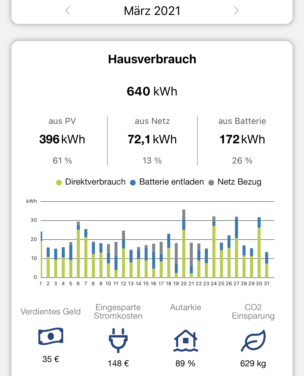

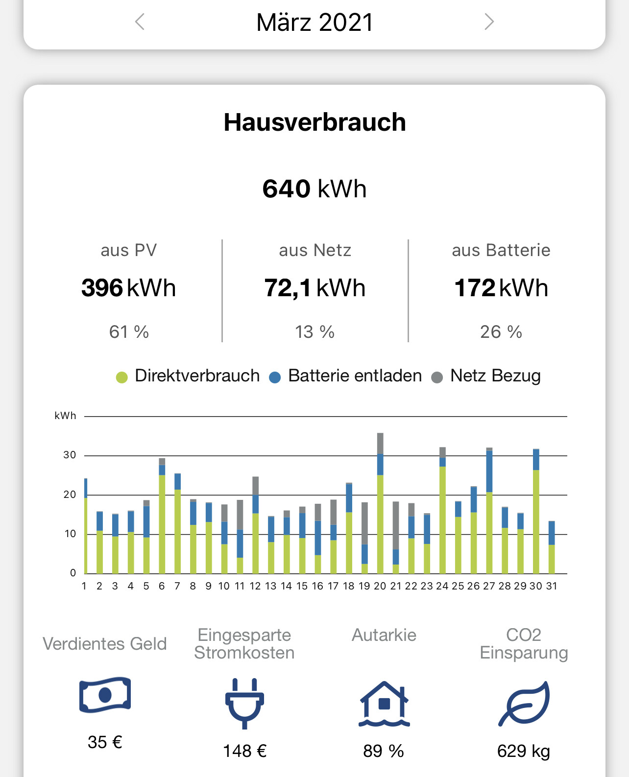

Zaba12
Der März war ganz angenehm. Die Spitzen im Verbrauch waren das E-Auto. Aber im Grunde haben wir wie auch schon Ende Februar nicht mehr auf den Verbrauch geachtet. Wobei der Keller Ende des Monats für 5 Tage beheizt wurde. Merkt man scheinbar in der Grafik nicht. Aber da sind auch die Temperaturen hochgegangen. In 2 Wochen werde ich die Heizung auch ausschalten.
Haushaltsverbrauch 640 kWh; PV 396, Netz 72,1, Batterie 172 kWh; Balkendiagramm der Tageswerte.

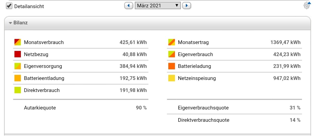

Hangman
Hangman
Bilanz-Dashboard März 2021: Verbrauch, Ertrag, Eigenverbrauch, Netzeinspeisung und Autarkiequote.
Ich bin auch nicht unzufrieden: 426 kWh Gesamtverbrauch, 41 kWh Netzbezug, 947 kWh eingespeist. Dafür, dass ich mich für die Photovoltaik auf Basis hanebüchener Berechnungen entschieden habe, läuft's ganz gut ;-)
