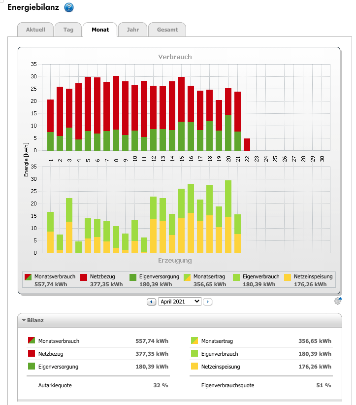

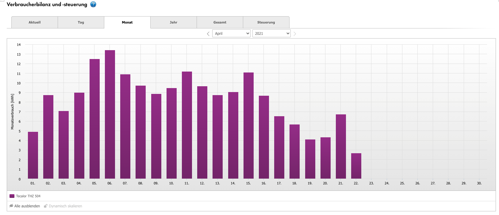

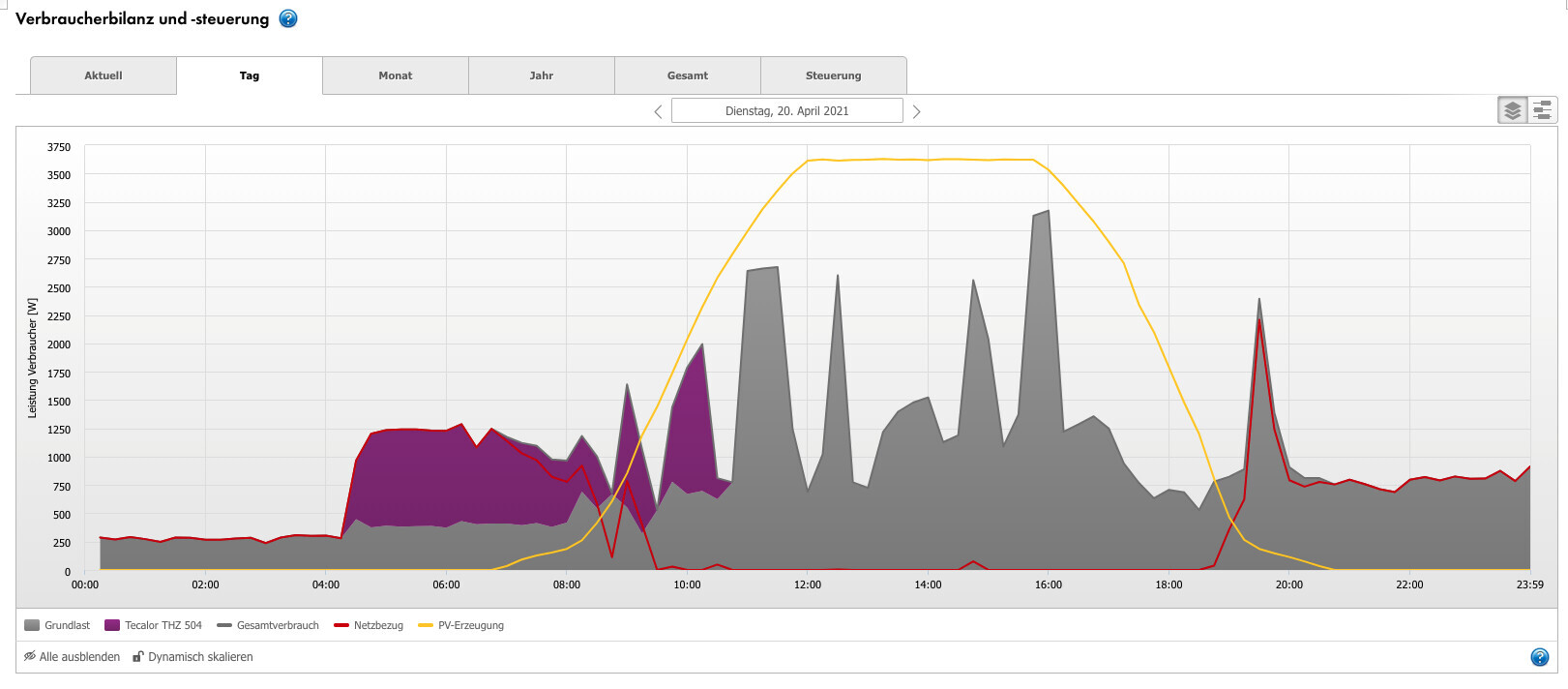

Wo ich den Thread grade sehe, hänge ich auch mal ein paar Daten von uns an, von April diesen Jahres. Luft-Wasser-Wärmepumpe ist eine Tecalor THZ504.
Wir haben 4,55 kwp auf dem Dach. :)
Tagesverlauf: PV-Erzeugung (Gelb) und Verbrauch mit Netzbezug
Monatlicher Tagesverbrauch im April 2021 als Balkendiagramm (kWh) für Tecalor THZ 504.
Monatliche Energiebilanz: Oberes Diagramm Verbrauch, unteres Diagramm Erzeugung, Monatsauswahl.
