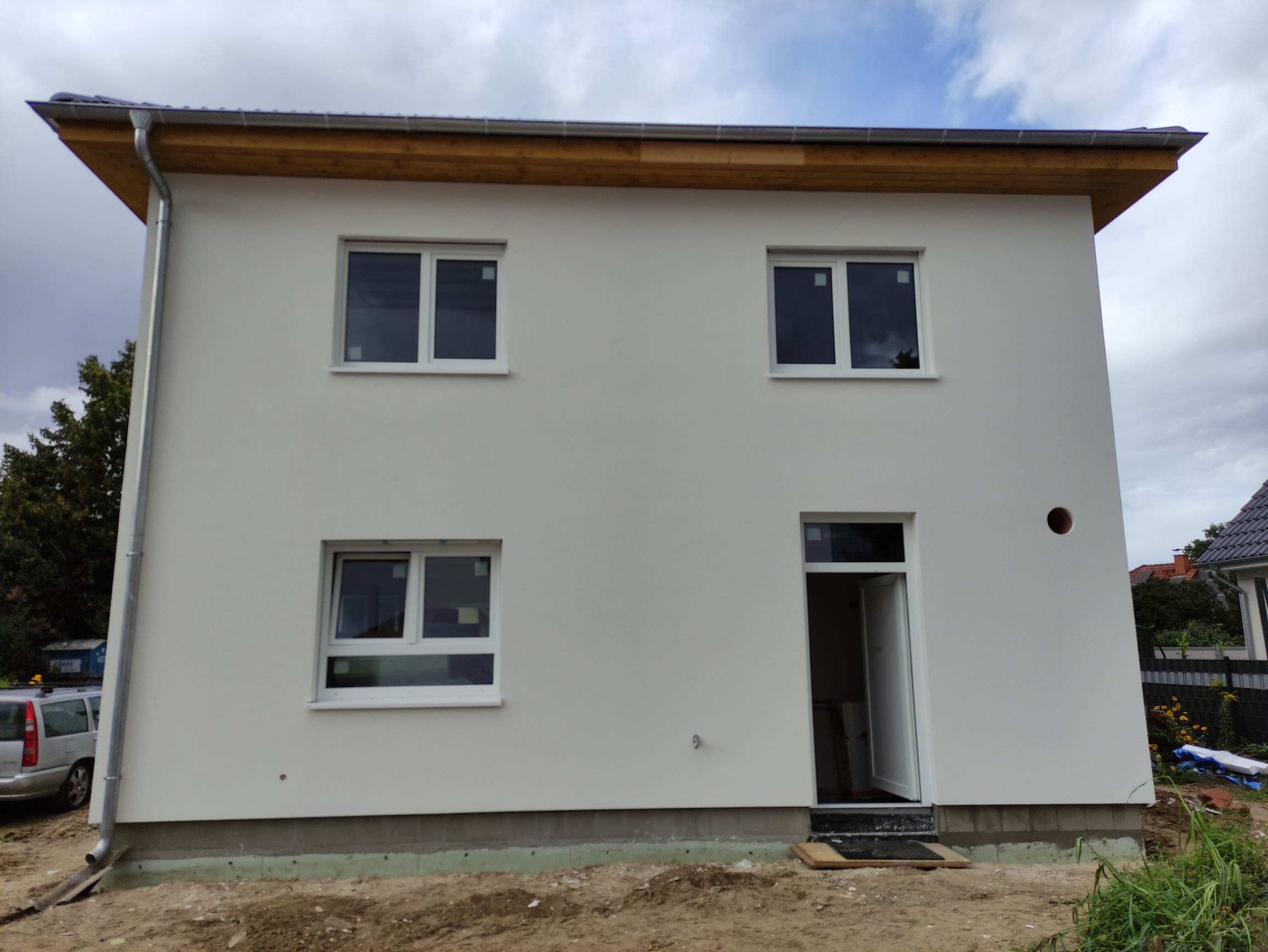

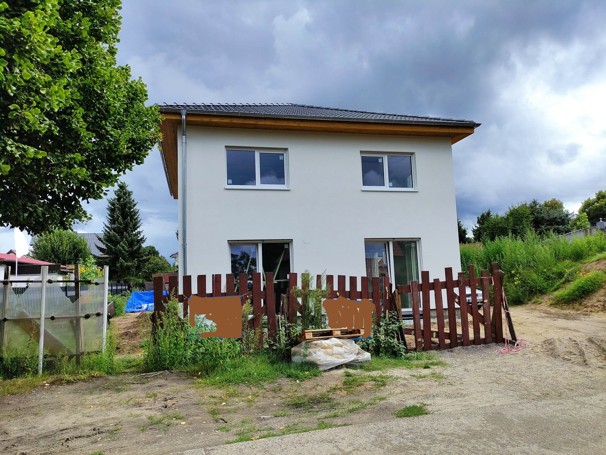

Ich war, wie gesagt ziemlich fertig und dass der Außenputz inzwischen bis auf den Sockel fertig war tröstete nur etwas...
Ansicht von der Straße

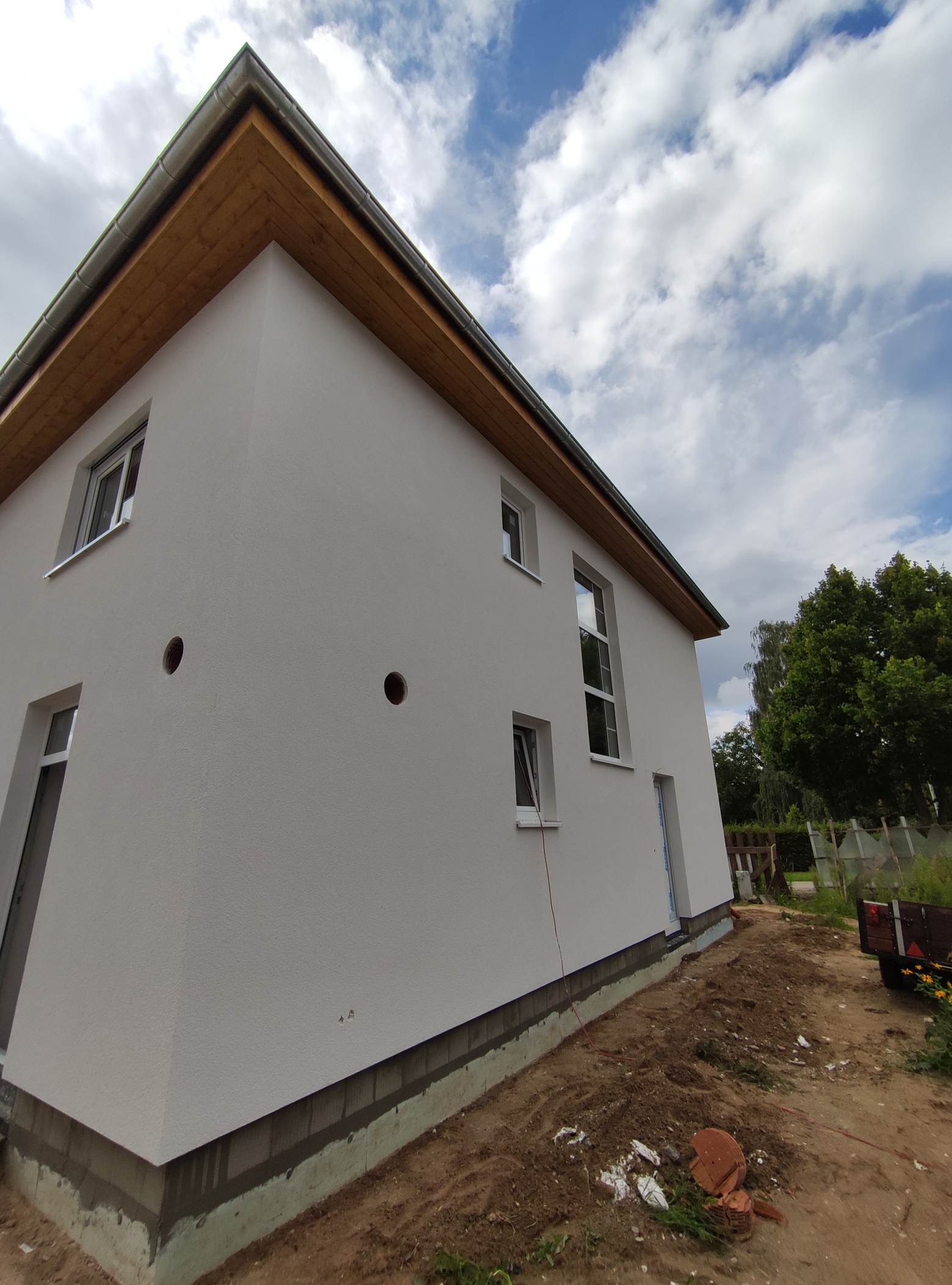

Ansicht vom seitlichen Nachbarn auf das große Treppenhausfenster und den Haupteingang sowie Gäste Bad, man sieht die Kernbohrungen für die Kontrollierte-Wohnraumlüftung

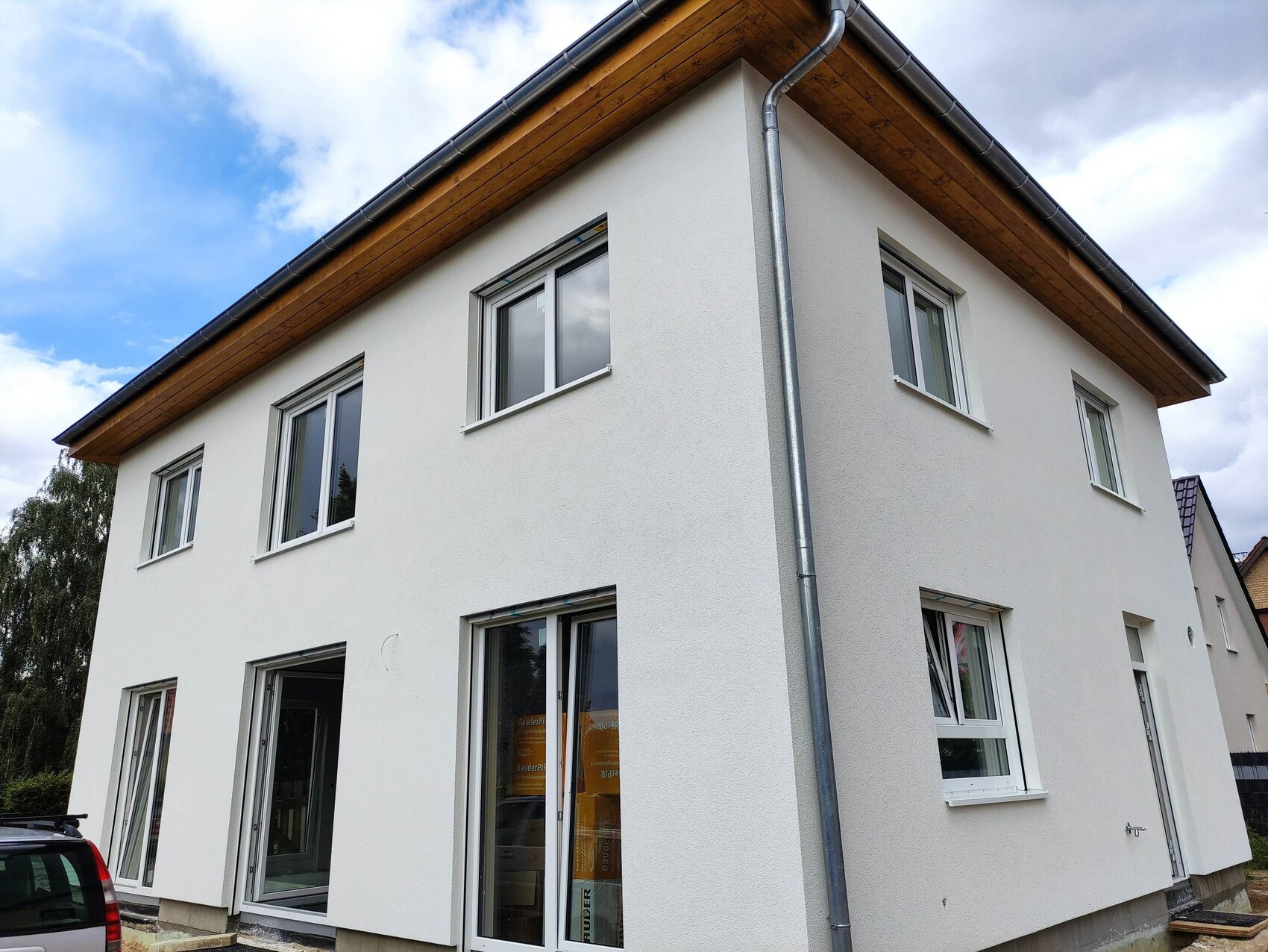

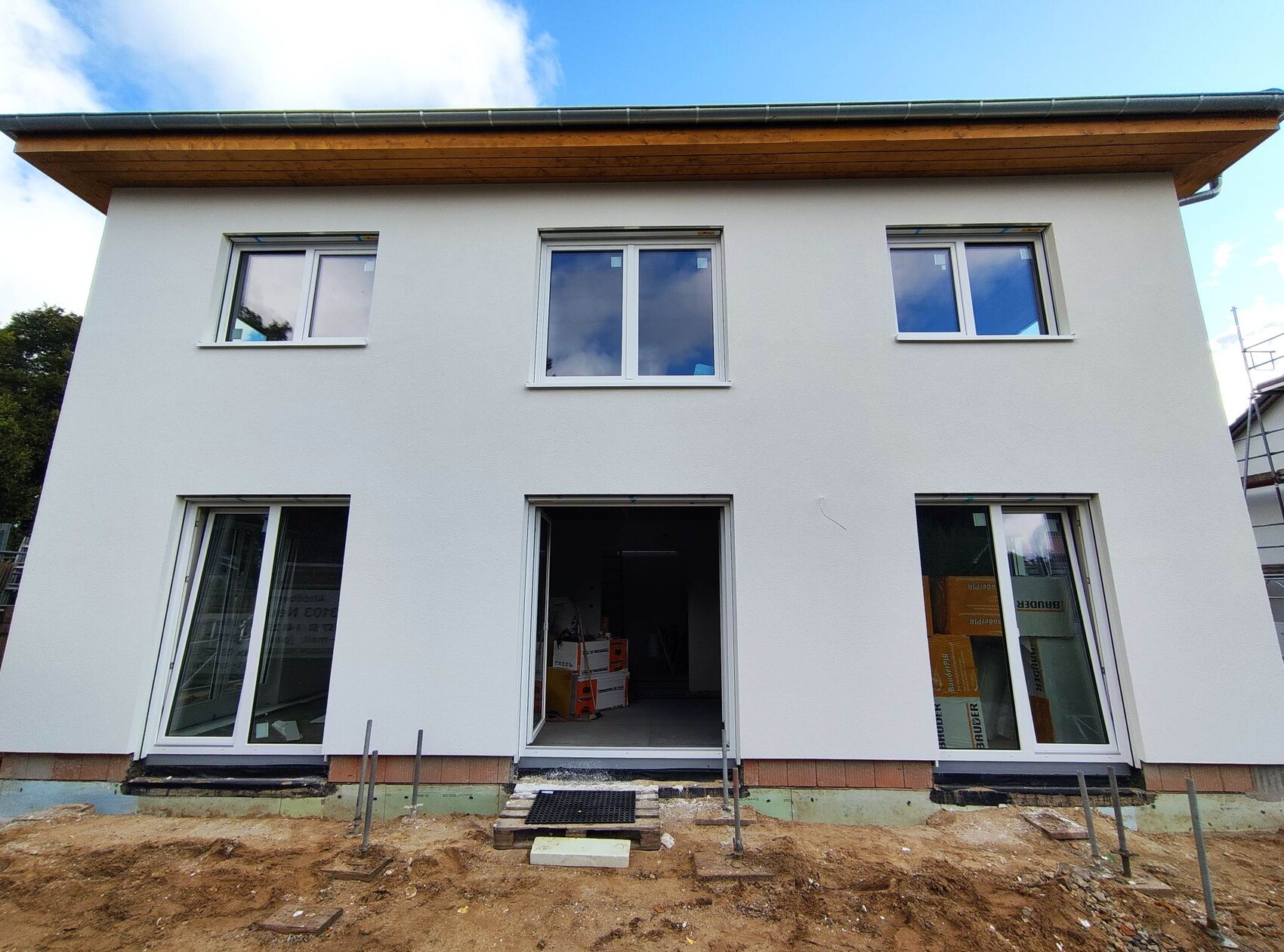

Ansicht vom Hinternachbarn auf die Gartenseite (durchs Fenster sieht man etwas von @pagoni2020 Dämmung)
Nochmal die Hinterseite vom Haus aus Hinternachbarnperspektive. Küchenfenster und Nebeneingangstür (Hauptbautür)
Nochmal die Gartenseite (auch im Hausbilderthread)...

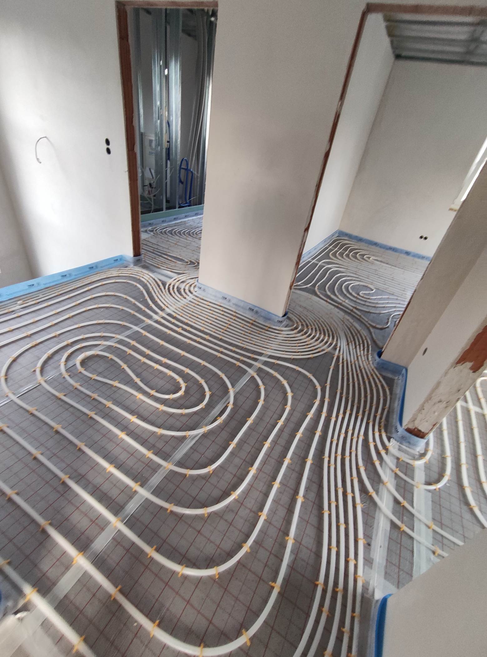

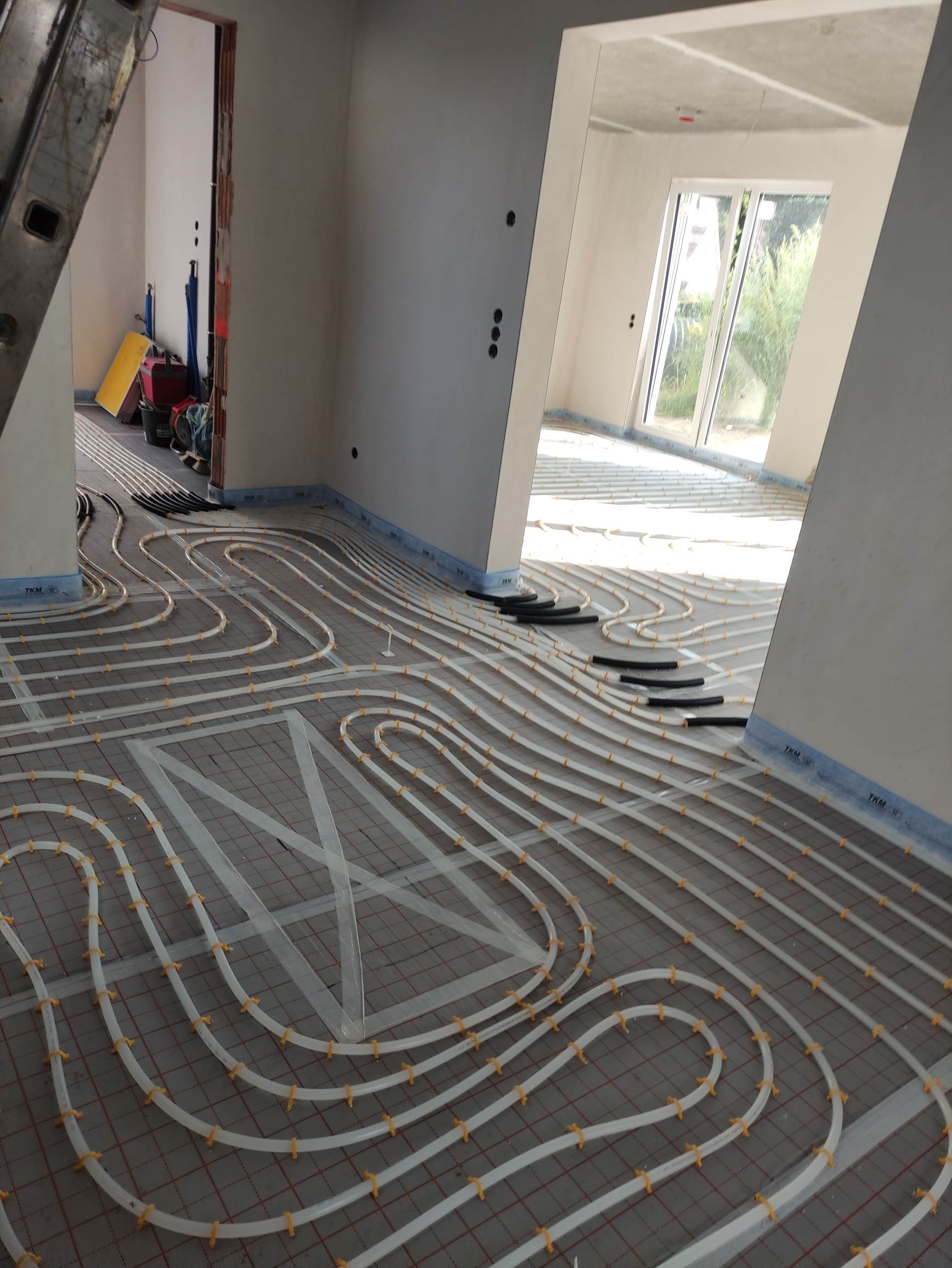

Hier folgen jetzt Bilder von dem, was auf der Unterdämmung ruht. Ich denke ich muss was richtig gemacht haben...

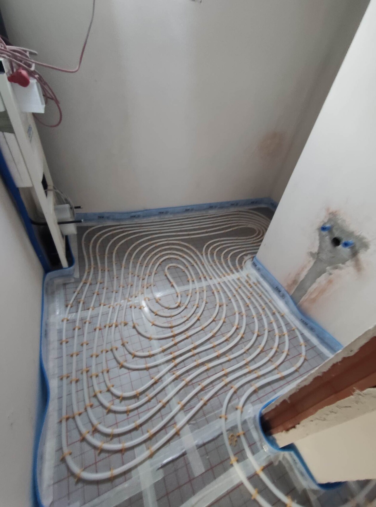

Gästebad - schön kleiner VA auch in der Dusche

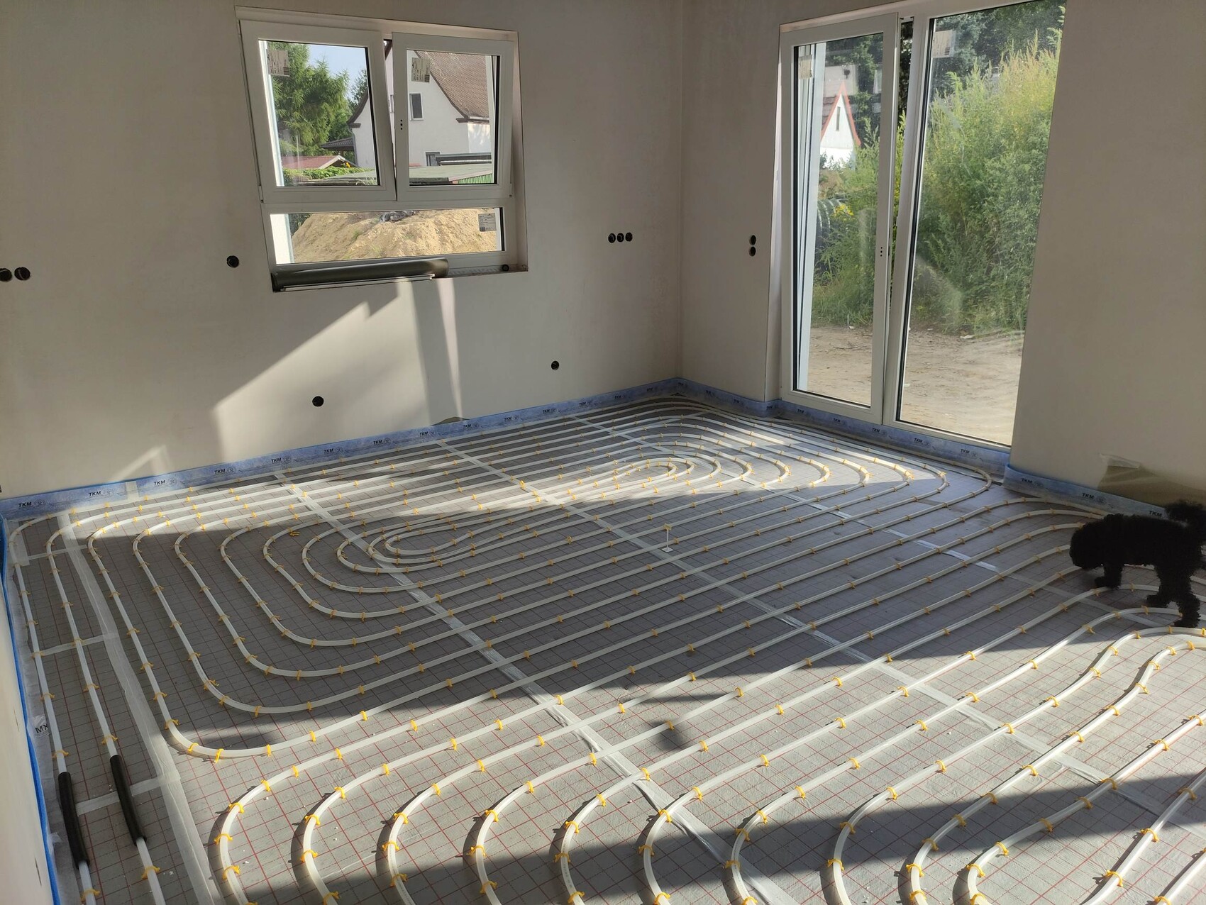

Allraum - größerer VA, aber auch viel größere Gesamtfläche. Vom Pudel für gut befunden...

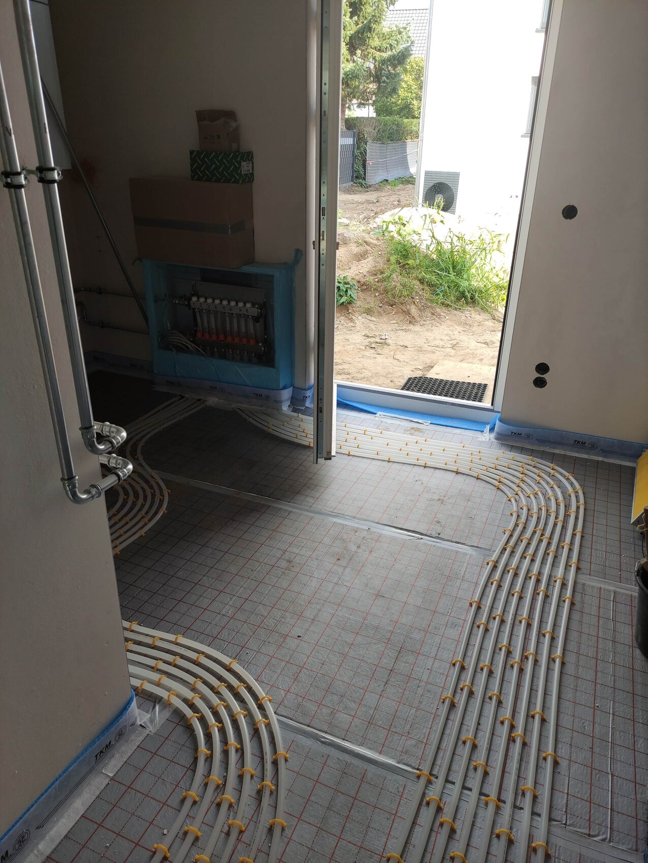

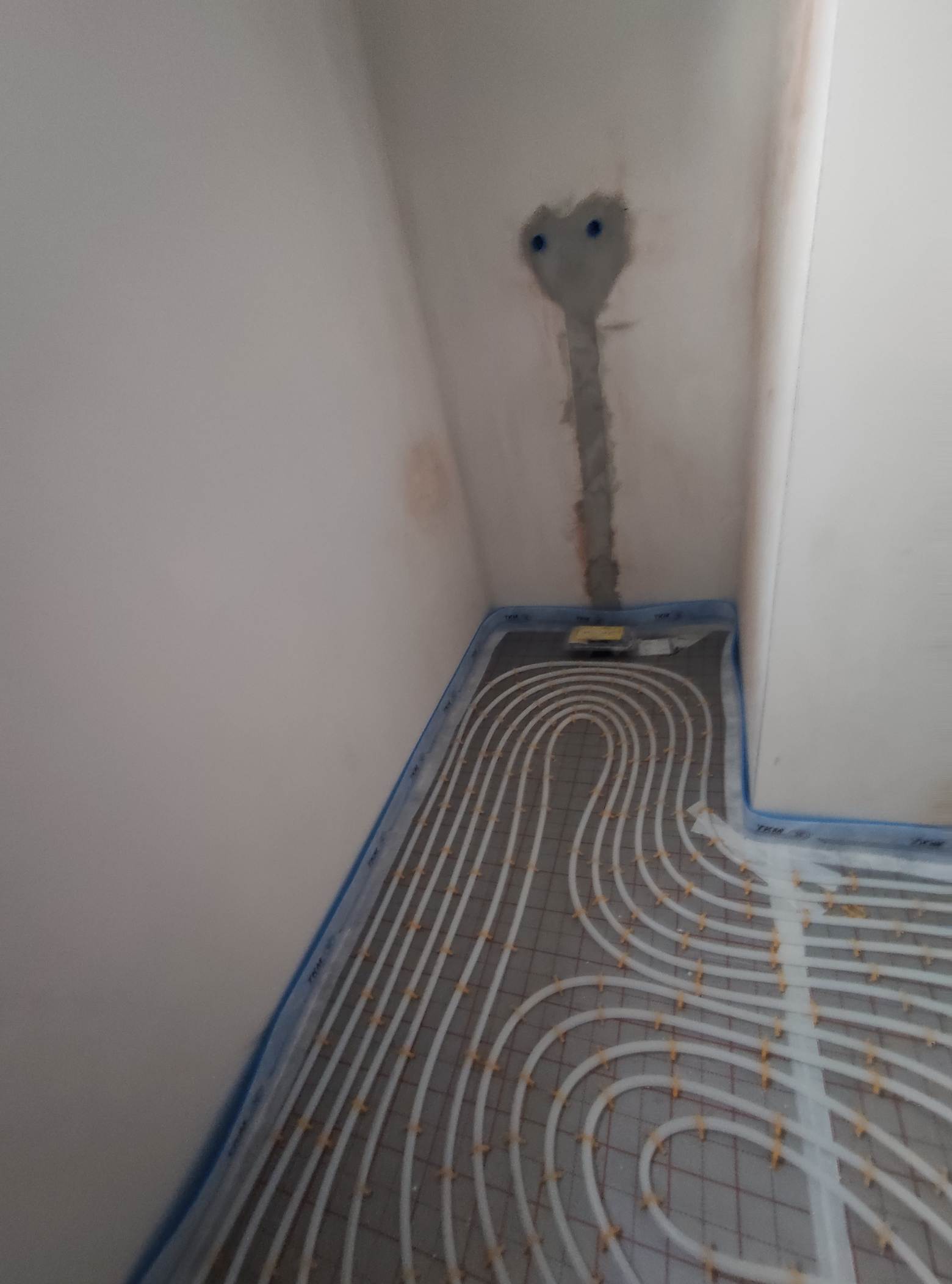

Der Hauswirtschaftsraum mit dem HKR hat keinen eigenen HK. Das war eigentlich nicht so geplant, aber anscheinend soll das reichen. Ich frage nochmal beim Meister an ob das wirklich so bleibt und ob dann nicht eine mittige Verlegung der Zuleitungen sinnvoller gewesen wäre...
Diele mit Aussparung für den Fuß der Treppe (lt. Treppenbauer nicht nötig, aber Vorsichtskiste und Porzellanmutter und so).

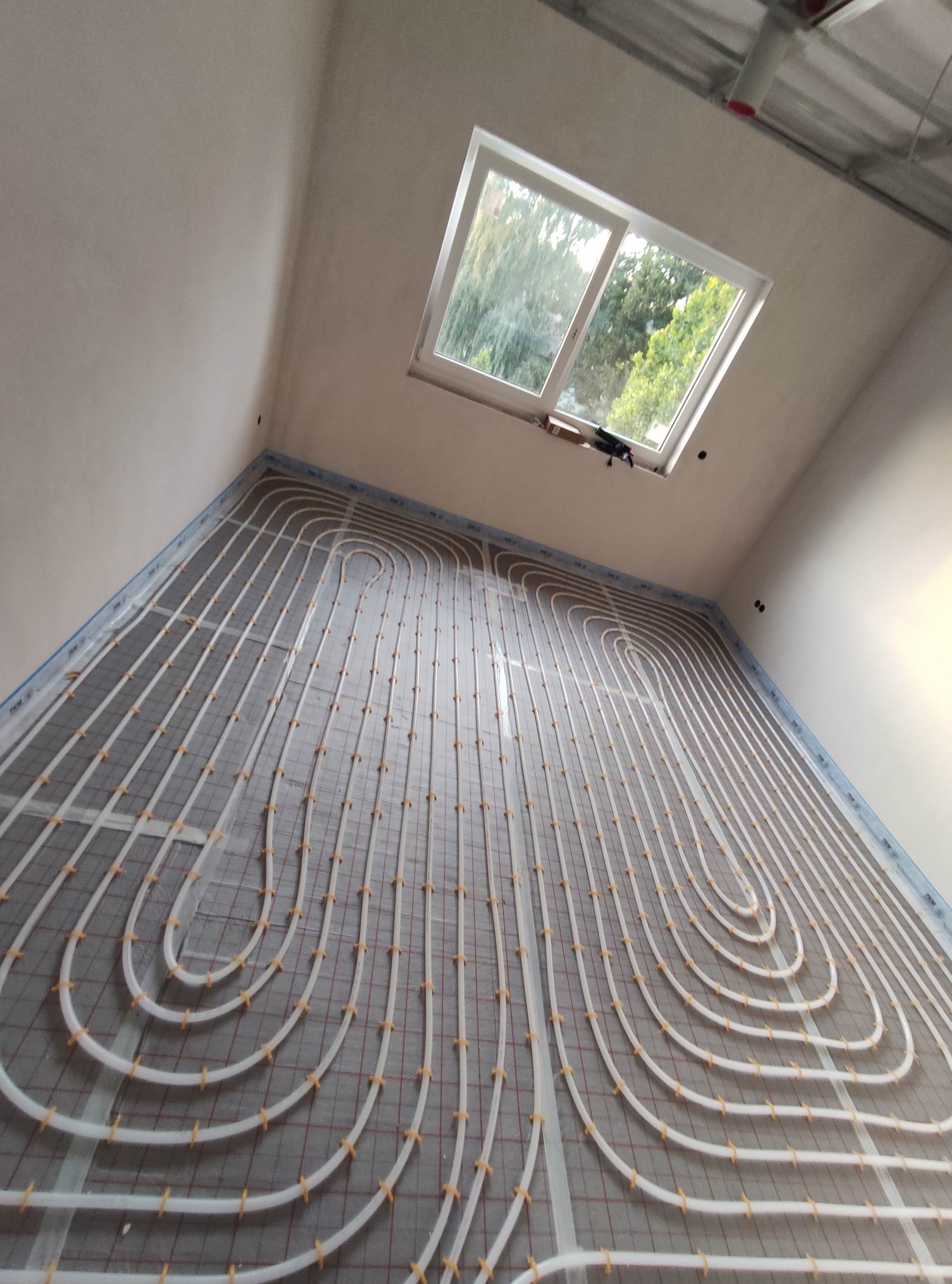

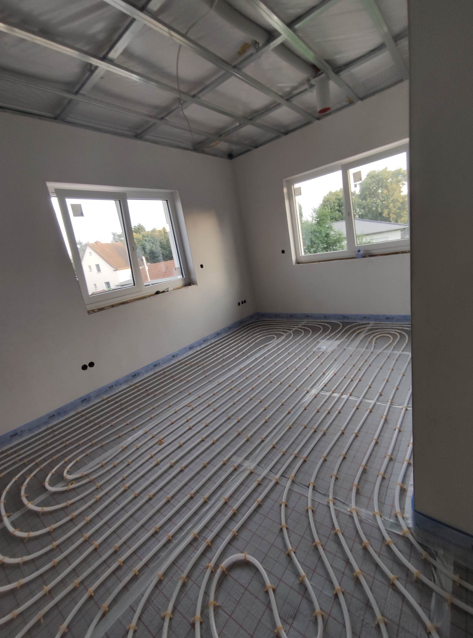

So noch ein paar Bilderchen von der Fußbodenheizung:

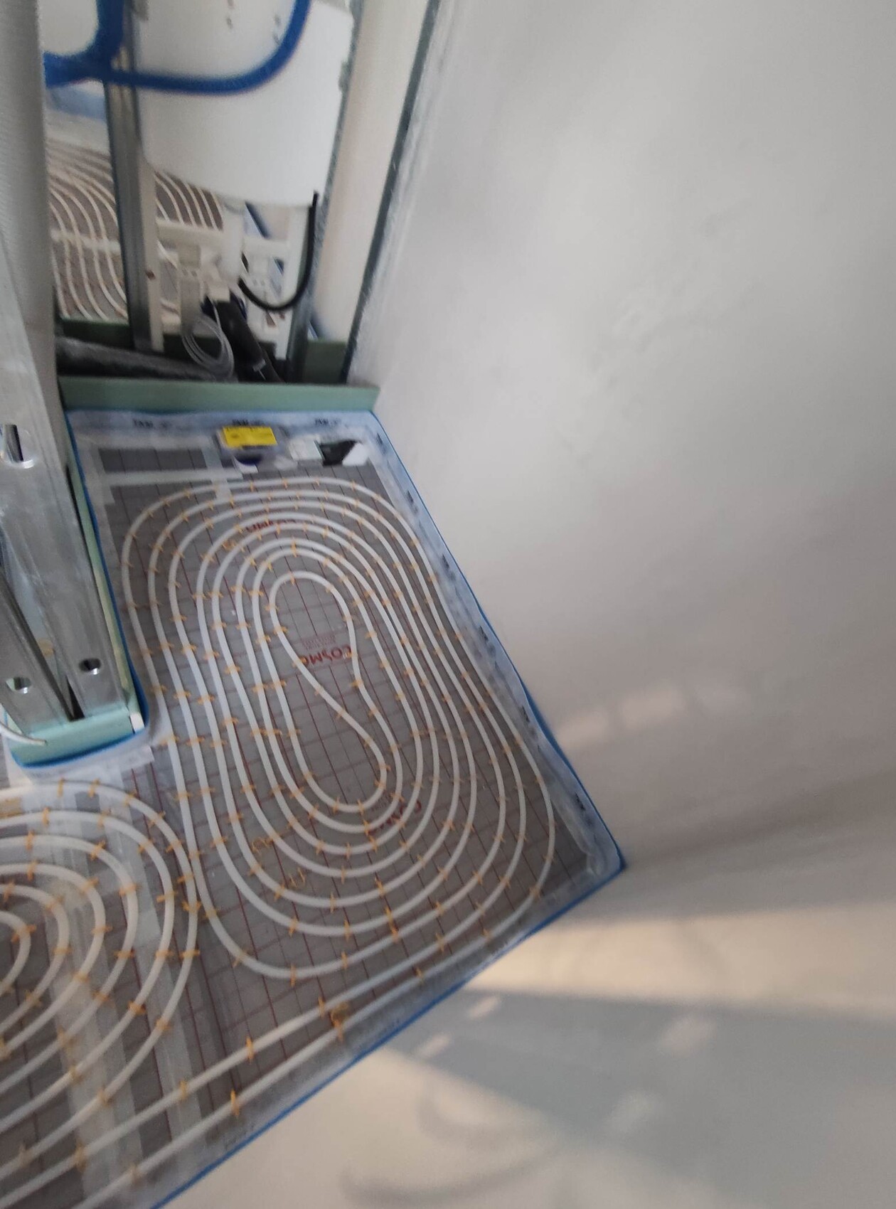

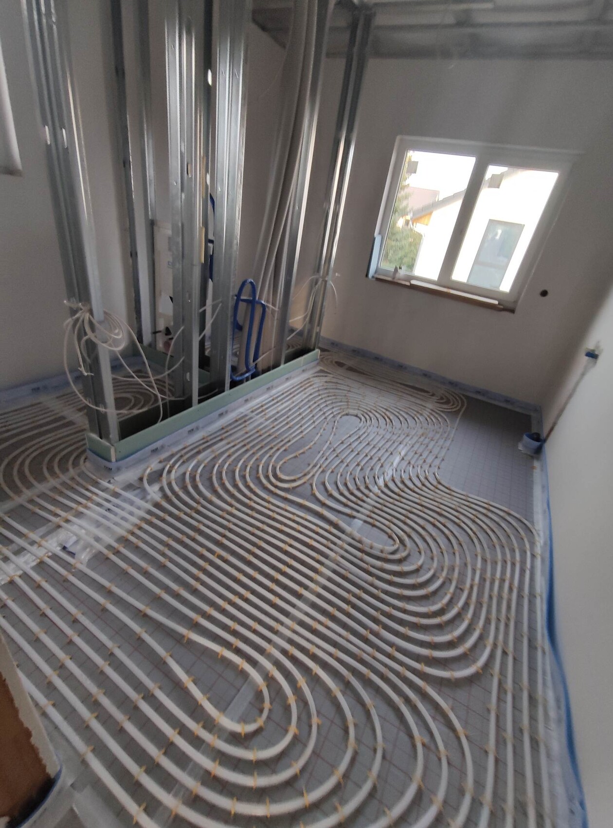

Hauptbad mit Aussparung der Wanne ansonsten schön kleiner VA
Nochmal Hauptbad schön brav in die Dusche...

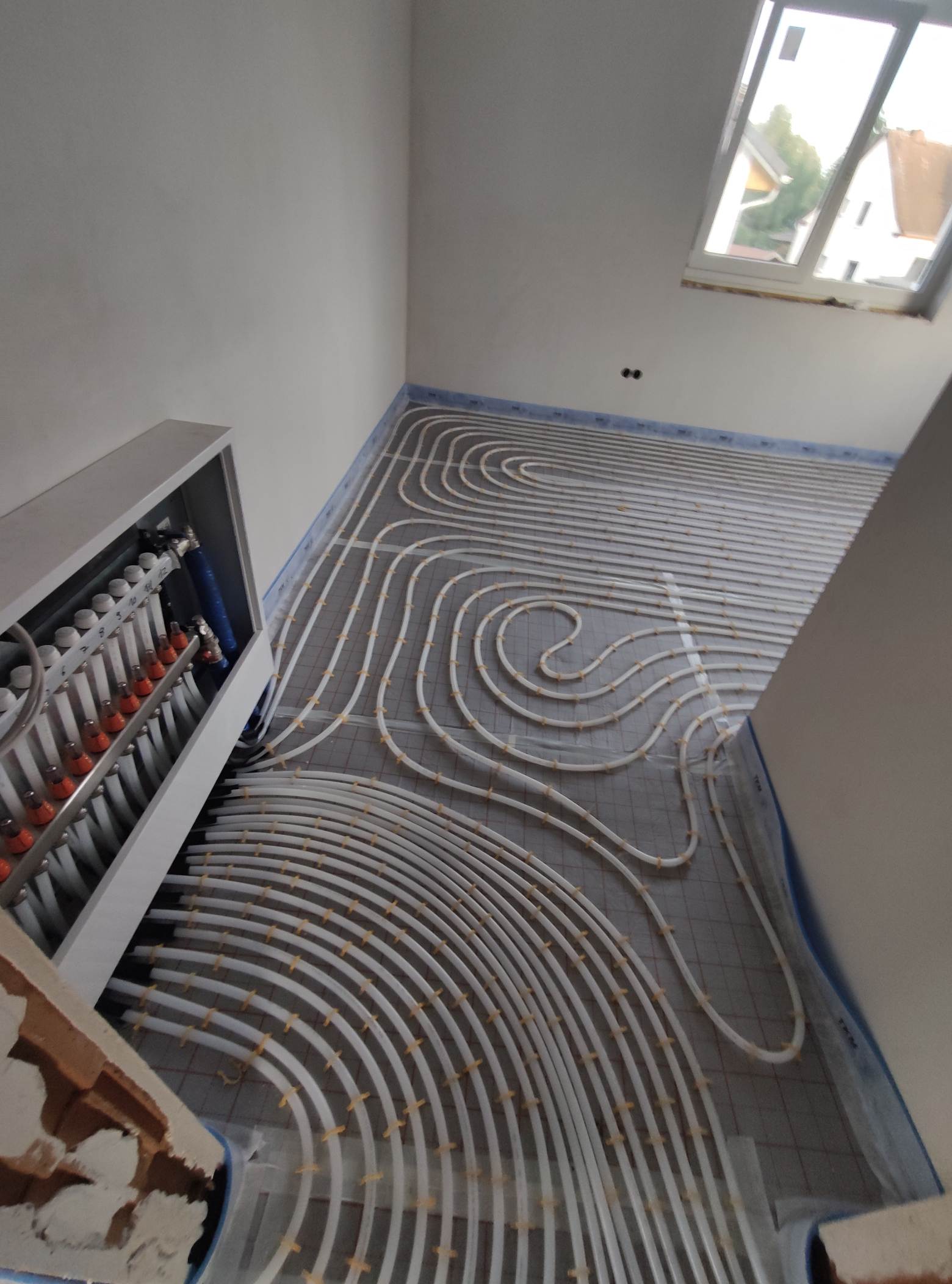

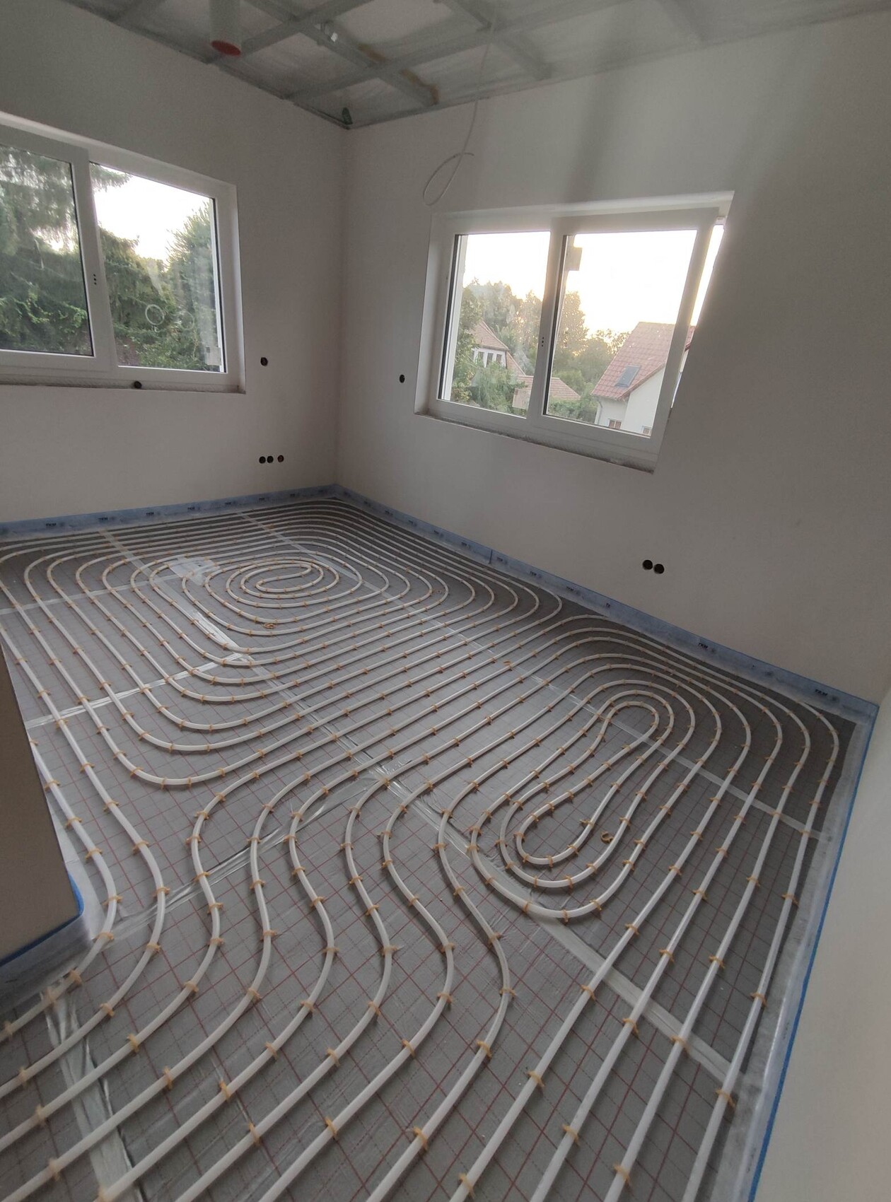

Der HKV im OG ist im Kinderzimmer des Großen. Der wird es schön mollig haben. Wahrscheinlich ist der VA deswegen auch ein bisschen größer bei den echten Heizkreisen...
Hier noch der Rest vom Kinderzimmer
Kleines Kinderzimmer, was erstmal der Hobbyraum meiner Frau wird.
Diele, die braucht nicht soviel...
Noch ein Kinderzimmer, von meiner Frau erstmal als Ankleidezimmer erkoren...

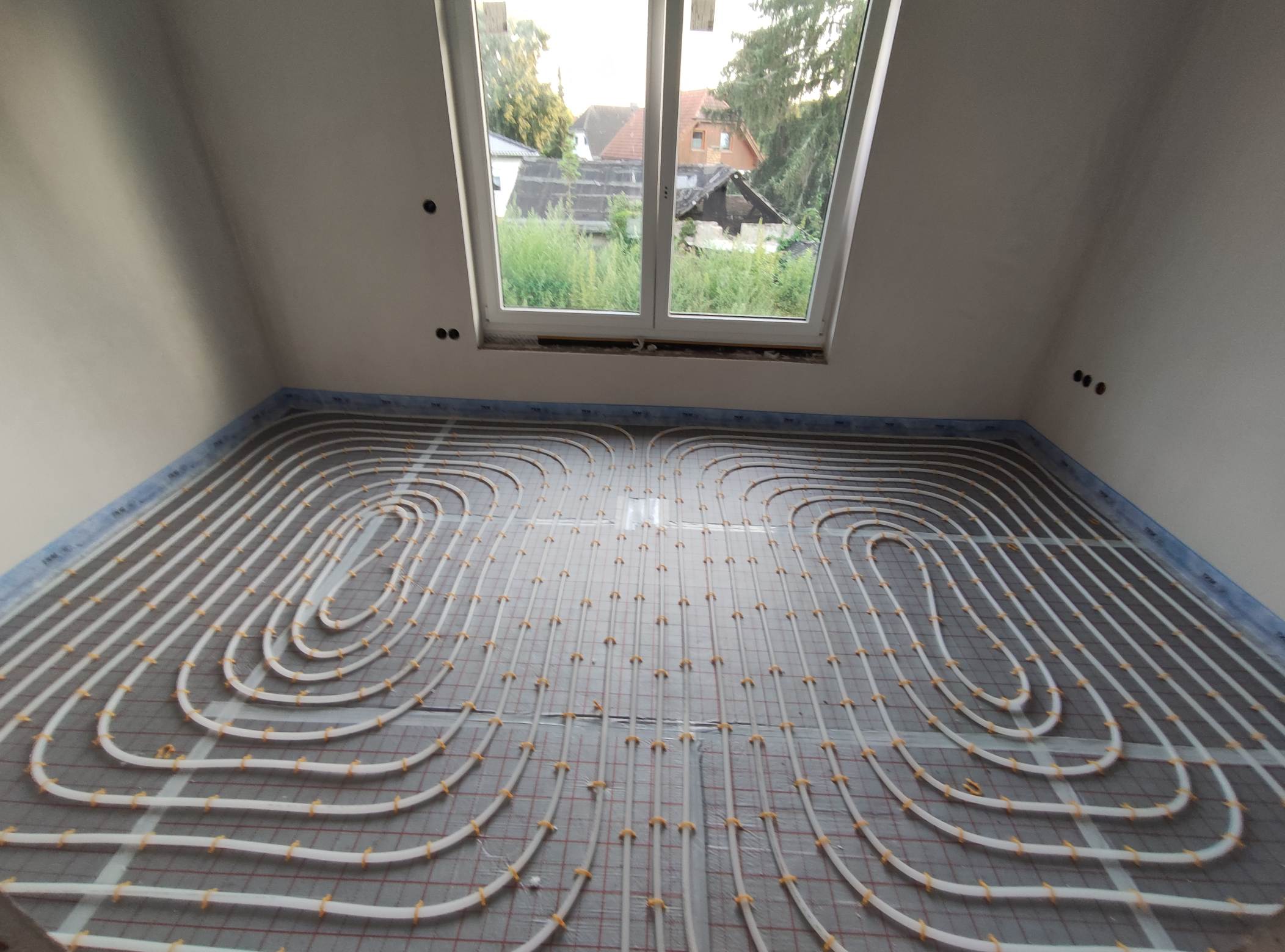

Schlafzimmer, oder anders gesagt, das Zimmer meiner Frau...
Der Monteur meinte, er hätte schon lange nicht mehr so eng verlegt, aber er wisse warum - Wärmepumpe etc....
