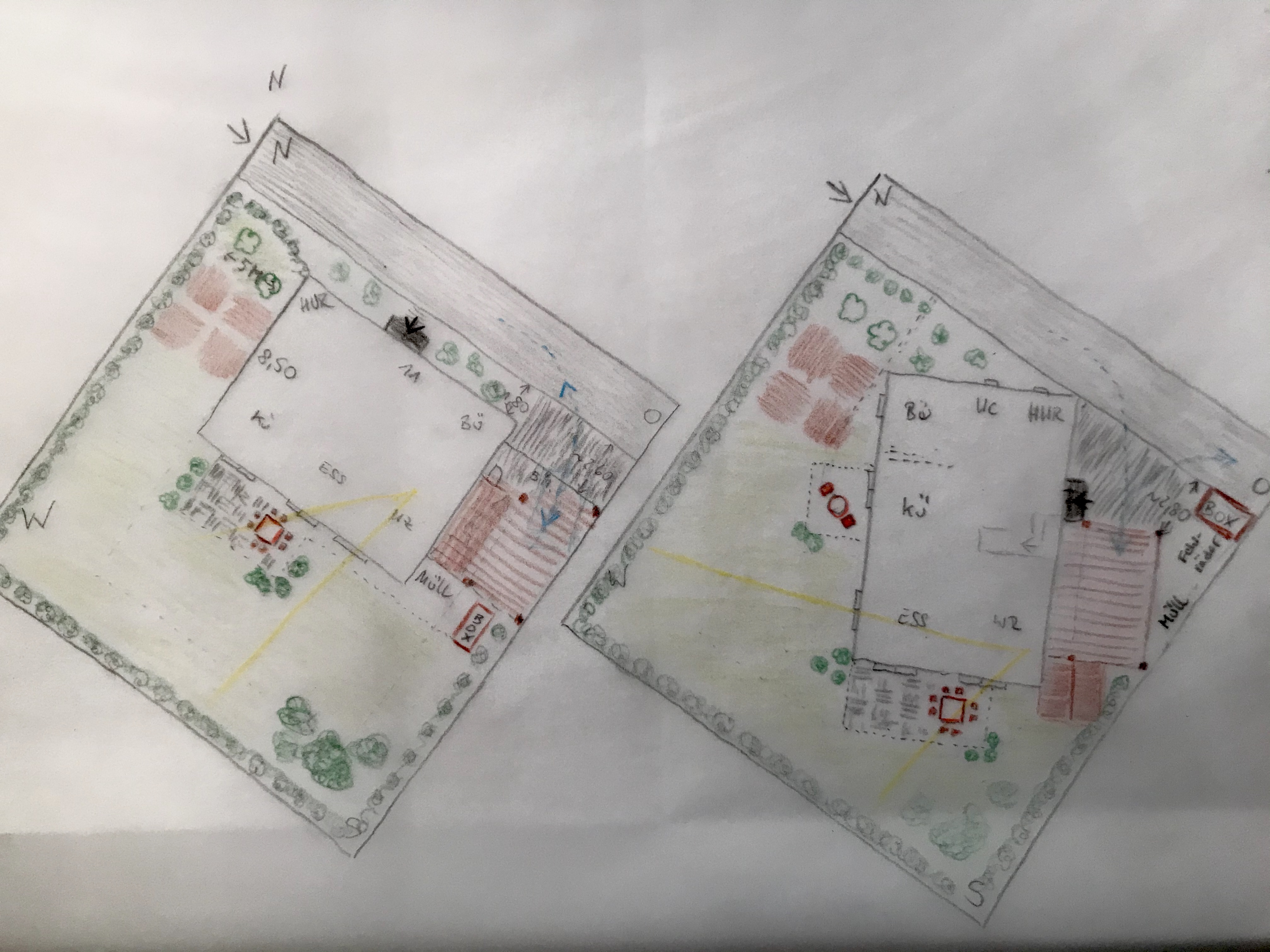

Die hast Du ja gar nicht. Schau mal, ich war mal etwas kreativ
Zwei auf Papier gezeichnete Hausgrundrisse mit Garten, Wegen, Bäumen und Hecken.
Ich sage mal zur Bewertung nichts. Es geht ja um Deine Angst, Grundstück zu verlieren - oder Garten...
Sicherlich hat beides seine Vorzüge und ist verbesserungswürdig.

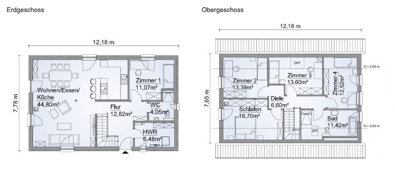

Ich meinte das Scan SH 142 XXL. Das ist ein 1-Geschosser, aber es gibt da ja kein Problem, einen 2er zu machen.
Zu bemerken hätte ich allerdings auch, dass die Kohle für einen 2-Geschosser nicht reichen wird. Aber Du kannst ja viel selbst machen.

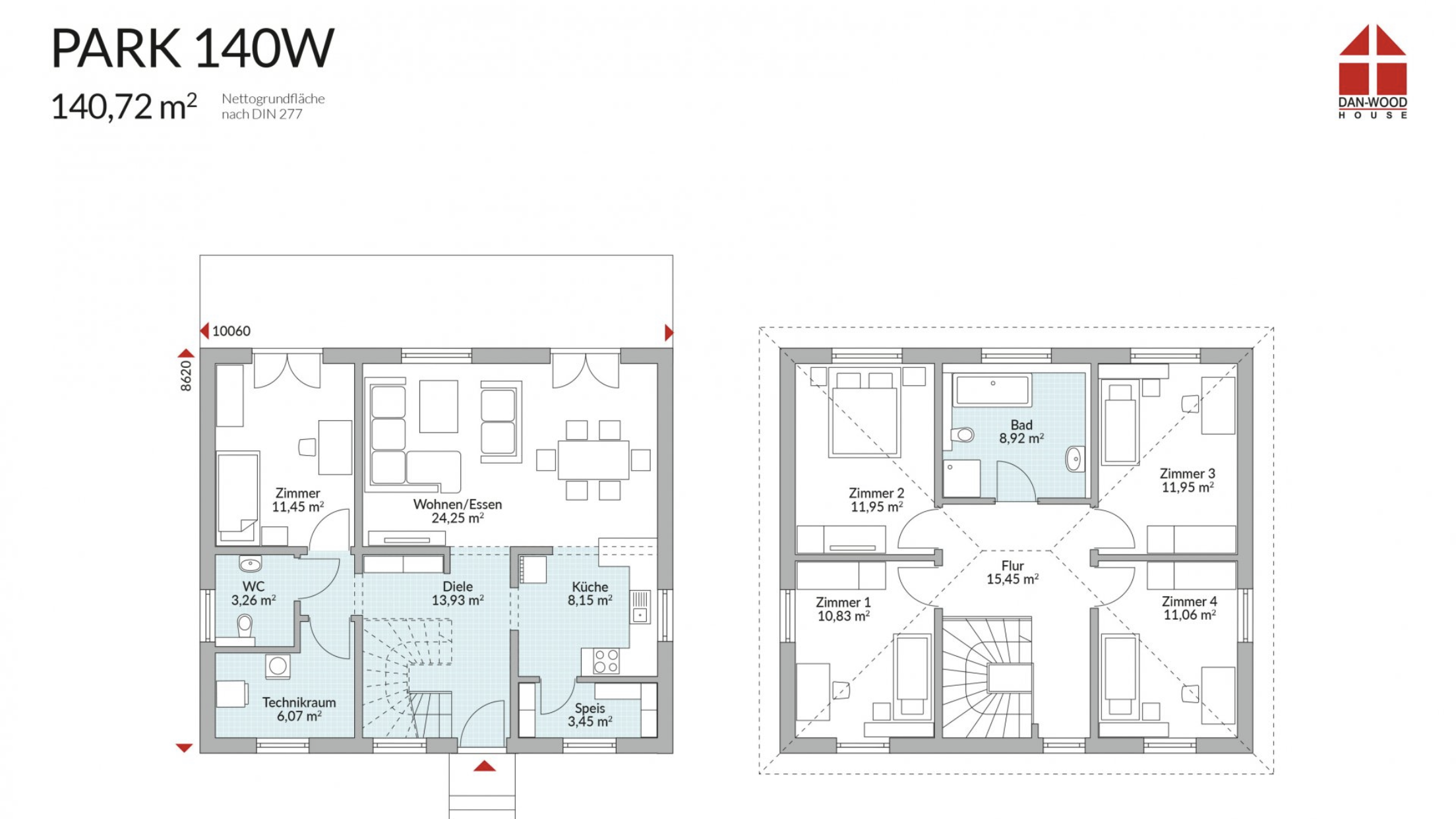

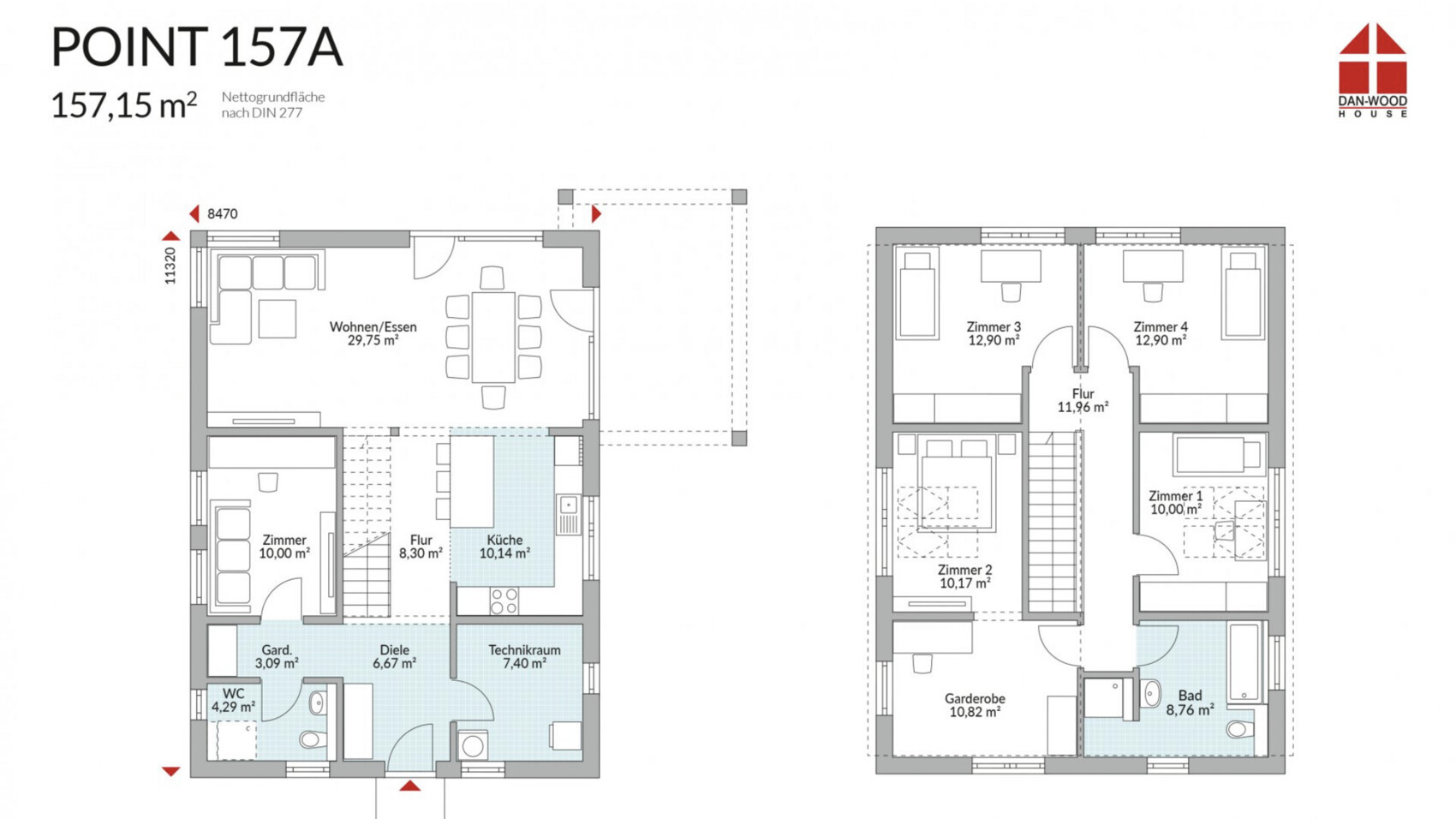

Hier der Grundriss und noch welche von Danwood mit dem eher klobigen Seitenverhältnis:
Zwei Etagen: Erdgeschoss mit offener Wohnküche, Flur; Obergeschoss mit vier Zimmern, Bad und Diele.
Zwei Grundrisse PARK 140W: Erdgeschoss: Wohnen/Essen, Küche, Diele, WC; Obergeschoss: 4 Zimmer, Bad
Zweigeschossiger Grundriss: Erdgeschoss mit Wohnen/Essen, Küche; Obergeschoss mit Zimmern 1–4, Bad.
Ich denke, da hast Du mal ein paar Inspirationen.
Du könntest übrigens das Haus auch anders herum schräg stellen und das Auto in das entstehende "Dreieck" zwischen Haus und 5-Meter-Grenze. Da Du die Süd-Ausrichtung in der Spitze des Grundstücks hast, wirst Du mit Terrasse, Garten und Lichteinfall auch auf Deine Kosten kommen. Vorausgesetzt, Du siehst das Potential in der Diagonalen

Eben. Im Sommer (Juni) geht die Sonne im NW unter. Erst im September im Westen. Du hättest ja beides, und der fleißige Leser hier weiß, dass Südgarten überbewertet ist. Viel zu groß. Geh mal auf Sonnenstand Punkt de oder so, da kannst Du die Sonne simulieren.
Und: Du kannst das Auto wenden. Wenn alles geschickt vermittelt wird, könnte dort auch noch ein Besucher parken. Im Norden des Hauses im Dreieck kannst Du ansonsten eine Notbucht anlegen. Abmessen tut da später keiner mehr, wenn Du in die 5 Meter kommst.
Das klingt interessant, vor allem da man sich dann mit Haus und Terrasse nicht der Straße zuwenden würde, was für mich ein Knackpunkt wäre.
