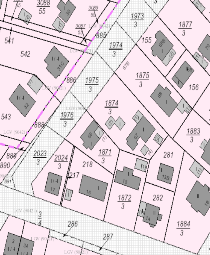

Vergebliche Mühe, denn so erkennt man keinerlei Zusammenhang über den der beiden Grundstücksteile untereinander hinaus; d.h. man hat keine Chance, evtl. zu einem besseren Vorschlag zu finden.
Es gibt keinen beeinflussbaren Zusammenhang über die beiden Grundstück und die Straße hinaus. Ringsherum sind nur andere Grundstücke mit Einfamilienhaus oder Bundgalow oder Stadtvillenbebauung.
Aber ich habe gerne die entsprechende Flurkarte aus dem ALKIS rausgesnippt.
Lageplan von Grundstücksparzellen mit Gebäuden (grau), Parzellen-Nummern und Straßenverlauf.
Es handelt sich um die 1874

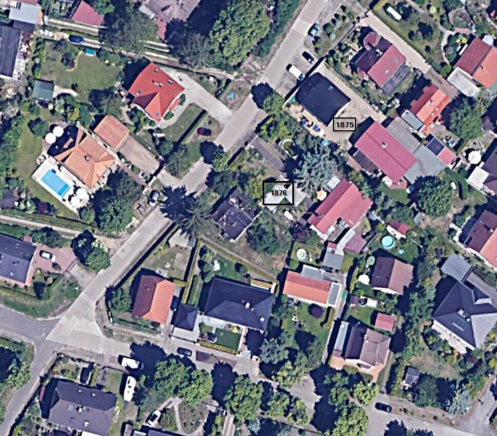

Das 1875 hat übrigens ein weiteres hier nicht verzeichentes Gebäude darauf, dass die 5m Grenze zur Straße definitiv nicht einhält.
Luftaufnahme eines Wohnviertels mit Dächern, Straßen und Bäumen; Häuser 1875 und 1876 markiert.
Würde behaupten da gibts einiges, was entweder nicht so genehmigt wurde oder eben mehr als 0,2 Grundflächenzahl ist.
Ich schließe mich der Fraktion an, die den Weg als drittes Flurstück empfiehlt, welches beiden Nachbarn gemeinsam gehört. @Escroda: könnte dabei eine Abstandsfläche darauf übernommen werden, ohne daß dies eine (nicht versiegelnde) Befestigung der Fahrgasse ausschlösse ?
Lt. Hausbauer geht das in Berlin nicht. Das Berliner Baugesetz schreibe hier eine Realteilung in Grundstücke vor, die jeweils und für sich genommen, eine wohnliche Bebauung ermöglichen. Der Zugang zur Str. muss für das hintere Grundstück dann über GFL-Recht gewährt werden. Ob das wirklich stimmt, weiß ich nicht.
Deswegen wäre eine Idee, dass der Streifen halt zur Hälfte dem einen, zur Hälfte dem anderen Grundstück in Realteilung zugeschlagen wird. Problem ist nur, dass ich dann im Zweifel auch von Norden insgesamt 6m weg muss.

Lassen wir einfach mal alle eventuellen Berliner Besonderheiten außen vor und gehen vom normalen §34 Baugesetzbuch aus und von einer faktischen Baugrenze mit 5m Abstand zur Straßenbegrenzungslinie, wobei dem TE der gleiche Abstand gewährt werden müsste, wie dem Neubau auf 1875. Ebenso nehmen wir es mal hin, dass in diesen 5 Metern keine Stellplätze zugelassen werden. Damit dürften zwangsläufig sämtliche Nebenanlagen in diesem Bereich ausgeschlossen sein (bis auf eine unvermeidbare Zufahrt natürlich).
In 34er-Gebieten muss sich das Bauvorhaben nach Art und Maß der baulichen Nutzung einfügen. Maß der baulichen Nutzung kann eine grob ermittelte Grundflächenzahl der Umgebungsbebauung sein. Hierbei gelten nicht die strengen Regeln der Baunutzungsverordnung. Wir können hier alles, was wir über Grundflächenzahl I und Grundflächenzahl II wissen vergessen. Daher auch die grobe Erlaubnis, die wie auch immer ermittelte Grundflächenzahl von 0,2 um 15% zu überschreiten. Mit ein paar klugen Sätzen sollte ein Planer auch noch mehr rausschlagen können. Damit ergibt auch das GFL einen Sinn, auch wenn die Fläche vollständig versiegelt ist. Da eine gemeinsame Zufahrt erfahrungsgemäß steter Quell nachbarlichen Unfriedens ist, rate ich zwar davon ab, glaube aber nicht, dass der Verkäufer davon abrückt.

Da es keinen Bebauungsplan gibt, spielen die Nebenanlagen und versiegelten Flächen für die Grundflächenzahl keine Rolle. Bei §34 wird die Grundflächenzahl grob anhand der Nachbarbebauung ermittelt, zumeist aus dem Luftbild oder der Katasterkarte, sofern ein Ortsvergleich stattgefunden hat (s. Neubau auf Nachbargrundstück).
Angesichts des erklärten Willens der Politik zur Nachverdichtung ist eine Grundflächenzahl von 0,2 sowieso Unsinn. Nach den Bildern liegt sie hier vermutlich im Durchschnitt auch mindestens bei 0,3.
Die gesamte Faktenlage wäre mal mit der Genehmigungsbehörde zu verifizieren.
