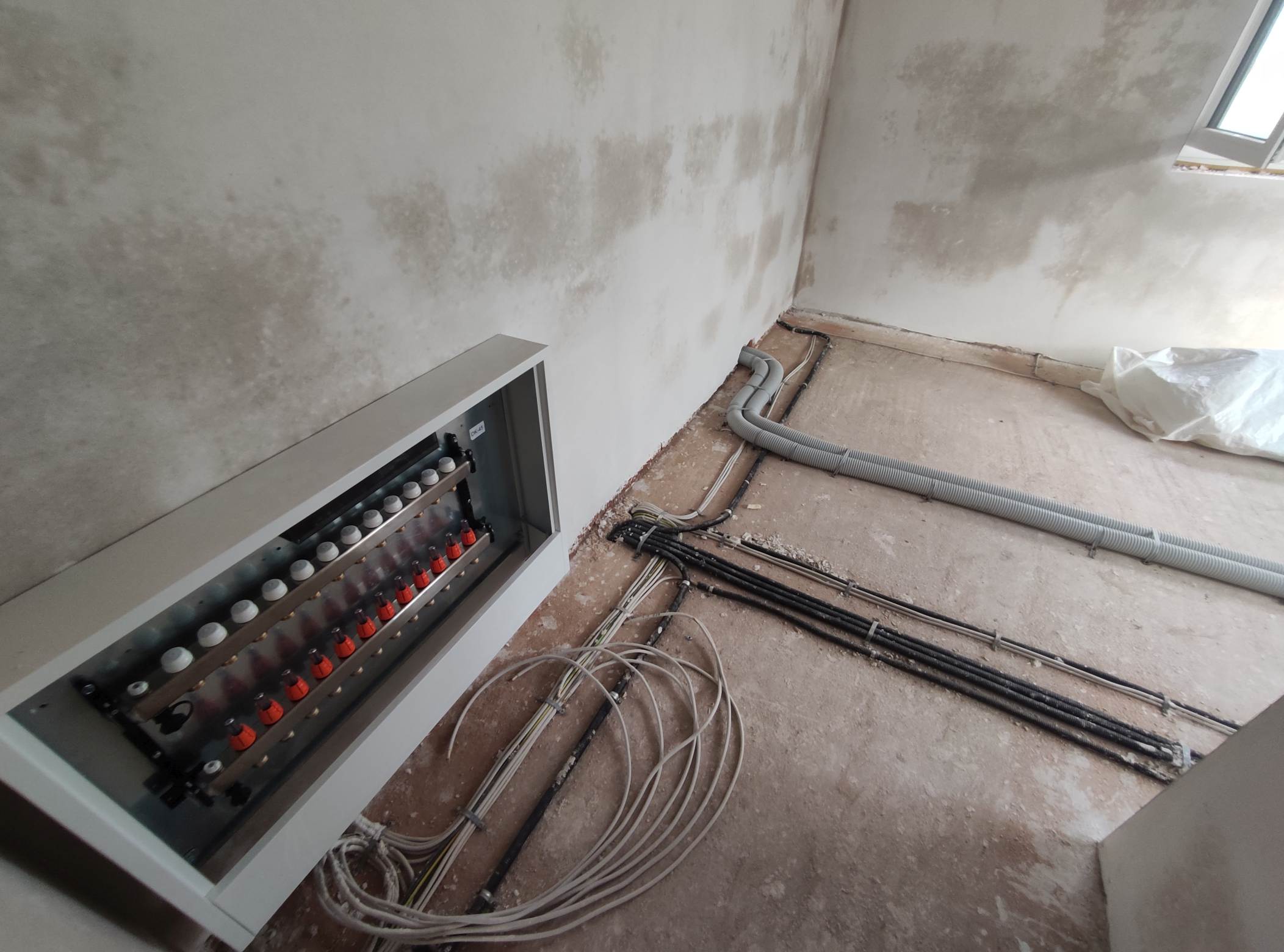

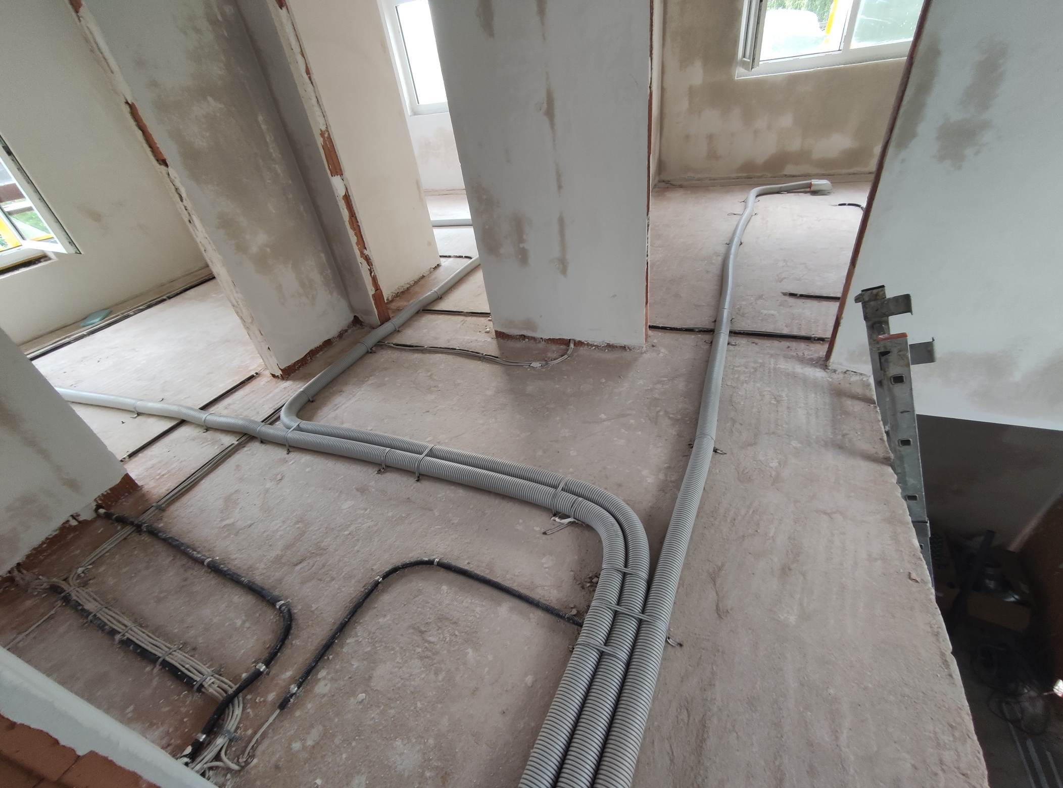

Innenputz wurde aufgetragen und trocknete vor sich hin, witterungsbedingt eher schlecht als recht.
Mein Sanitär durfte endlich rein und die Rohbauinst machen. Auf den folgenden Fotos kriegt man einen Eindruck von beidem:
Unfertiger Raum: Boden mit Kabeln, grauen Rohren und einer Plastikverpackung am Fenster.

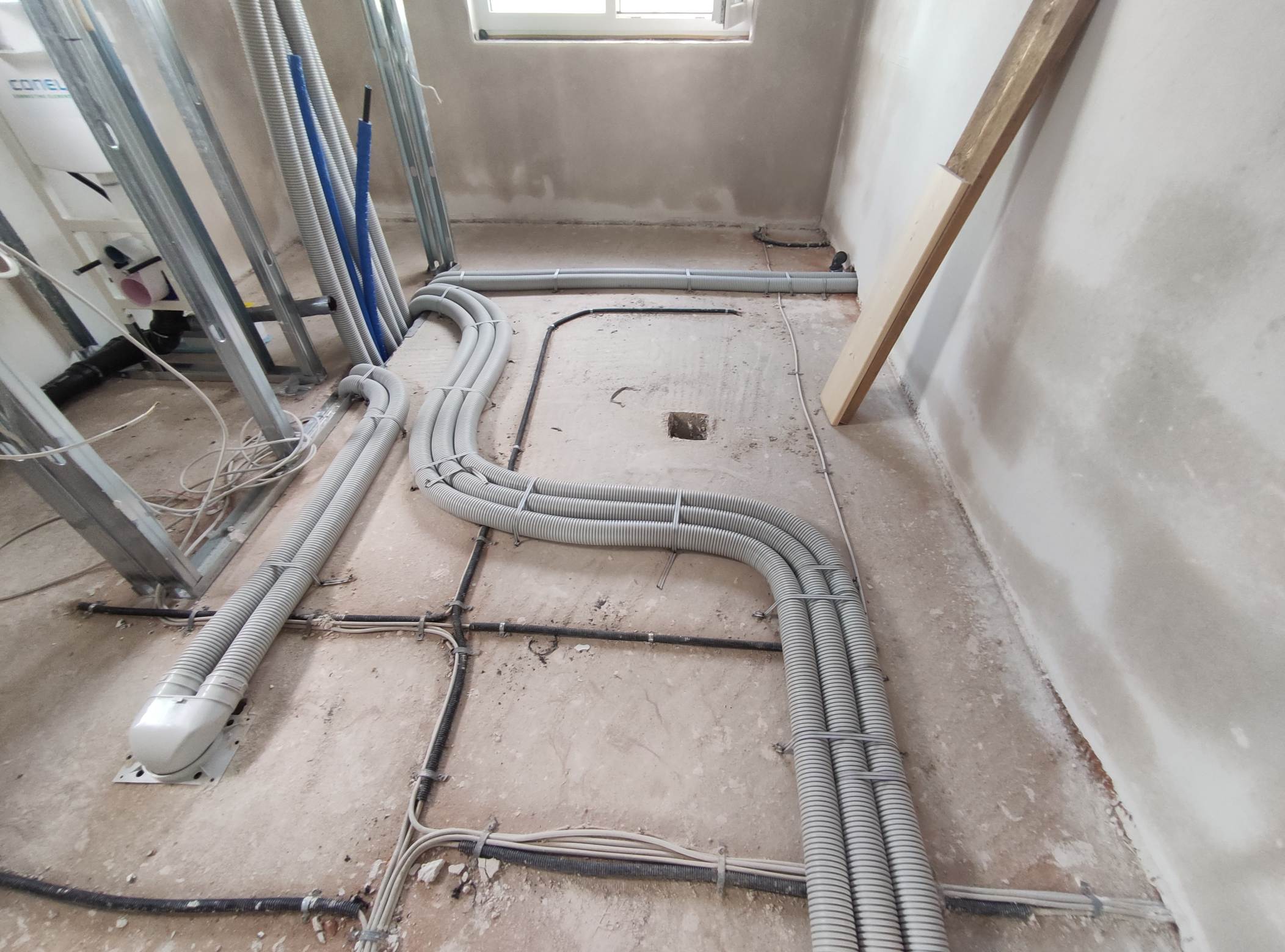

Lüftung Kinderzimmer
Unfertiger Raum mit Verteilerschrank, Kabelbündeln, flexiblen Rohren und Betonboden.

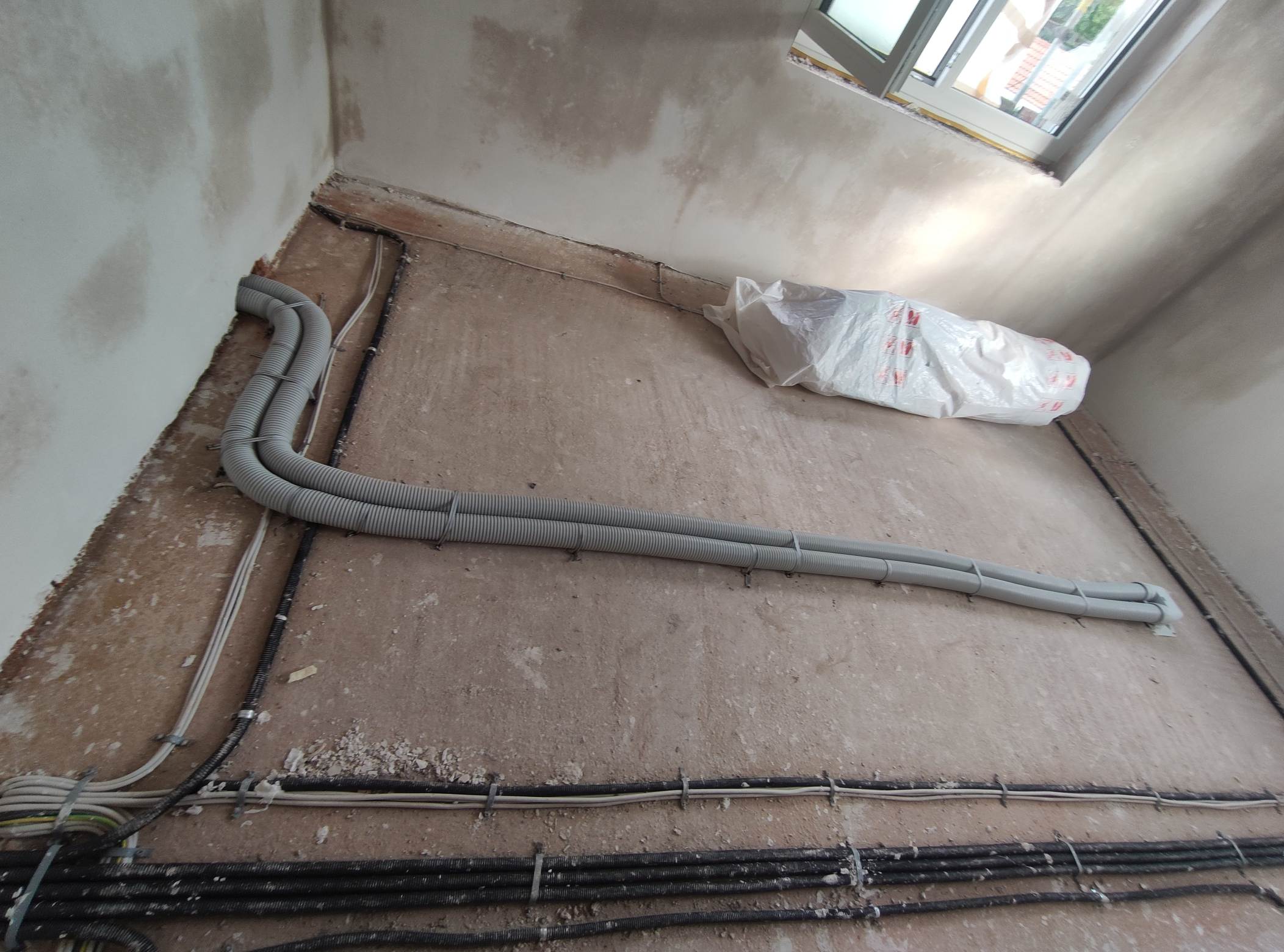

HKV-OG im gleichen Kinderzimmer
Baustellenboden mit grauen Kabelkanälen und Rohren, unfertige Wände
Lüftungsrohre im OG laufen in die verschiedenen Zimmer
Kabelkanäle und Rohre liegen quer über dem Boden eines Rohbauraums.

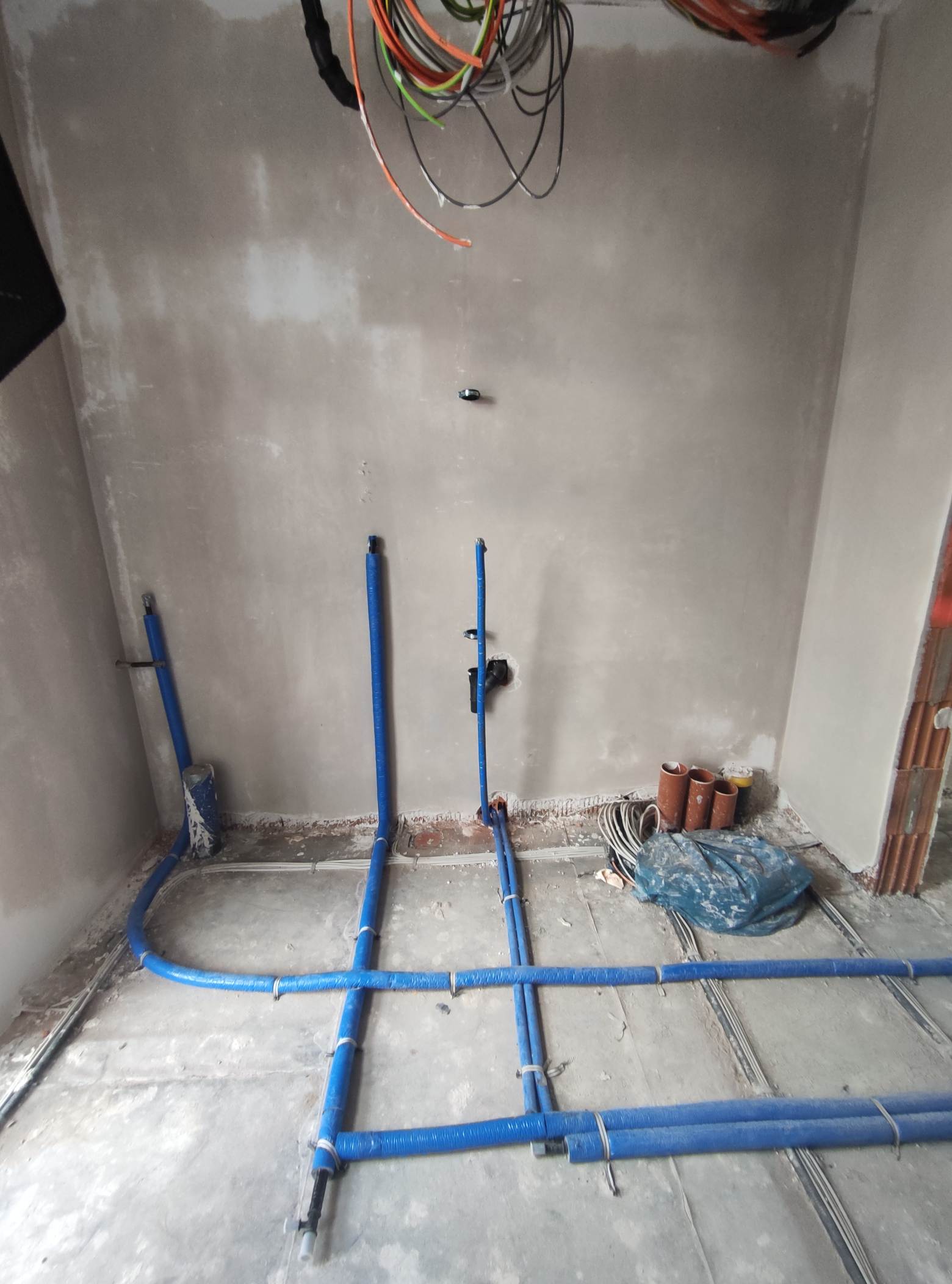

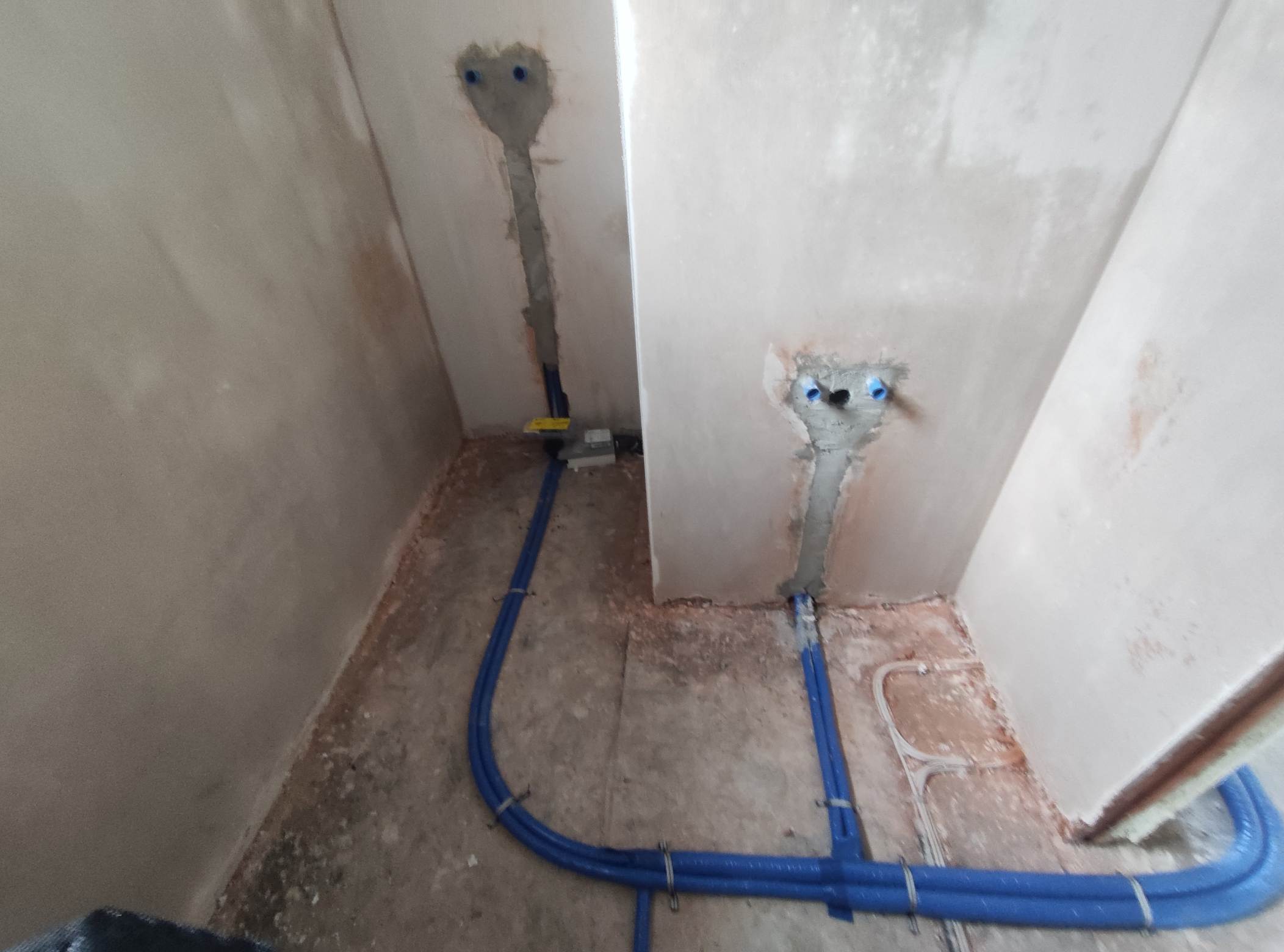

OG Bad, das direkt über dem HW/-AR liegt, und deswegen als Rohrquelle herhalten muss. Hier waren die Trinkwasserleitung zur Badewanne noch nicht gelegt...
Unbearbeiteter Bauraum: blaue Wasserleitungen verlegt, zwei Wanddurchbrüche mit Rohren sichtbar.

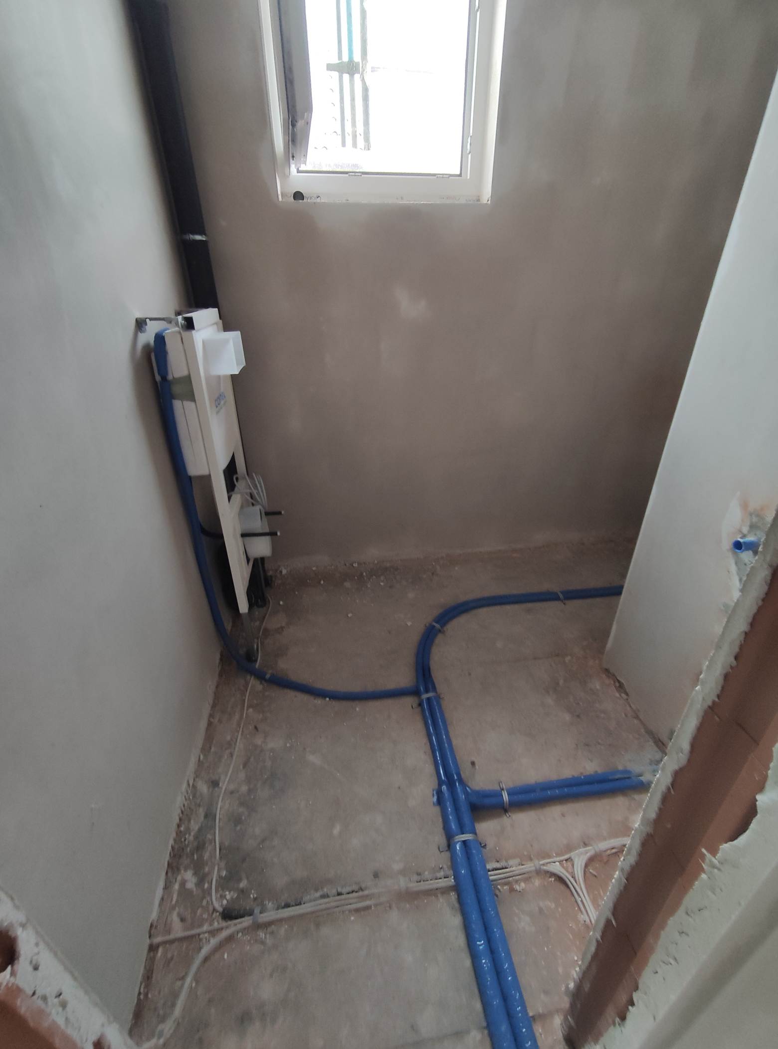

Gästebad EG. Illustriert sehr schön warum es eine doofe Idee ist den Sanit erst nach dem Innenputzer reinzulassen...
Kleiner, unfertiger Sanitärraum mit blauen Rohrleitungen auf dem Boden und Fenster in der Wand.
Gäste-WC Vorwandinst Set

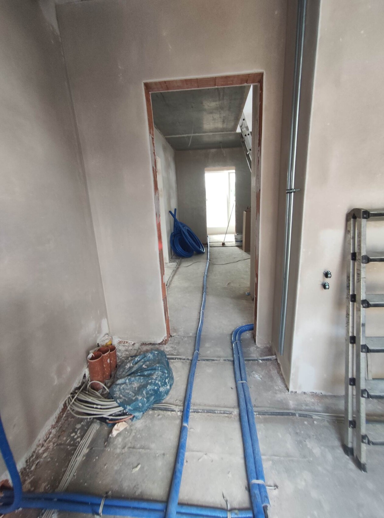

Blick durch Türrahmen auf einen unfertigen Flur mit blauen Rohren, Kabeln und Leiter.
Blick aus dem Hauswirtschaftsraum zum Flur und Büro (nein die Leitung geht nicht zur En-Suite Dusche meines Büros, sondern zum zweiten Außenwasserhahn auf der Straßenseite, damit man den Vorgarten auch mal gießen kann.

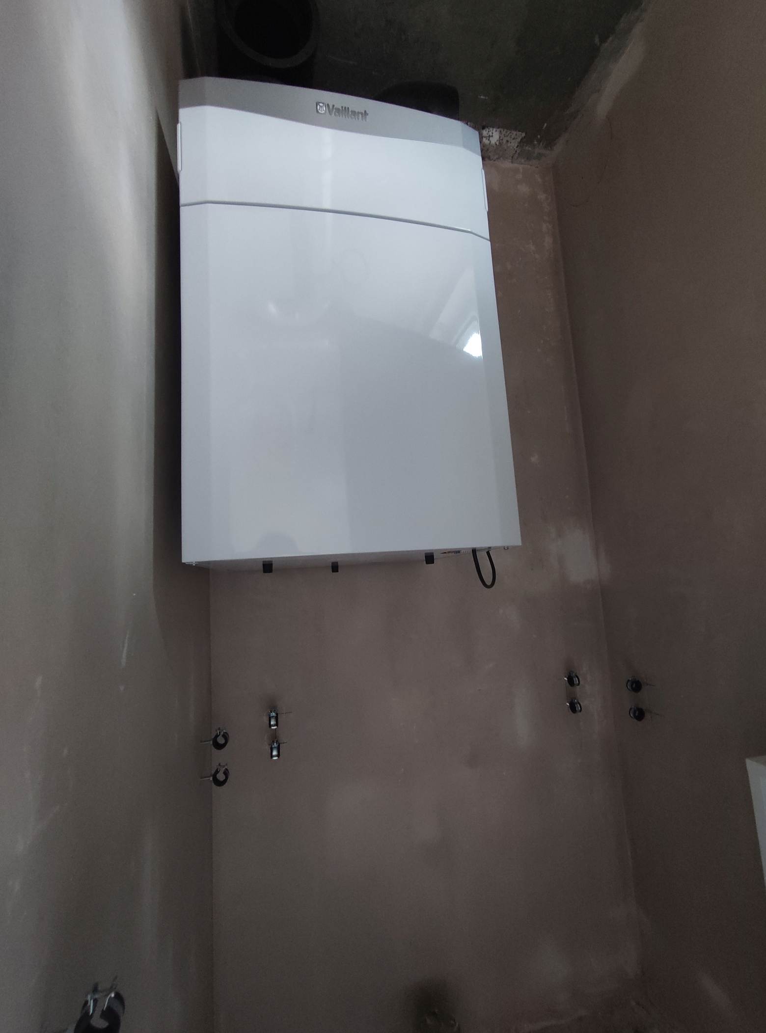

Weißer Vaillant Heizkessel wandmontiert, mit sichtbaren Rohrleitungen im Raum.
Die Haupteinheit meiner Kontrollierte-Wohnraumlüftung

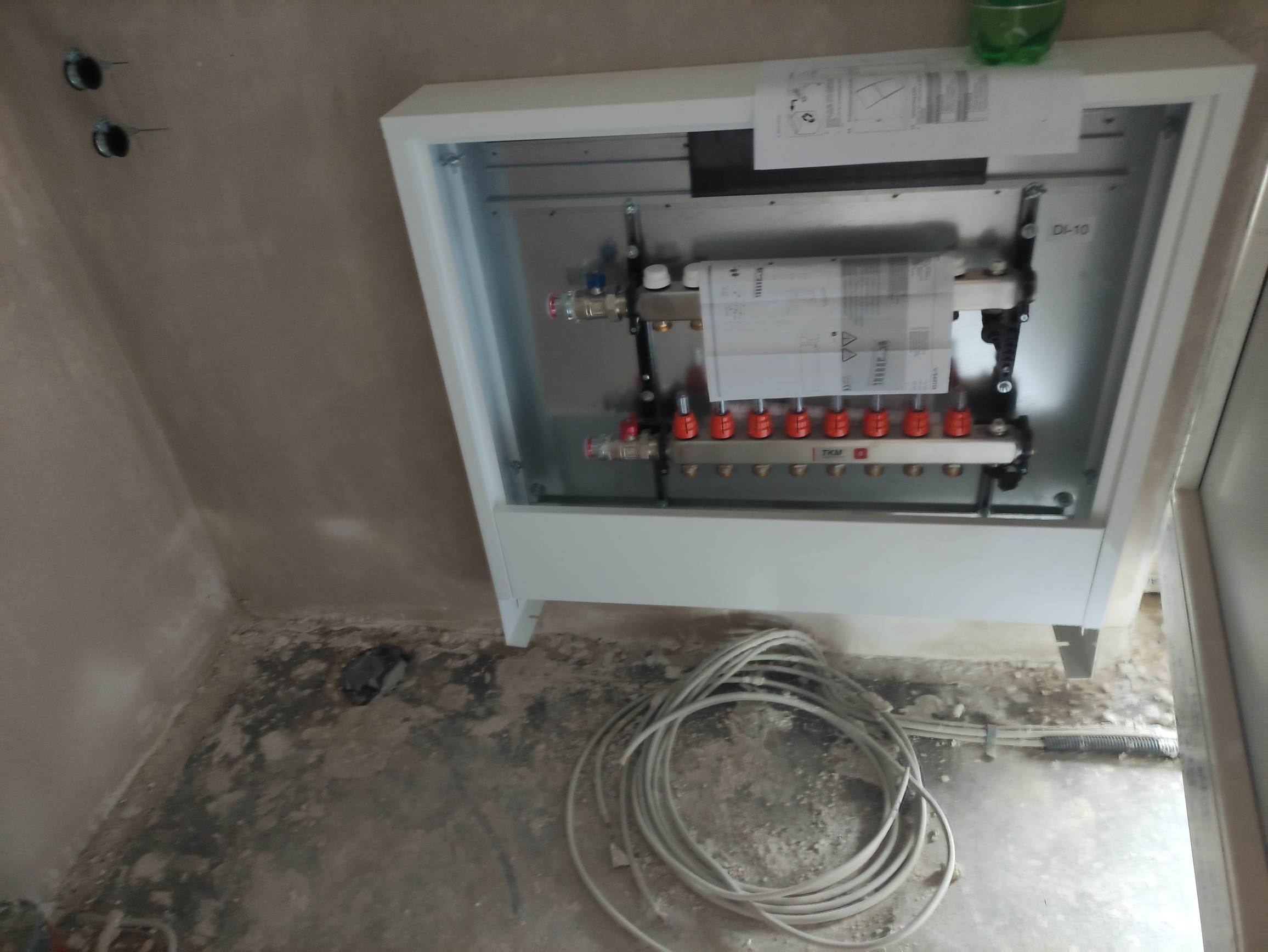

Heizungs-Verteilerkasten mit roten Absperrventilen, Kabelrolle davor auf Baustelle.
HKV EG
