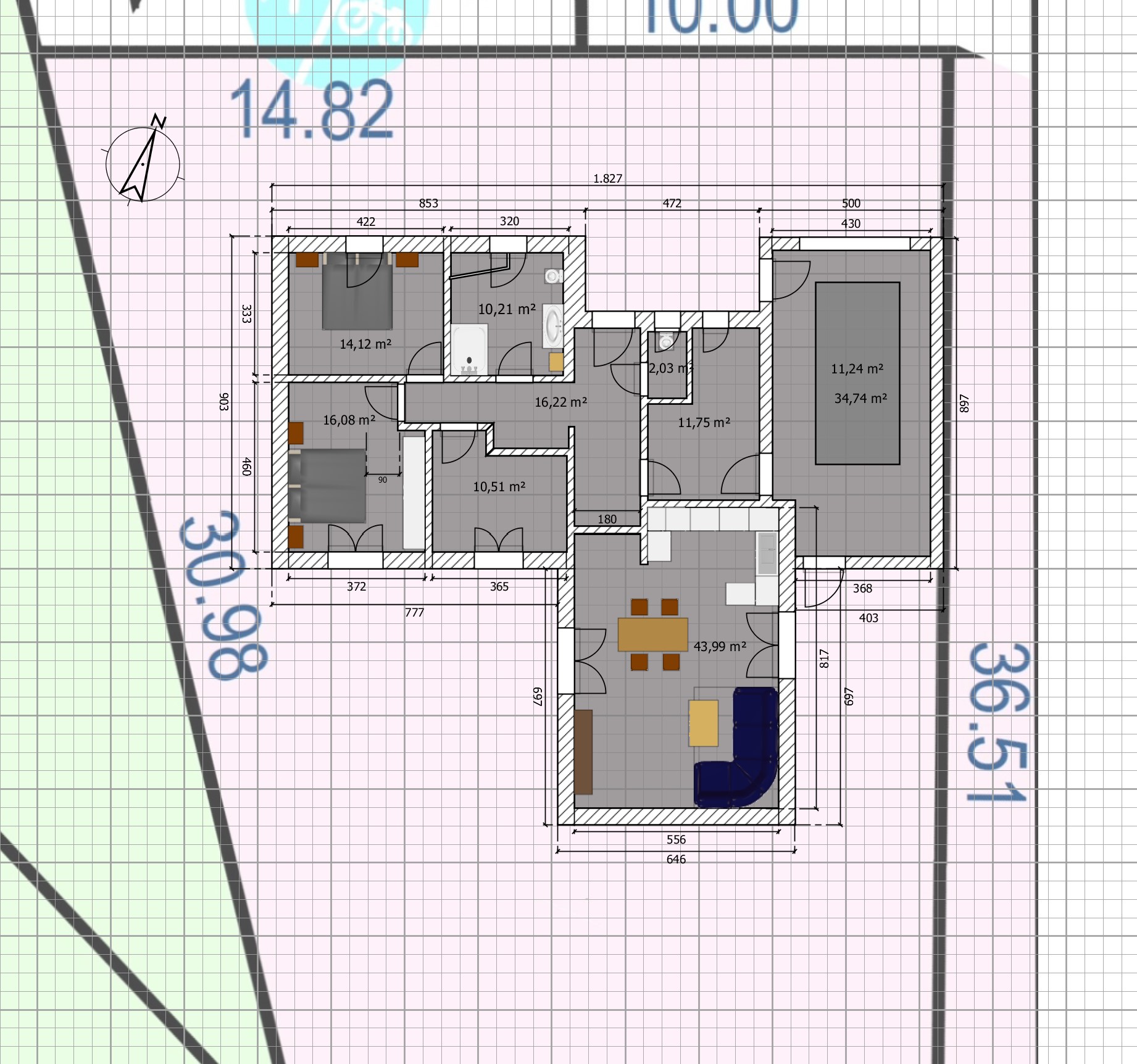

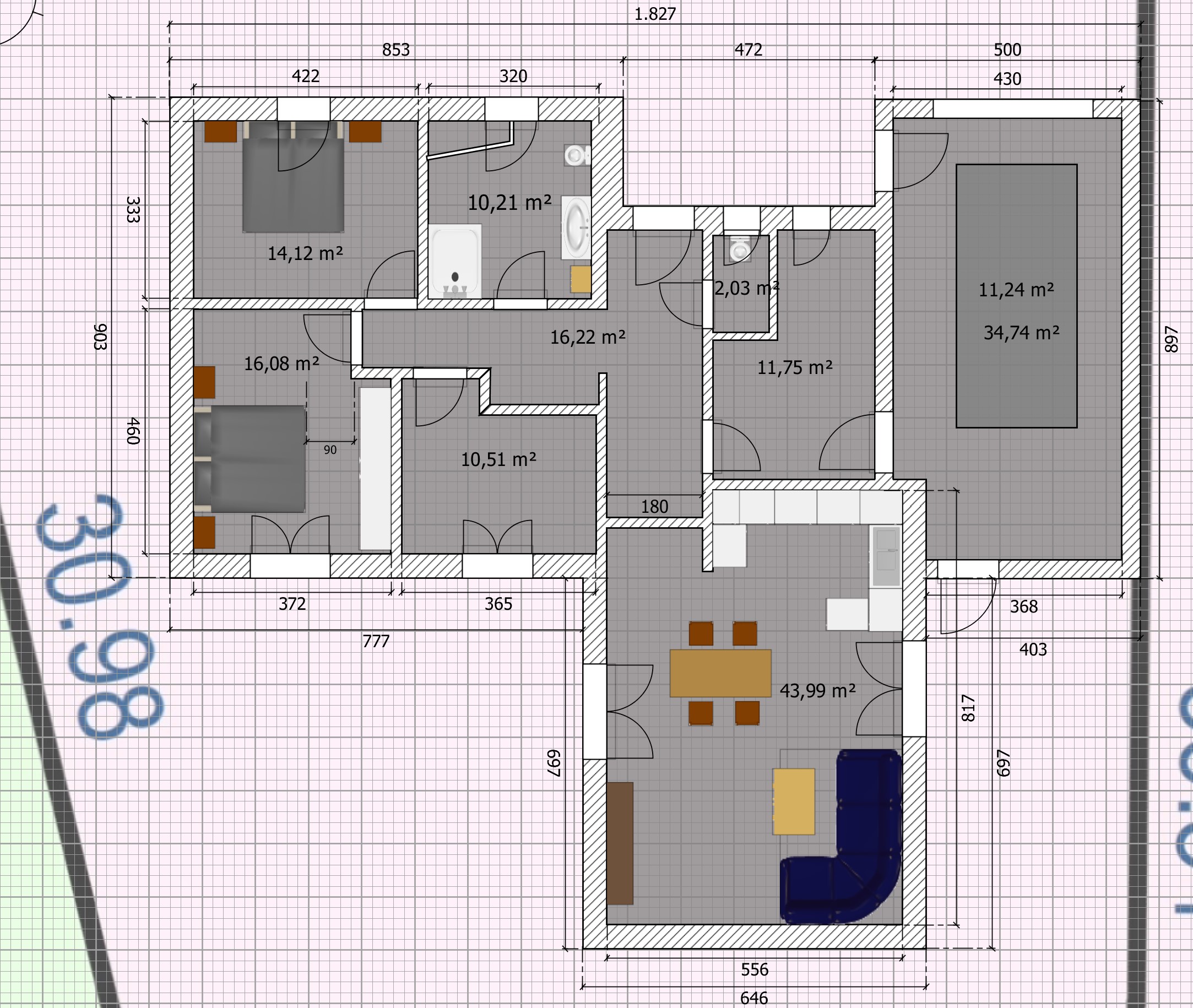

So jetzt der neue Entwurf.
Zentrale Tipps von Euch sind jetzt berücksichtigt.
Es ist trotzdem nicht einfach, alle Wünsche, Vorgaben (Grenzabstand, Garage, Sinnvolle Nutzbarkeit der Zimmer) unter einem Hut zu bekommen.
Mit den beiden Schlafzimmern bin ich noch nicht ganz zufrieden. Vielleicht hat da noch einer Idee?
Ein Schlafzimmer ist das Hauptschlafzimmer, das andere ist eine Gästeschlafzimmer, welches aber trotzdem sehr regelmäßig genutzt wird, weil ein gewisser Herr schnarcht :D
Danke und viele Grüße
forrest

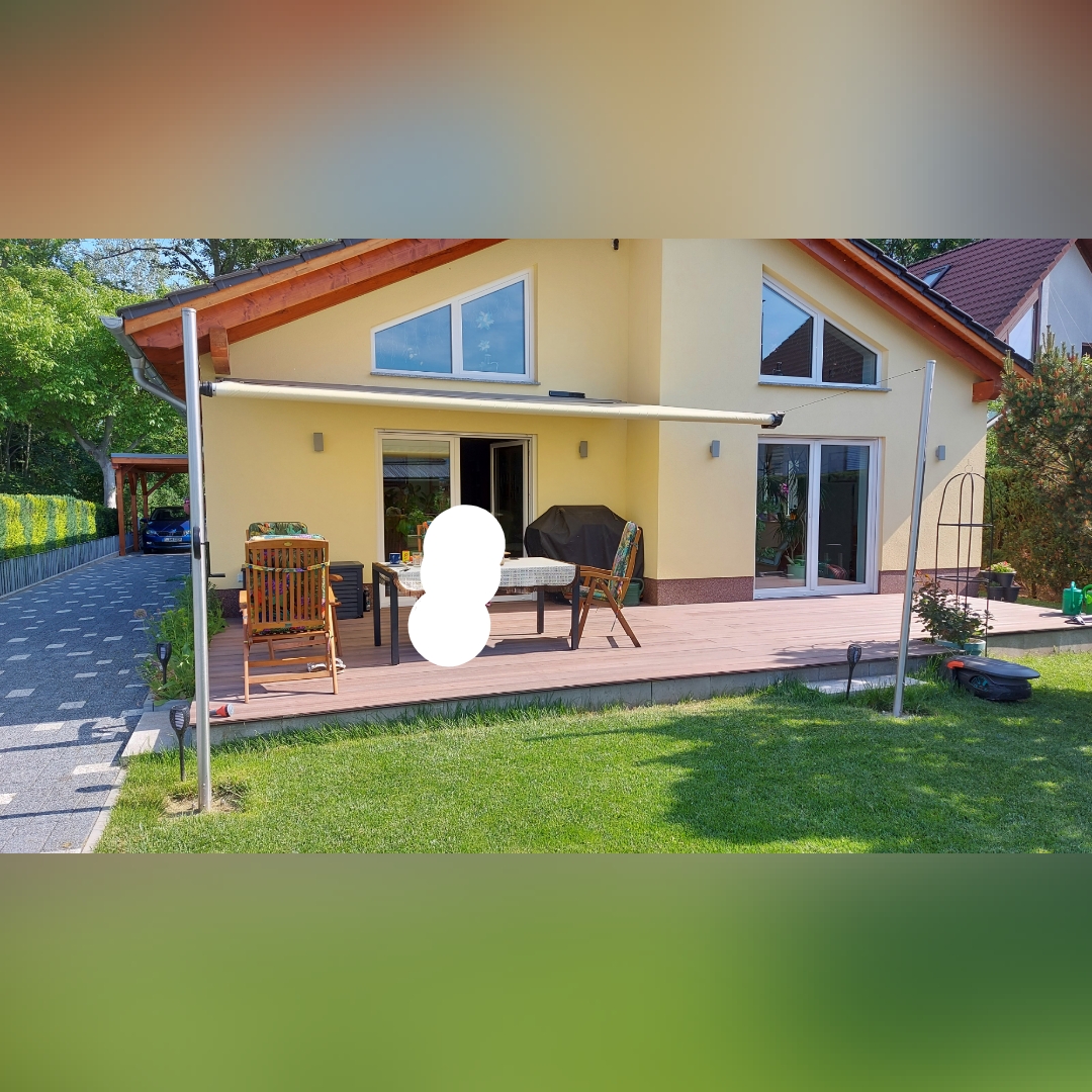

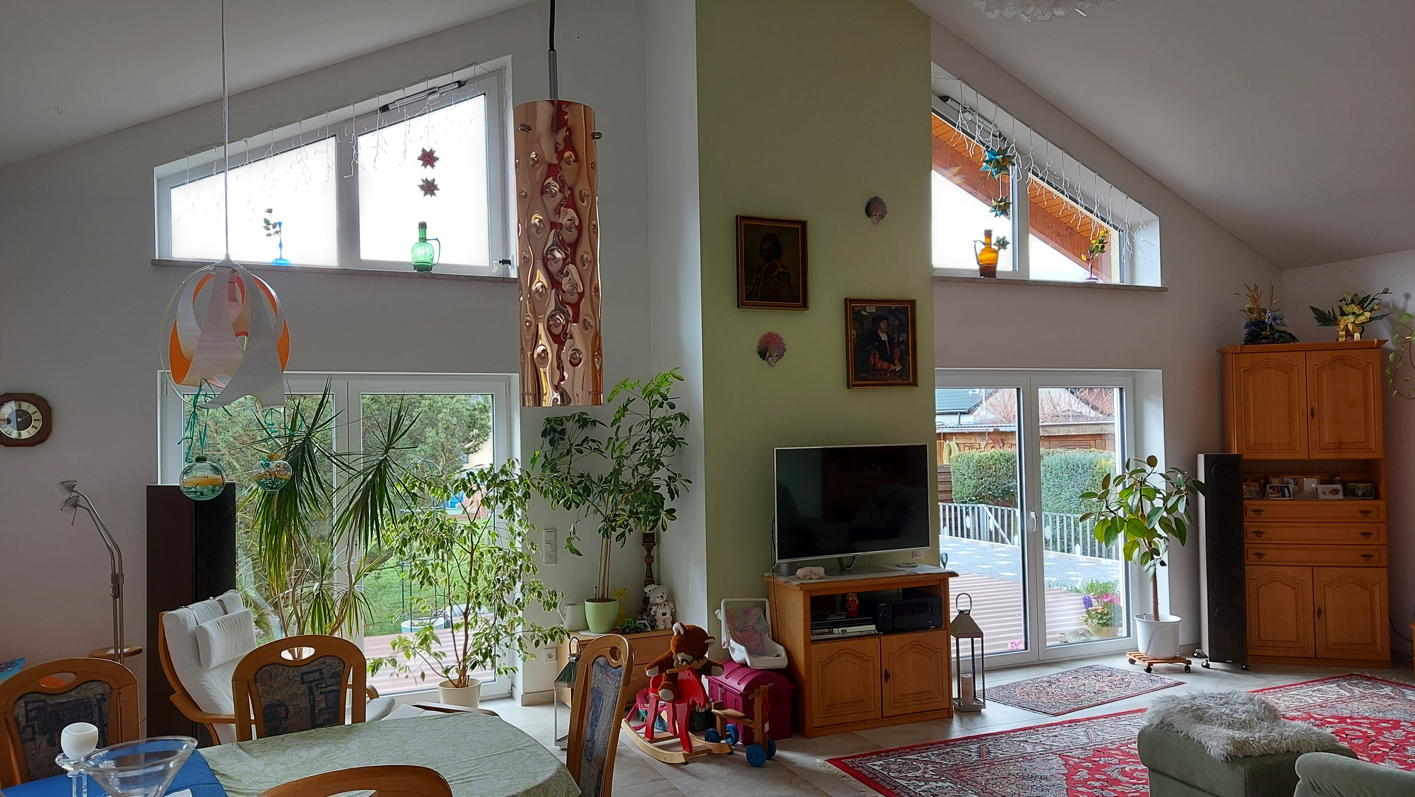

Wir haben ja auch einen Bungalow 125qm, dein Entwurf ist mir viel zu verwinkelt und verschachtelt,
und dann noch die teuerste Dachform mit Walmdach ohne richtige Stehhöhe beim vollkramen. Nach einem Architektengespräch waren wir ganz schnell beim Satteldach

Meinst du mit verschachtelt, den Rücksprung im Eingangsbereich oder drinnen die Anordnung der Räume?
Der Rücksprung im Eingangsbereich hängt mit der Garagentür zusammen, da wir einen Hund haben, wollen wir den Dreck nicht direkt ins Haus schleppen und daher über die Garage ins Haus gehen.
Wir haben einige Jahre in einem "quasi" Bungalow mit Satteldach gewohnt, allerdings gefällt uns das optisch nicht. Bei dem Punkt mit den höheren Kosten für ein Walmdach, bin ich mir nicht so sicher bzw. kommt auf das GU/Anbieter drauf an. Ich habe hier schon gelesen, dass das Satteldoch teurer ist, weil mehr Wandfläche (Klinker etc.), so hat jeden Falls ein User hier berichtet.

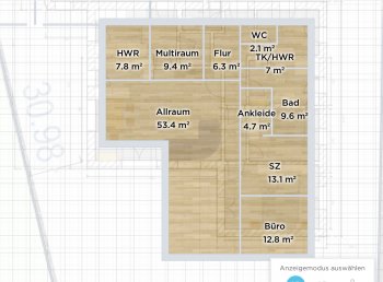

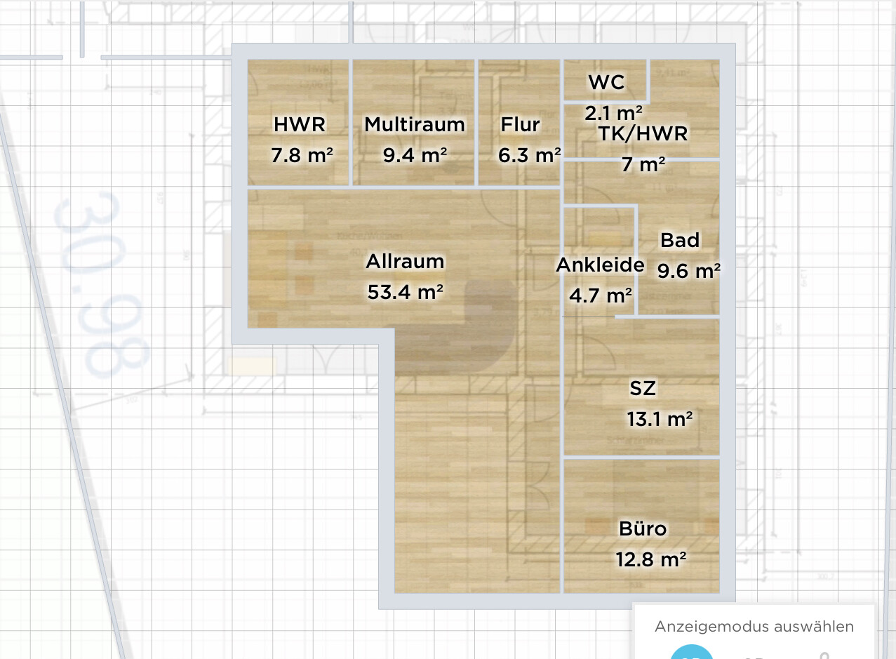

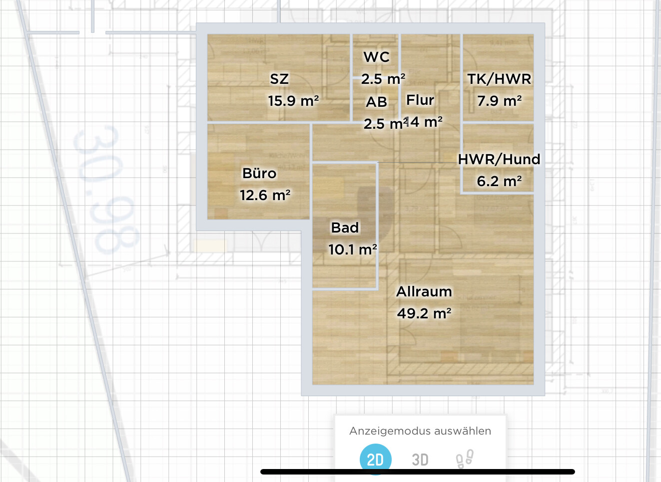

Hier mal zwei BeispieLe von mir
Grundriss einer Wohnung: Allraum, SZ, Büro, Bad, Flur, WC, HWR/Hund, TK/HWR, Abstellraum.
Grundriss einer Wohnung mit Allraum, SZ, Büro, Bad, Ankleide, HWR, Multiraum, Flur, WC/TK-HWR.
