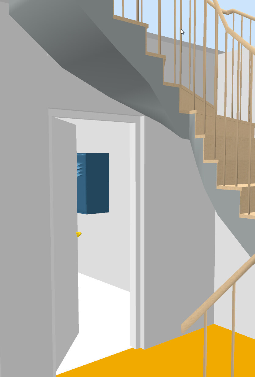

Die Tür zum Hauswirtschaftsraum wird nicht unter die Treppe passen.
Vielleicht lügt das Programm ja...
