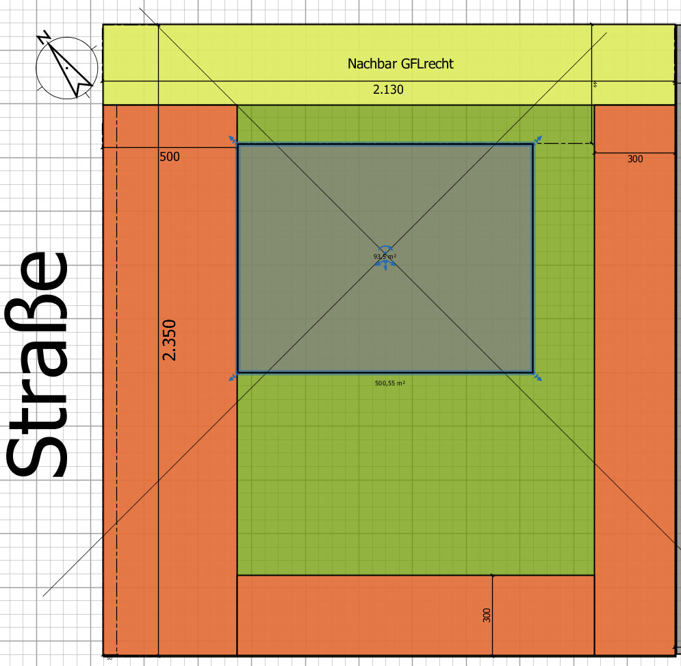

Irgendwie glaube ich, wir reden aneinander vorbei. Alles planunten des Hauses ist Garten in südwestlicher Ausrichtung. Die Fläche ist durch Lage und Grundriss (nicht quadratisch, sondern mit kurzer Seite zur Str.) maximiert. Das Haus noch schmaler zu machen ist, denke ich, ausgeschlossen. Das Haus weiter nach Norden zu schieben, ist aufgrund des Geh-, Fahr-, und Leitungsrechts nicht möglich. Oder ich weiß nicht was du meinst.
Ich habe es auch dem Rechner skizziert, aber da muss man eher mit Schablone ran und tatsächlich das Gebäude vermitteln, da das Baufenster ja nicht das größte ist.
Ich bin zur Zeit zeitlich nicht am Rechner...
Das mag jetzt was regionalidiomatisches oder Fachjargon sein. Was meinst du mit Gebäude vermitteln?
Dass es genau in der Mitte des Baufensters steht? Was bringt das?

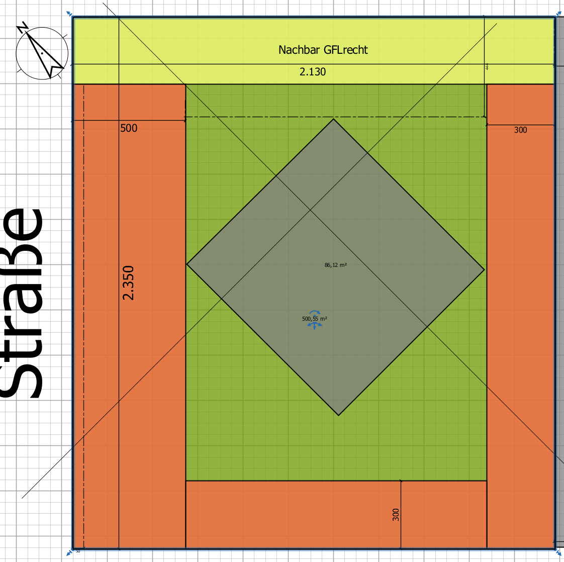

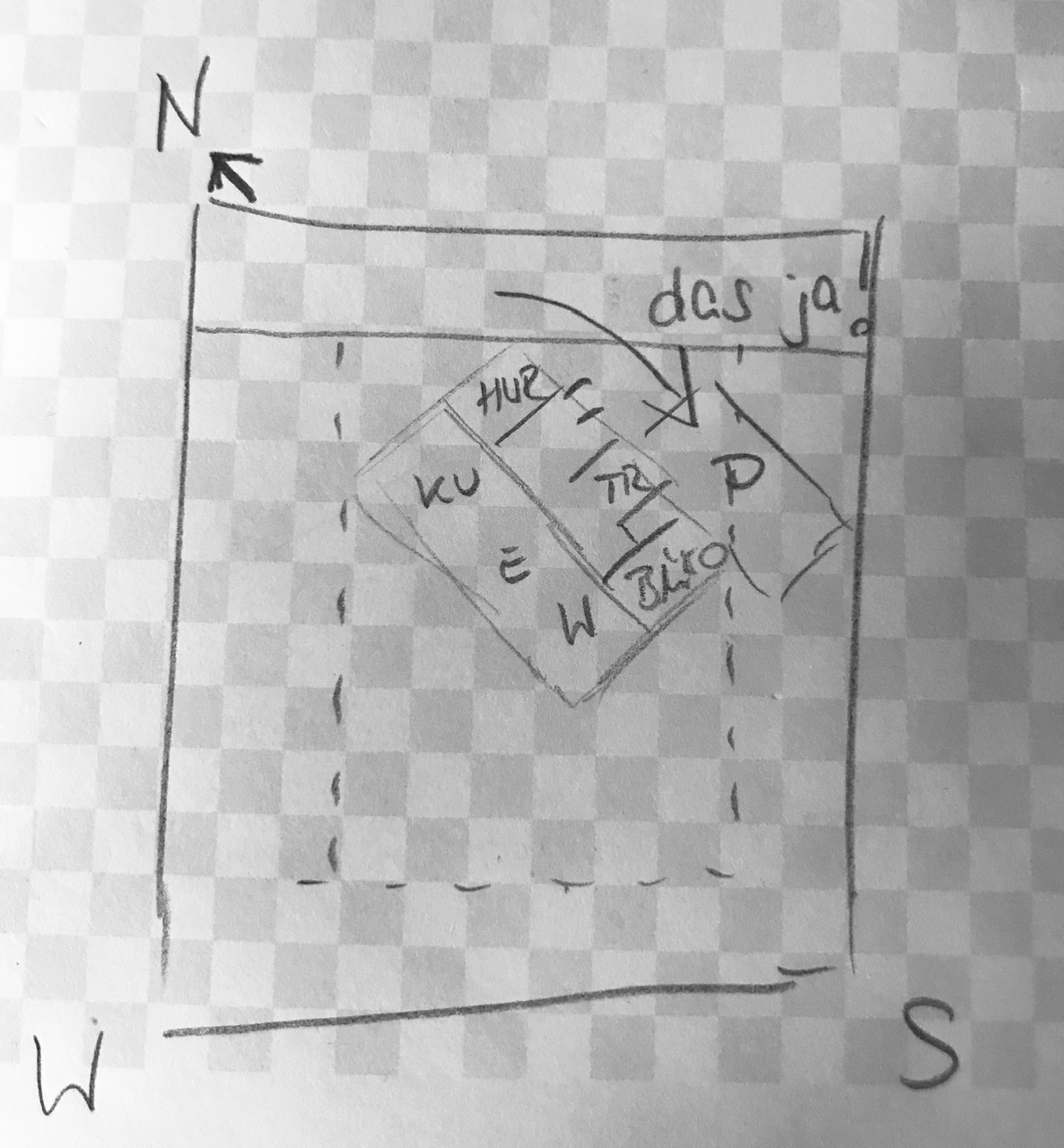

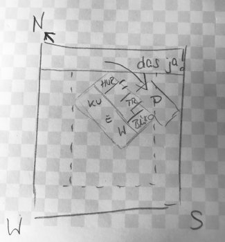

@ypg, Ach, ich glaube jetzt kapier ich es. Du meinst ich soll das ganze Haus schräg auf Grundstück stellen? Also nicht mehr parallel zur Straße und den Grundstücksgrenzen sondern, diagonal?
Das ist in der Tat bei der Grundfläche und den Baugrenzen schwierig. Ich muss dann auf jeden Fall quadratisch werden und verliere ca 5 qm Grundfläche.
Ich kann auch noch nicht ganz erkennen was mir das vom Licht etc. bringen soll. Die Fläche nördlich vom Haus vergrößert sich dadurch, was sich für mich nicht mit dem etwas mehr an Fläche im Westen ausgleicht, da das ja immer auch an der Straße ist...

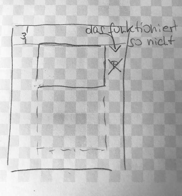

Das mit dem Stellplatz habe ich nicht verstanden. Kannst du es skizzieren?
Versuch lieber mal Deinen zu skizzieren, der funktioniert so nicht.
Nein. Man vermittelt ein Gebäude in einem Baufenster, damit es optimal steht.
Hab ich nicht geschrieben. Ich habe geschrieben, dass Du es nach N, also Nord, schräg ausrichten sollst.
Ok und dann was ändern? also z.B. am Außengrundriss schon?
Weil wenn ich alles wegschmeiße und von vorne anfange, kommt mehr oder weniger das gleiche raus.
Weil Du es als Laie probierst. Und ein Laie hat eben nicht das ganze Wissen im Kopf, was machbar ist. Du lässt ja schon unsere Ideen nicht in den Kopf
