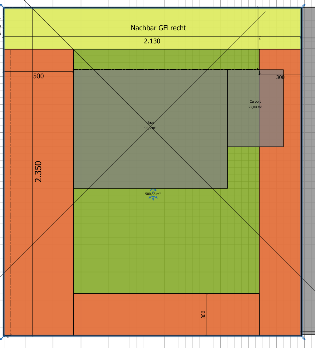

@ypg:
Danke für die Skizzen, dann hatte ich dich doch zuletzt richtig verstanden.
Ich behaupte, dass geht schon so:
Grundriss: Haus 93,6 m², Carport 22,04 m², grüne und orange Flächen, Nachbar GFLeft.
Wohingegen dein Vorschlag, der auf jeden Fall schön Out of the Box ist, leider aufgrund der Flächenanforderung, wahrscheinlich nicht geht.

Du meinst ich soll das ganze Haus schräg auf Grundstück stellen?
Ja
Das ist in der Tat bei der Grundfläche und den Baugrenzen schwierig.
Nein
Ich muss dann auf jeden Fall quadratisch werden
Nein
und verliere ca 5 qm Grundfläche.
Nein
Ich kann auch noch nicht ganz erkennen was mir das vom Licht etc. bringen soll
Da zu einem Haus auch noch ein oder zwei befahrbare Stellplätze gehören und ein Eingangspodest, Du auch nicht viel Geld fürs Haus hast (eigenwillige Hausform somit ausgeschlossen), das Grundstück eh nicht groß ist, bleibt Dir kaum die Wahl. Und ich finde von meiner Idee eigentlich alles besser. Zudem ist es umsetzbar
Mit Deiner Idee verschenkst Du unnötige Fläche. Noch dazu funktioniert dennoch nicht die Parkplatzkurverei!
auch einer, den ich probiere, aber da sehe ich gerade die Vorteile nicht.
Seufz*: Parkplatz, Einparken, Kinder, Fahrräder, Hof, Sichtachsen, Größe, Zonierung, Sichtachsen...
Komm doch einfach mal in Zeitlupe nach Hause. Einparken ist nur mit einem Smart möglich usw.
... und mit der Schrägstellung bekommst Du auch die schöne Westsonne ins Haus
