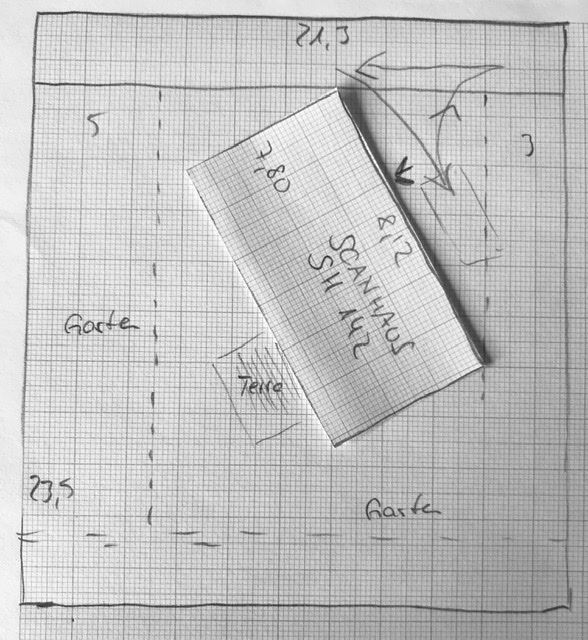

Sorry, aber das habe ich doch weiter oben in der Skizze aufgezeigt. Es muss quadratischer werden, weil es sonst nicht in die Baugrenzen passt. Ist ja auch klar, weil die Diagonale, die immer länger ist als die längste Seite, auf die kürzere Seite des Baufensters trifft.
Mit Deiner Idee verschenkst Du unnötige Fläche. Noch dazu funktioniert dennoch nicht die Parkplatzkurverei!
Ich finde bei deiner Idee habe ich viel mehr Fläche am GFL-Recht wo ich sicher nicht im Liegestuhl sitzen werde, wenn da jederzeit der Nachbar mit seinem Auto vorbeifährt oder seine Familie langläuft. -->nicht wirklich nutzbar und verloren.

... und mit der Schrägstellung bekommst Du auch die schöne Westsonne ins Haus

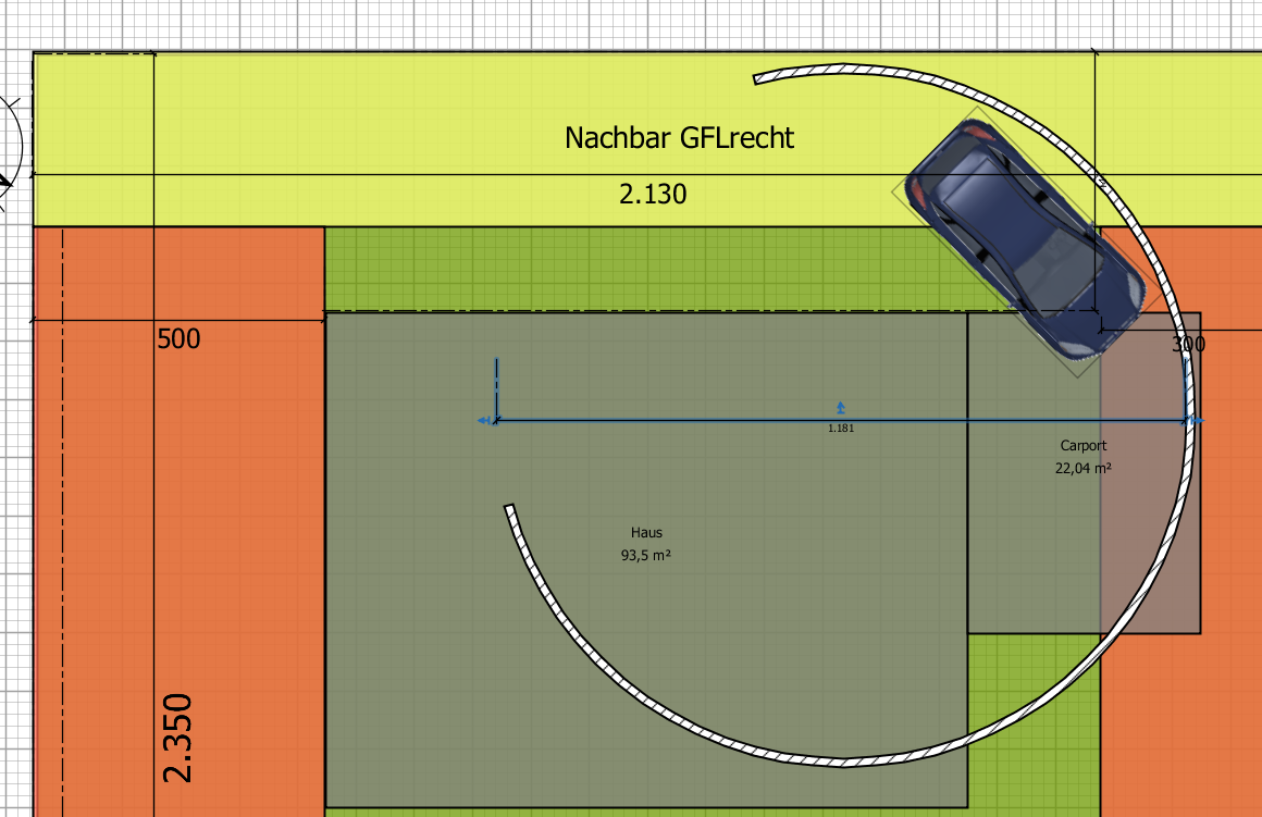

Das mit dem Parken habe ich mit Hilfe von nem eingemaßten Modell auf dem Lageplan mal nachgestellt. Das ist in der Tat nicht super, aber geht mit einem "normalen Auto". Mit einem Touran geht es gerade so, evtl. mit rangieren.
Wenn man rückwärts reinfährt, geht es auch mit einem Van ohne rangieren.

Meinste? Gibt's eigentlich irgendwo mal ein paar Standards für Wendekreise für Normalo-Autos? Also sagen wir mal den Golf? Und da mein ich jetzt nicht die technischen Details des Herstellers, sondern wie viel Platz man tatsächlich einplanen sollte. Städtebauer müssen sowas doch auch wissen - irgendwer hat da doch bestimmt was in der Schublade? Jemand ne Idee?
Ich mag die Schräge allerdings auch nicht so, Schatzi, sorry. Eher würd ich das Haus noch weiter einrücken. Mit dem Ausparken würde das ja auch eine recht lange Rückwärtsfahrt, oder?
Ja lange Rückwärtsfahrt wäre immer entweder beim Ein- oder Ausparken nötig.
Standardwendekreis ist 10-12m
Ich versuche gerade das im Lageplan irgendwie reinzukriegen...

Wenn man bei Wikipedia "Wendekreis eingibt ist es erklärt.
Daraus folgend habe ich mal ne Bogenwand mit dem Wendekreis in den Lageplan gepackt so müsste es richtig sein und es zeigt, dass es funktioniert.
Grundriss eines Hauses mit Carport, Zufahrtsbogen und Grenzbalken zum Nachbarn.
Super bequem ist es aber wirklich nicht.
Evtl. mache ich dann den Carport, der eh erst später kommt, einfach größer, der darf ja an die Grenze ran. Bis dahin hätte ich kein großes Problem.
Das ist hilfreich. Der Stellplatz muss bis an den Nachbarzaun - das ist Fakt, würd ich sagen. Ich hatte ja quasi mit den Erkern noch ne Ecke vom Haus ausgebissen - das macht es auch einfacher. Aber sowas kostet.
Ja ich glaube vorne ganz ran und Stellplatz bis an den Zaun hinten ist die einzige Möglichkeit. Außer Haus noch weiter in den Südwesten und Stellplatz von planoben parallel zum Haus ran. aber das macht den Garten ja noch kleiner.
Sogar der Smart braucht 9,1 Meter, also halbiert 4,5 Meter

Ich hab da mal was vorbereitet: das Scanhaus Marlow Marlow mit 3 Kinderzimmern im OG, Büro und Hauswirtschaftsraum... ich sag nicht, dass es das optimale Haus ist, aber es veranschaulicht, dass man mehr in die Länge gehen muss anstatt in die Breite, wenn man mehr Zimmer unterbringen möchte, auch wenn sie klein sind.
Eben
Viel Spaß beim täglichen Rangieren!
Für die ganzen Kinder Utensilien ist auch Platz hinter dem Carport.
Carport ist gestrichen: die Pfosten lassen Dich nämlich noch besch*** Rangieren.
Mit der schrägstellung klebst Du nicht mit den Fenstern an der Hecke...
Du bekommst Weite und mehrere funktionierende Grundstücksbereiche.
Ich höre jetzt auch auf, will keinen überreden, etwas einzusehen, was auf der Hand liegt.
