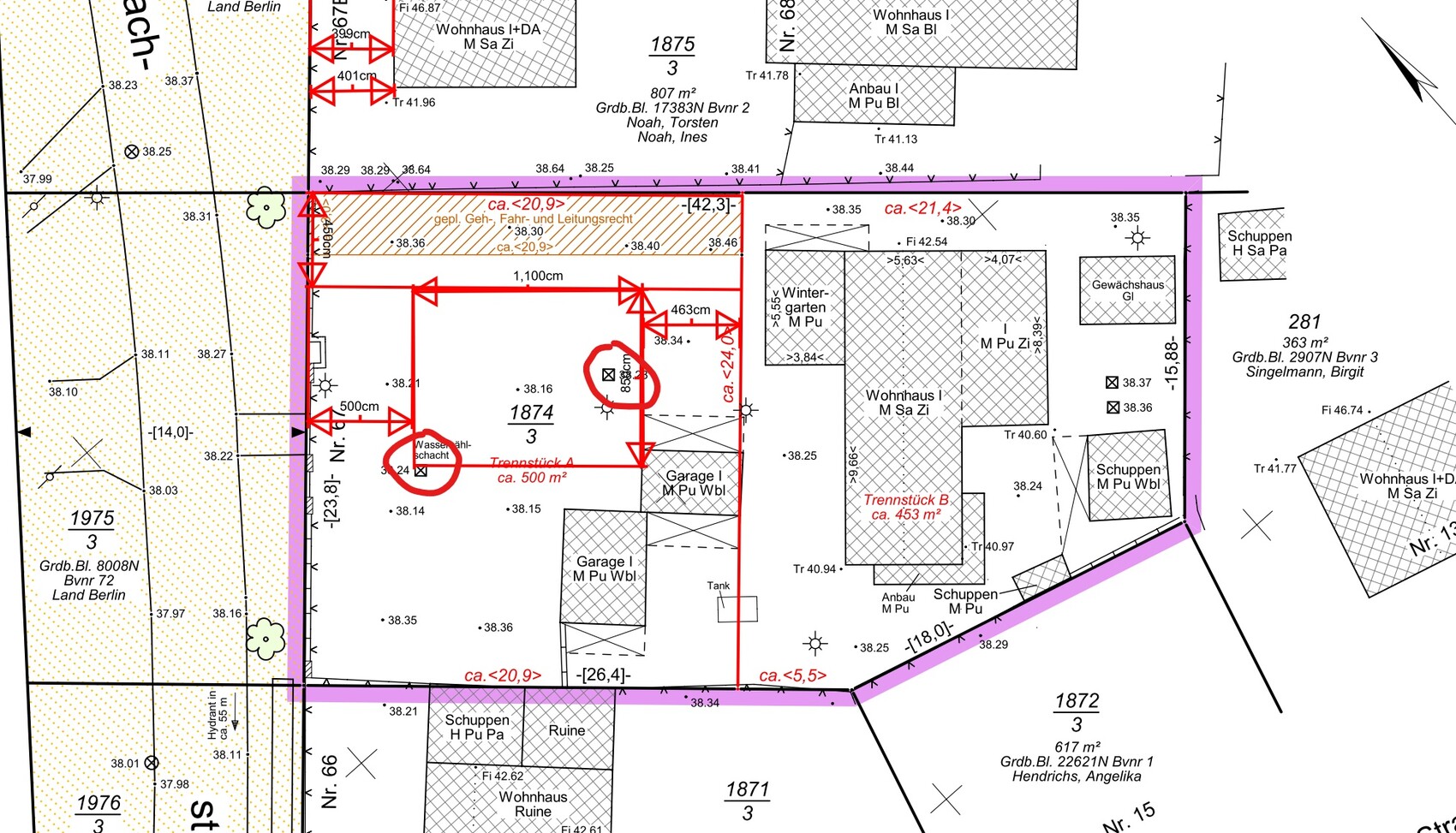

Wenn eine Straßenausrichtung bzw. Baulinie in keinem Bebauungsplan formuliert ist, dann gibt es auch erst mal keine. Ok, der 34er soll sich an der Nachbarbebauung orientieren. Aber ob da die Ausrichtung des Hauses dazu gehört, darüber könnte man sich streiten - notfalls sogar vor Gericht. Wem das jetzt extrem wichtig wär, der würde da vielleicht ein Faß aufmachen. Wenn es Dir relativ Wurst ist, würd ich deswegen allerdings auch nicht schon vor Beginn das Amt verklagen.
Tolentino
Tolentino
Ich ruf da jetzt trotzdem an, die Sachbearbeiterin am Telefon erzählt ja nicht unbedingt brühwarm, dass der komische Tolentino seinem Bauleiter nicht vertraut. Und ihr habt insofern Recht, als dass ich mich bei einem Vorhaben für über eine halbe Million nicht durch einen Telefonanruf abschrecken lassen sollte.
So, hab da angerufen und mein Anliegen erklärt. Die Antwort war im Wortlaut ungefähr wie oben angegeben. Das Bild der nachbarschaftlichen Bebauung sei einzuhalten und die Nachbarn hätten sich alle an der Straße ausgerichtet an der ihre Flurstücke liegen.
Wenn ich da nicht parken könne, müssw ich den Stellplatz halt woanders hin machen. Hätten die Nachbarn ja dort auch vorm oder neben dem Haus.
Einen Rechtsstreit ist mir das ganze nicht wert.

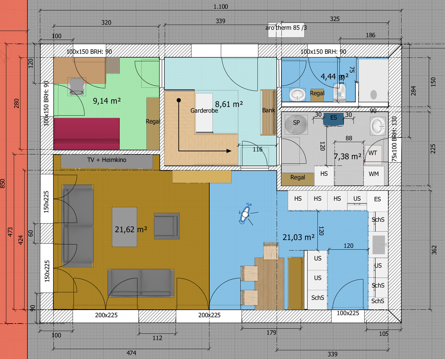

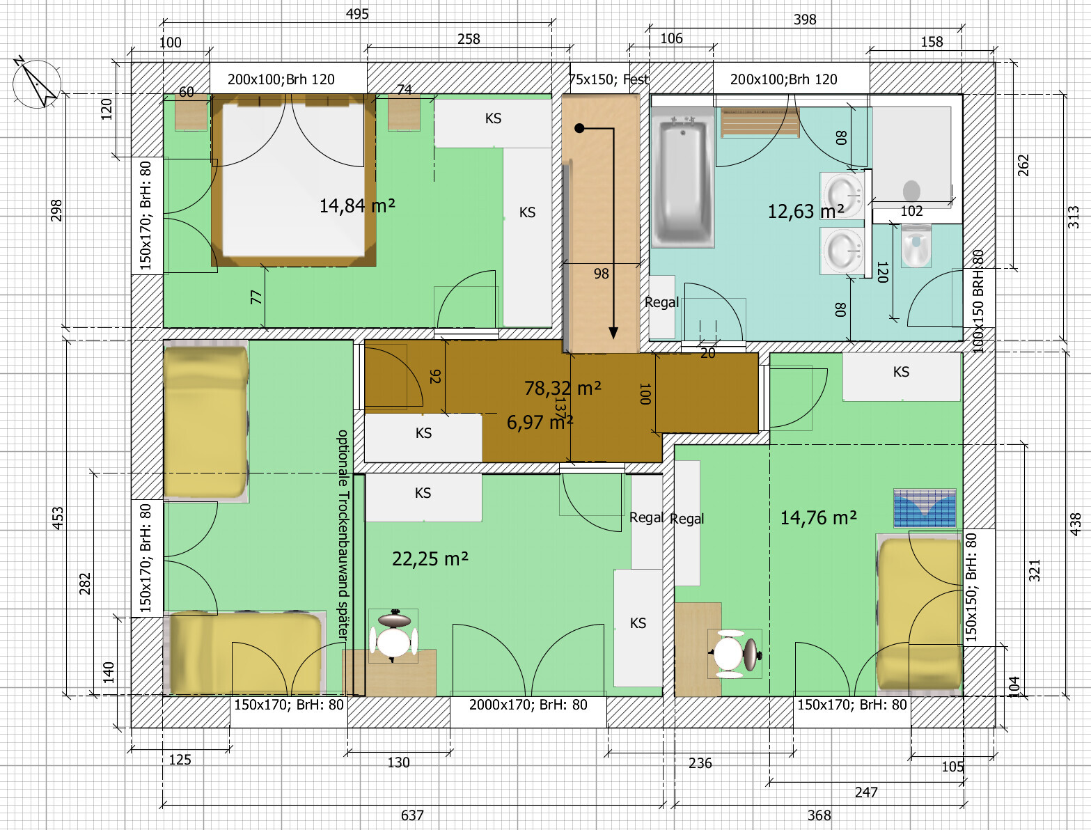

ich wollte hier noch mal Grundrisse zur Disposition stellen.
Variante 4 ist im wesentlichen von @kaho674 übernommen, nur auf die Möblierung, wie wir sie planen, kalibriert.
Variante 3 ist mein Versuch, den Eingang auf die Stellplatzseite zu bringen.
Ich finde, beides hat Vor- und Nachteile.
Habe hier außerdem den Vorablageplan vom Vermesser noch mal reingestellt.
Hä? Ich denke, Auto vorm Haus verboten, untersagt, illegal, gesetzwidrig, tabu, ordnungswidrig, nicht erlaubt, irregulär, nicht gewünscht usw. ? Geht da vielleicht doch was?

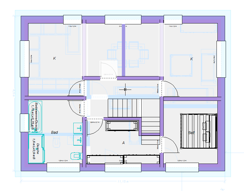

das Kopfhöhenproblem bei überbauten Treppenantritten illustriert.
Kann jetzt nicht für die Entwürfe des TE sprechen. Aber ich hatte den natürlich berechnet. (Jetzt bin ich schon etwas enttäuscht - was denkst Du von mir? ) Die Deckenhöhe / Geschosshöhe ist angenommen mit 2,60m / 2,90m und die Kopffreiheit liegt bei über 2,10m.
Was ich jetzt nicht so richtig verstehe: Du wolltest unbedingt 3 Kinderzimmer und jetzt baust Du nur 2, die man später trennen kann?
Falls das der Wunsch ist, wäre es ja wesentlich eleganter, die Kinderzimmer 100% gerecht in der Mitte aufzuteilen und später 2 Wände zu setzen. Störende Fenster kann man ja aufsplitten in 2 kleinere, statt einem großen. Man muss nur gut aufpassen, wie man die Elektrik und Heizung verlegt.
Grundriss eines Hauses mit Küche, Bad, Schlafzimmer, Flur und Treppe
Einen Schrank in den Flur im OG zu stellen, halte ich allerdings für Quark. Da ist es eh schon zu eng. Auch andere Änderungen fallen bei mir alle durch (klar - ). Vor allem die WZ-Tür muss ins WZ aufschlagen - gibt ja sonst sofort Türen-Chaos. Garderobe kann man teilweise unter die Treppe stellen usw.
Eingang von der Seite gefällt mir leider gar nicht - aber da gibt es vielleicht noch andere Lösungen.
@kaho674 ... es geht um die Überbauung der unteren Aufgangsstufen im EG, die im OG notwendig wird, um das Elternschlafzimmer zu erreichen.
Für Menschen ab 180 cm Größe ist da Treppab gehen unangenehm. Deshalb sollte man insbesondere bei Geschosshöhen bis 295, also in aller Regel lichte Raumhöhe bis 260 cm das vielleicht nicht schon in der Skizzenplanung nutzen. Denn erfahrungsgemäß ist dann bei der Realplanung meist noch etwas mehr Überbauung notwendig.
