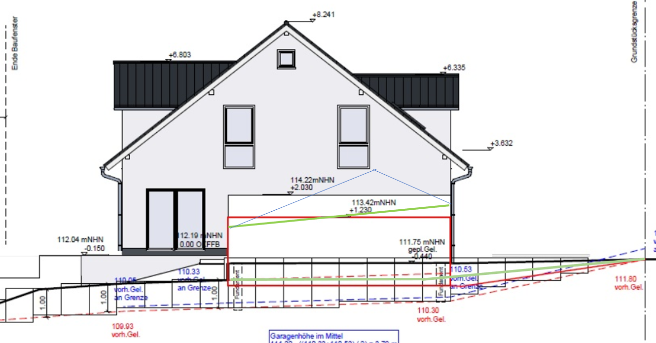

Falls jemand mit Hanggarage gebaut hat, gerne mal ein Foto von eurer Lösung einstellen.
Ich denke, so wie Du Dir das vorgestellt hast, wird das nichts. Garage nach vorn bedeutet zu steil in der Anfahrt, weiter nach hinten bedeutet, das Terrassenfenster zuzubauen.

Richtig, nach vorne ist keine Option. Nach hinten nur bei einer kürzeren Garage

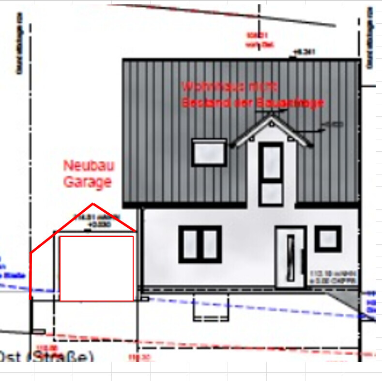

Darf ich mal fragen, seit wann das Haus steht? Habt ihr das als Bestandsimmobilie gekauft oder jetzt erst gebaut und zieht jetzt mit dem Garagenbau nach?

Da die Oberkannte fix ist, kannst Du nur mit der Stellfläche nach oben. Ansonsten must halt mit der steilen Abfahrt leben.
hanghaus2023
Du kannst die Rampe etwas weniger steil haben mit so einer Lösung.
Außenansicht eines zweigeschossigen Hauses mit Dach und Fenstern, architektonische Bauzeichnung
Mit Pultdach oder asymetrichen Satteldach.
Oder so. Dann must halt an die Grenze.
Architektenplan: modernes Haus mit Satteldach und angebaute Garage (Neubau Garage)
Dann aber gleich die Wand 3 m hoch und keine L Steine.
