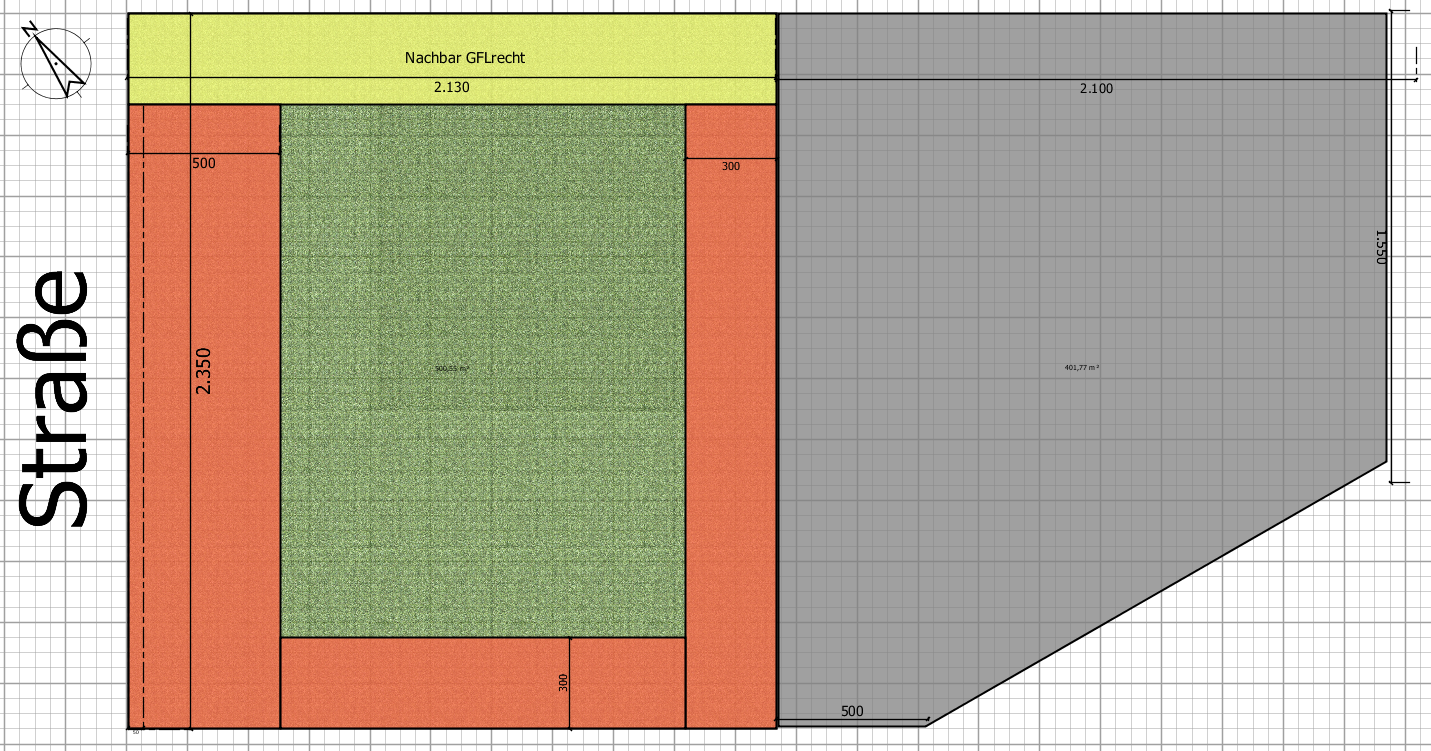

Größe des Grundstücks: 500 m²
Hang: nein
Grundflächenzahl: §34, Aussage Bauamt: ca. 0,23
Geschossflächenzahl: §34, Aussage Bauamt: ca. 0,4/0,46?
Baufenster, Baulinie und -grenze:
5m zur Straße, 3m zu Nachbarn, s. Lageplan.
Randbebauung: Keine vorhanden (bzw. wird abgerissen) Planungsoption: Carport und Schuppen an Hinternachbar

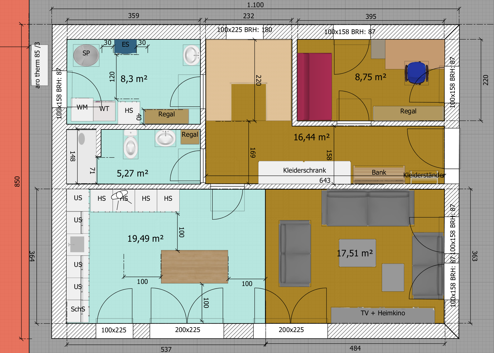

Raumbedarf im EG, OG

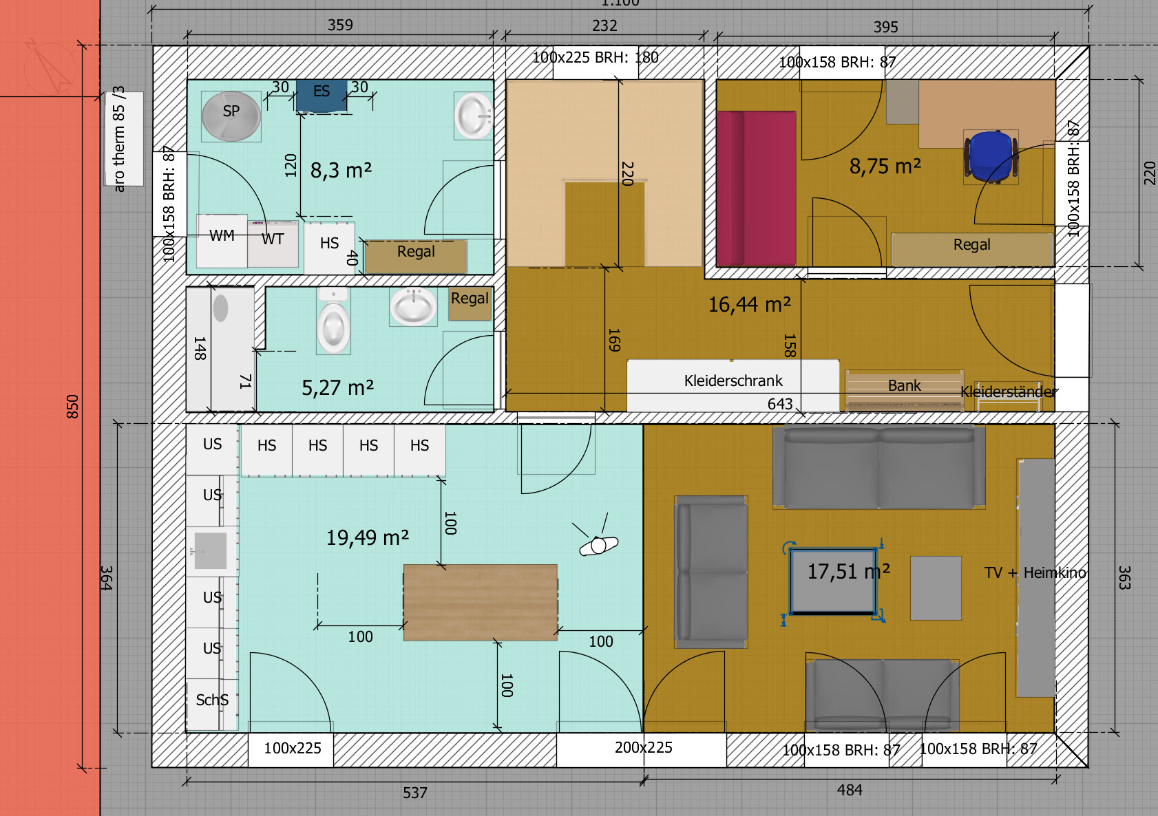

EG: (Wohn-/Küche), Gäste-Duschbad, HAR/Hauswirtschaftsraum, Büro.

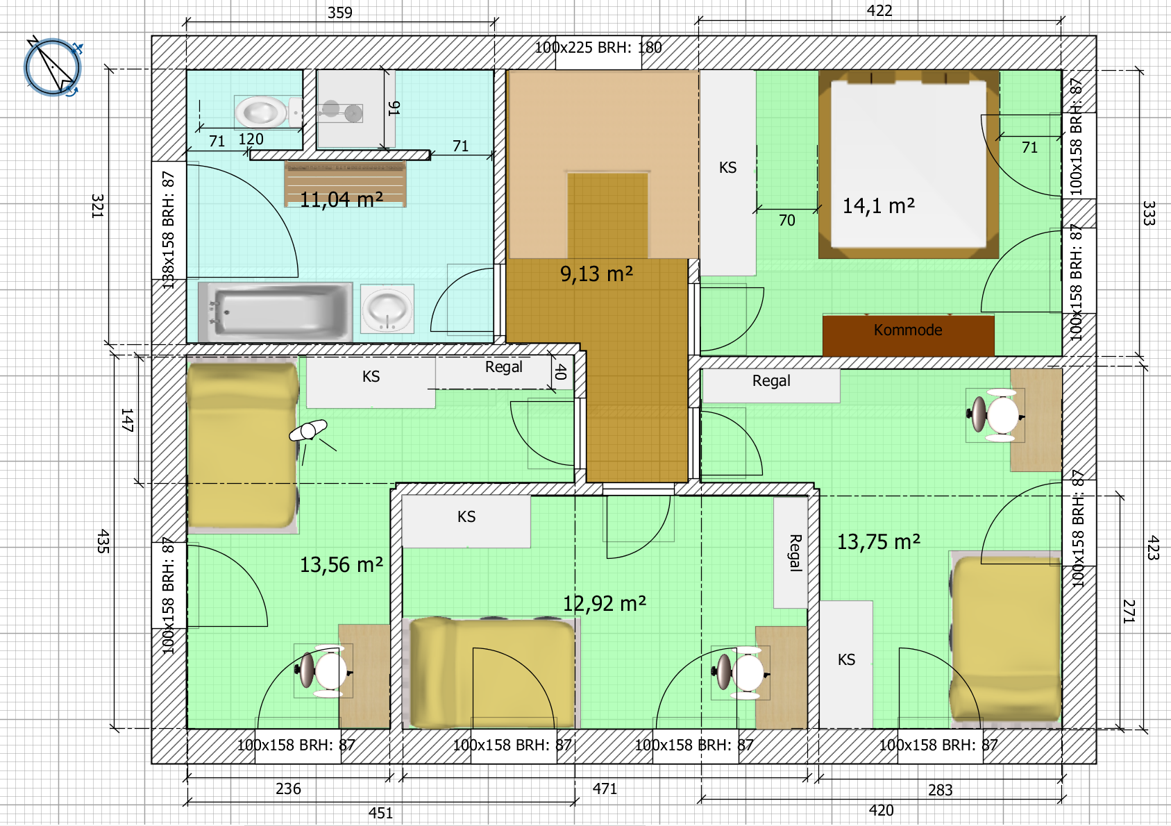

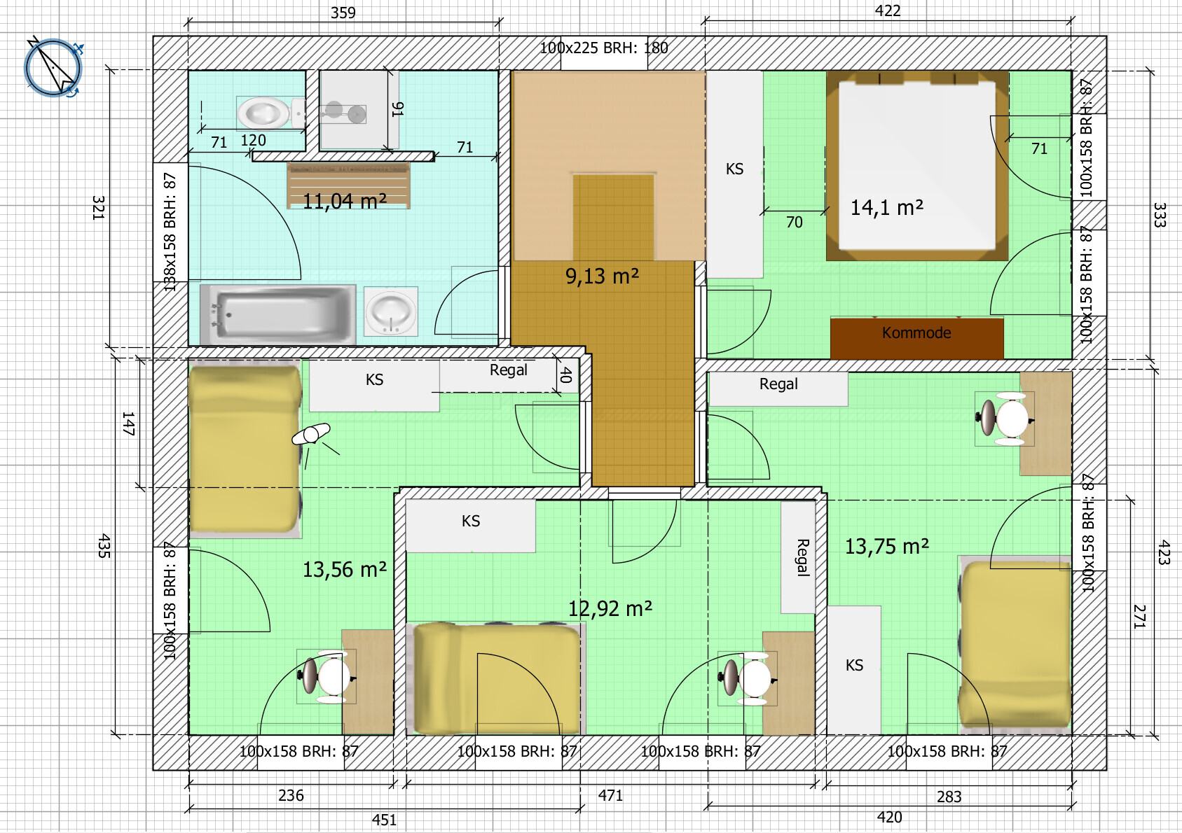

OG: 4 Schlafzimmer, 1 Bad (Wanne+Dusche).

Von wem stammt die Planung:
- Eigenkreation
Was gefällt besonders? Warum?
Wohnräume und Kinderzimmern mit südlicher Ausrichtung.
4 Schlafzimmer untergebracht, Büro untergebracht, Gäste Duschbad untergebracht. Einigermaßen Stauraum im Flur hingekriegt.
HAR in die Nordecke gedrückt (unattraktive Lage, kurze Leitungswege)
zusammenhängende Gartenfläche maximiert.
Was gefällt nicht? Warum?
Allraum ist jetzt ein langer Schlauch, könnte tunnelig wirken und nicht offen.
Hauswirtschaftsraum nicht auf Wohnebene. Kinderzimmern sehr verschachtelt.

Eigener versuch o.g. Wünsche zu verbinden.
Das ist bestimmt nicht wirklich gut. Suche hier eher Inspirationen, wie man das verbessern kann. Es ist nicht wirklich Wohnlich, die Kinderzimmern sind ssehr verschachtelt und lassen kein offenes Raumgefühl aufkommen. Sind Sie dennoch gemütlich?
Wie kann man den Grundriss wohnlicher gestalten, es wirkt für mich gerade wie eine umgebaute Gewerbehalle, bzw. ich befürchte, dass es so wird.

Grundriss: Straße links, grüne Mitte, orange Randzonen, graues Bauvolumen rechts.
Grundriss einer Wohnung mit vier Schlafzimmern, Bad und Flur; Betten, Regale und Kommode.
Detaillierter Grundriss eines Hauses mit Flächenangaben (m²) und Möbeln.

mit (später mal) 5 Leuten hast du viel zu wenig Platz für Garderobe bzw. viel zu wenig Stauraum

Im EG stört massiv die fehlende Garderobe und es siehst zwar gut aus 1 m zwischen Küchenzeile und Tisch zu haben, nur da stehen in Wirklichkeit Stühle. Wird sehr eng. Ein L ist auch nicht unbedingt ergonomisch.
Im OG gehören die Kinderzimmer anders angeordnet. Die Äußeren sind furchtbar zu möblieren.
