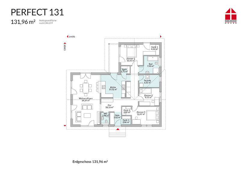

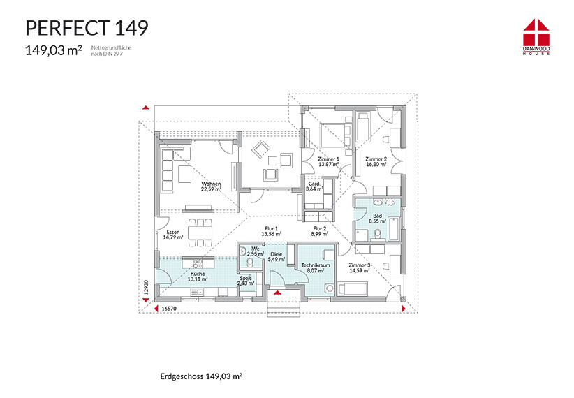

Wir haben uns die Häuser von Danwood noch mal angeschaut und die meisten Grundrisse der Winkelbungalows basieren auch hier auf einem langen Flur oder L-Flur. Dieser ist ebenfalls sehr großzügig angelegt (siehe Fotos).
Die Lufträume sind dort nur mit einem Satteldach realisierbar.
