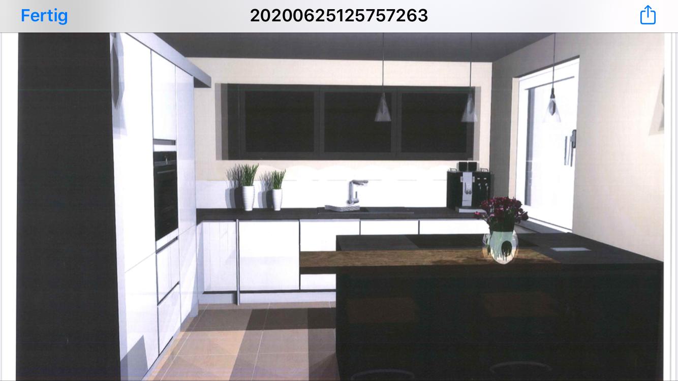

Die Kanten sind bei einer Keramikarbeitsplatte immer der wunde Punkt, ich würde keine Unterbauspüle wählen.
Da die Küche vom Design relativ kühl und clean ist würde ich auf den Side By Side Kühlschrank verzichten und einen Einbaukühlschrank wählen. Passt sich mMn dann besser ins Gesamtbild ein. Alternativ den Side By Side Kühlschrank evtl. an einen andere Wand freistehen stellen.
Alessandro
der Side By Side Kühlschrank versaut die ganze Küche meiner Meinung nach.
Ansonsten finde ich die sehr stimmig, wobei sie mir persönlich zu wenig Stauraum hätte.

Optisch clean, würde auch nen Einbaukühlschrank statt Side By Side Kühlschrank nehmen um das Gesamtbild nicht zu stören. Ansonsten wäre sie mir auch zu klein / zu wenig Stauraum. Aber das müsst ihr wissen ob das euren Bedürfnissen reicht.
Hattet ihr einen Bartresen in der Art schonmal? Meiner Erfahrung nach gibt's nur wenige Leute die den wirklich nutzen wie er gedacht ist. In den meisten Fällen stehen da 3 ungenutzte Hocker rum, und der Tresen dient als Ablagefläche für dies, jenes und alles andere.
Wir haben uns aus dem Grund bewusst gegen so einen Tresen entschieden.

Danke für eure Antworten. Die selben Einwände haben wir auch. Haben noch eine zweite Küche, wo wir mehr Stauraum hätten. Arbeitsplatte ist aus Spachtelbeton, da hört man bezüglich Anfälligkeit immer was anderes. Mal gut mal schlecht, daher sind wir uns da unsicher.

Tresen wie gesagt überflüssig, benutzt kein Mensch (ja jetzt triggere ich die drei Leute die sowas gekauft haben und da schomal nen Butterbrot dran gegessen haben ...) und steht im Weg (anstoßen; Zugriff auf Schränke unter Theke).
Betonoberflächen lassen sich imprägnieren. Ohne Behandlung hast du aber quasi sofort Flecken, da das Material saugt. Mit richtiger Behandlung lässt sich das aber sicherlich lösen.
Side by side ... Jehova Thema. Ich finde das sind (teure) Fremdkörper deren Raumaufteilung unlogisch ist. Hohe Kapaziät laut Datenblatt, in der Praxis insb. im Gefrierteil schlicht ungenügend. Lieber was integriertes nehmen und ggf. Gefrorenes in einen richtigen Gefrierschrank auslagern.
Insgesamt wäre mir die Küche vom Stauraum zu klein. Der Side By Side Kühlschrank frisst und offenbar wird dem Trend des Muldenlüfters gefolgt, was Stauraumverluste in der Halbinsel verursacht. Die Theke erschwert den Zugang zum Stauraum von der Rückseite der Halbinsel.
Es geht nicht nur um rechnerischen Stauraum irgendwo im Haus, er muss auch praktikabel an der richtigen Stelle sein. Ein Klopapierlager im Keller bringt nix, wenn man im OG auf der Schüssel hockt.
