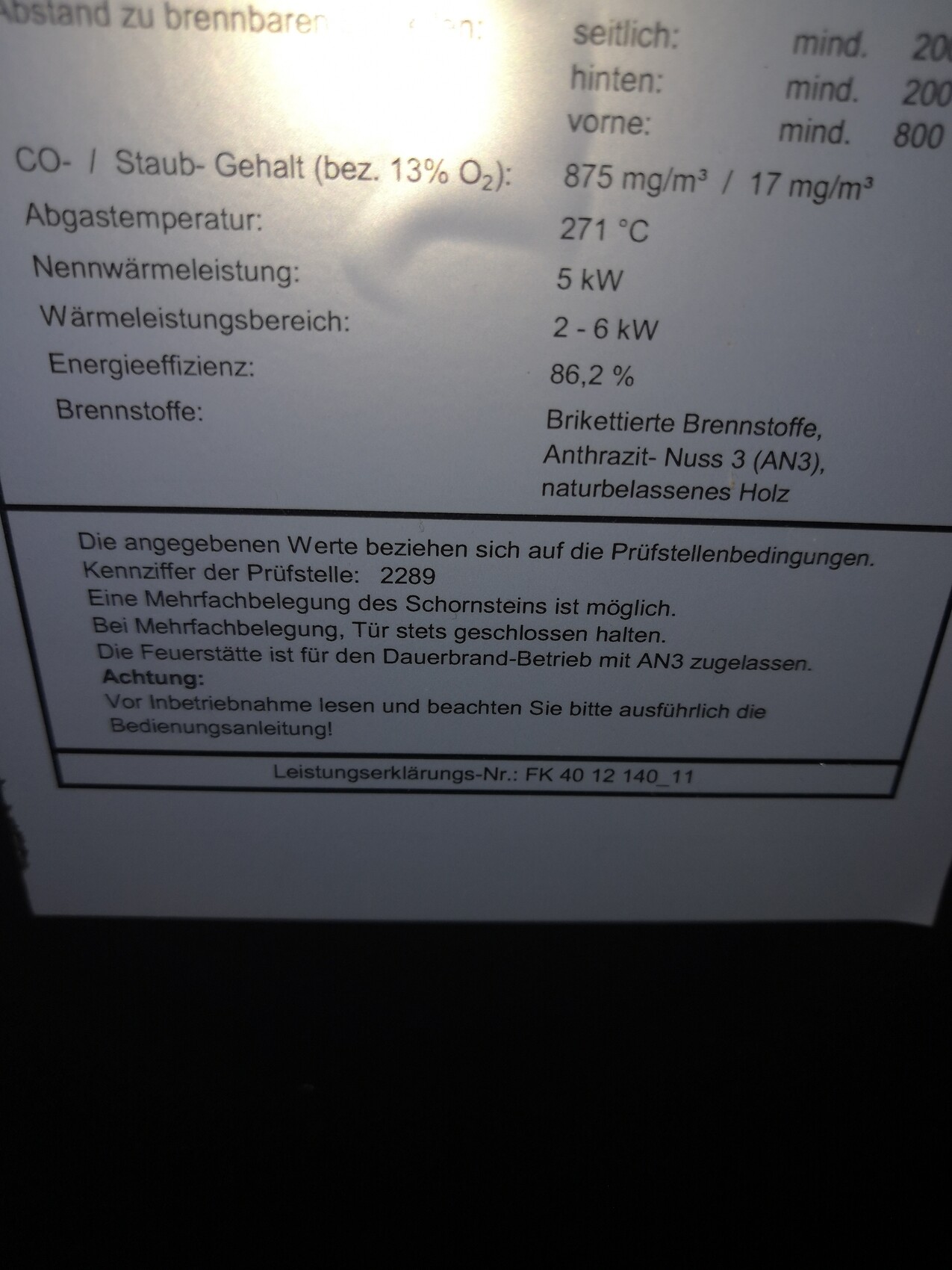

Neuer von Da
Also dieser Ofen langt um unser Haus nahezu komplett zu heizen.
130m2 Wohnfläche mit Nutzfläche 165m2
Bei kfw 55 Standard (23kwh)
Da läuft der Ofen 2-3h und verbraucht ca 10-15kg Holz
Bei Temperaturen um 0-5 Grad.
Du wirst dein Zimmer definitiv überheizen.
Da passt du einmal nicht auf und zack sind es fast 30grad im Zimmer.
Wir haben mit Speichersteinen.
Aber sind die voll geladen, rast die Temperatur im Zimmer hoch.
