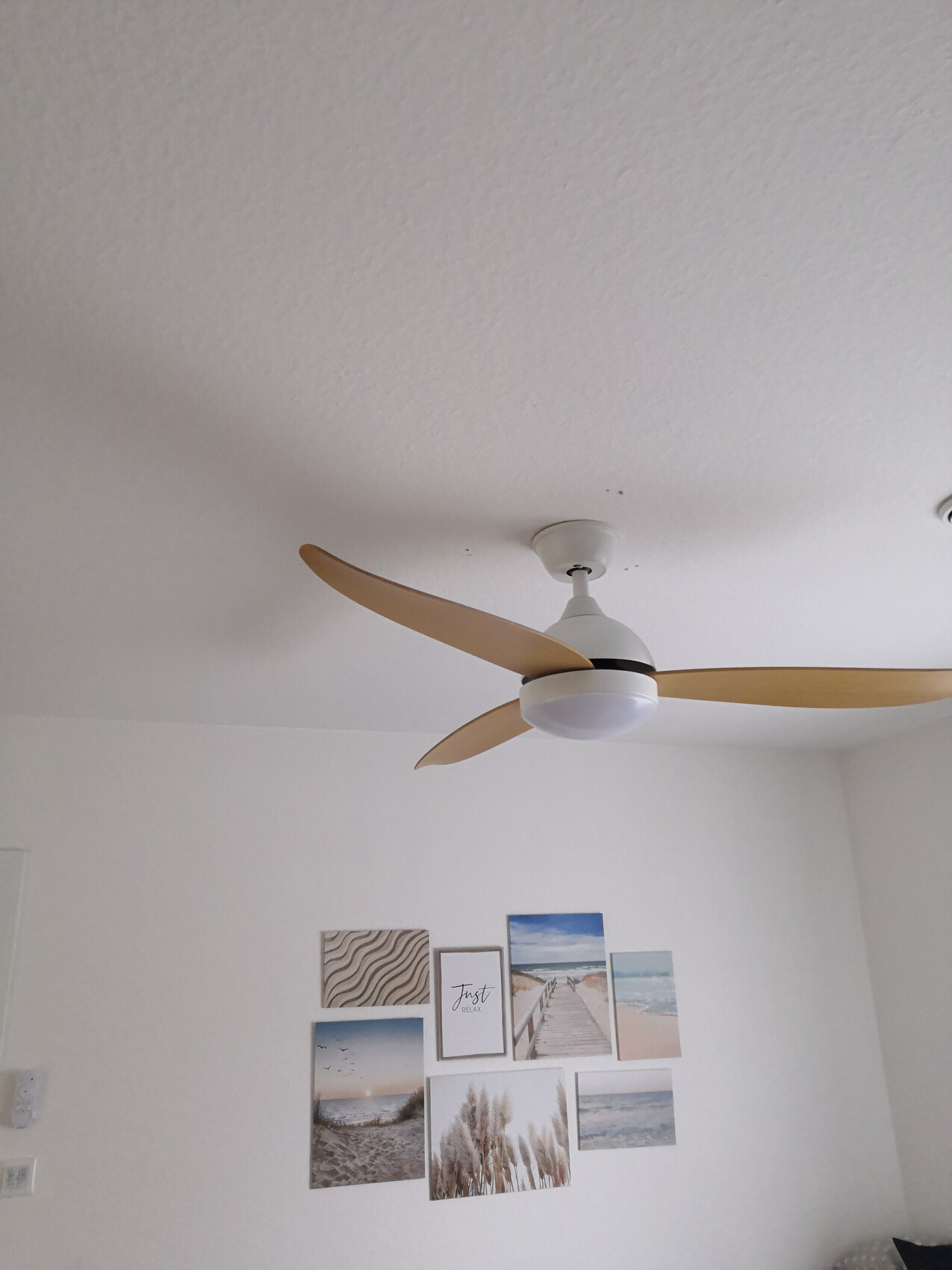

1. Im Wohnzimmer ca 2m weg von Kaminofen
Modell keine idea war einer der als sehr leise beworben wurde 1,32m Spannbreite mit LED Licht
Nutzungsverhalten Kamin ca 1h schon an, bis ca 24-25 Grad Raumtemperatur.
Die umliegenden Räume hab zu diesen Zeitpunkt noch kaum Wärme abbekommen.
Der Ventilator drückt dann die Wärme runter.
Raumtemperatur steigt rasant an da die staute Wärme runter geschoben wird.
Gleichzeitig zieht es durch den größeren Temperaturunterschied kalte Luft an.
Ist der Ventilator zu hoch eingestellt merkt man ein Zug.
Der Ventilator läuft dann ca 3h weiter selbst wenn der Kamin aus ist.
Da sich die Wärme sonst in 2,5m Höhe wieder stauen würde.
Raumtemperatur 28grad Beginn und sinkt dann in 2h auf 23grad ab da gibt es kaum noch Temperatur Unterschiede zu den anderen Räumen.
Kamin sollte dann alle klappen zu sein, weil man sich sonst kalte Luft ins Haus zieht (Unterdruck)

Deckenventilator mit drei hellen Holzflügeln, weißem Gehäuse; Wandgalerie aus Strandfotos.
Wo kommt die im Neubau her?
Also keiner mit Holz, sondern ein Imitat?
