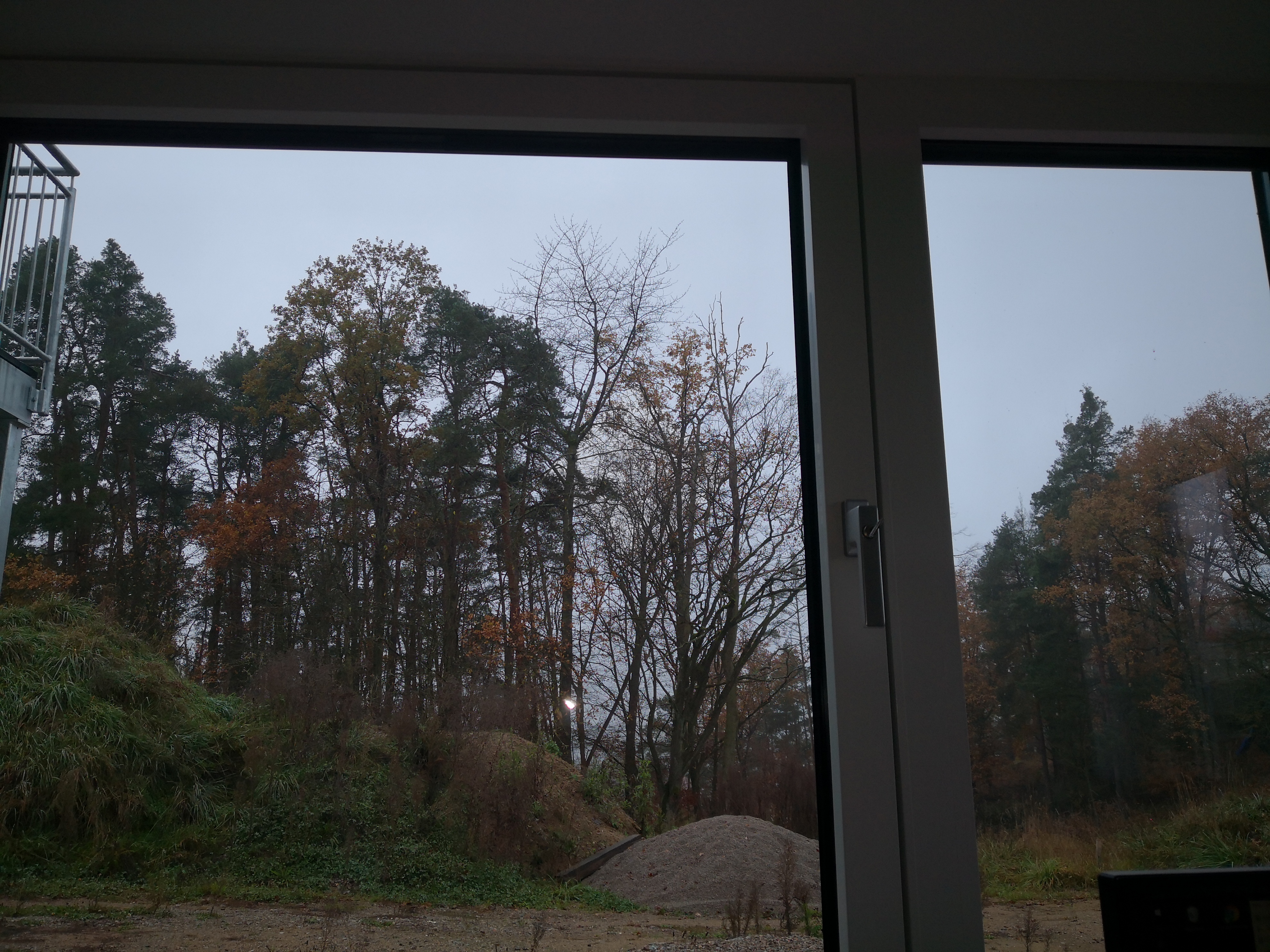

Es ist noch fast alles unklar, aber falls Urgelände ein Geschoss Unterschied entspricht, würde ich das UG unbedingt auch mal als Wohnfläche in ne Planung miteinbeziehen.
Sitz grad im Keller im Büro
Blick aus einem Fenster nach draußen: Herbstbäume, grauer Himmel, Erd- und Kieshaufen im Vorgarten.
