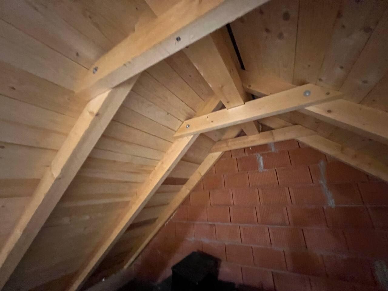

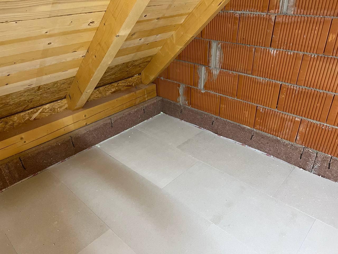

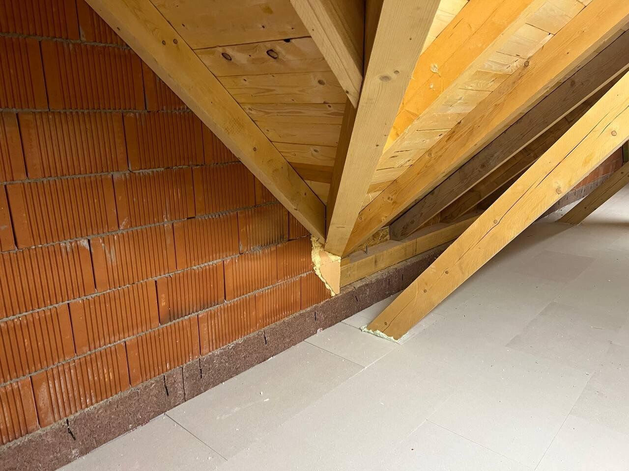

Liebes Forum,
entschuldigt bitte meine Unwissenheit - habe mich durch viele Threads gelesen aber meistens verstehe ich nur Bahnhof, und habe Angst, dass mich die lokalen Firmen hier auch nicht sonderlich gut beraten, da die Dachdecker in unserer Region allesamt nicht den besten Ruf haben. Also wäre ich vor dem ersten Termin zumindest gerne vorbereitet damit ich alles nachfragen kann.
Es geht darum: Wir haben einen 160QM Dachboden, Kaltdach. OSB-Platten sind verlegt, Dampfsperre vorhanden. Die thermische Trennung zum Wohnraum ist durch eine Dachbodenluke, die man von unten runterziehen kann. Wir haben uns folgendes überlegt: Da ich mich selbstständig mache, fehlt uns im Haus eigentlich ein Zimmer fürs Büro. Deswegen haben wir angedacht, dass wir das Kaltdach teilweise dämmen, sodass für mich ein Büro-Raum rausspringt. Gibt es hier irgendeine sinnvolle Lösung, oder kommt das einem Totalausbau gleich und verschlingt Unsummen an Geld? Habe auch ein paar Fotos angehängt.
Danke für jegliche Infos!
MbG David

i_b_n_a_n07.12.22 21:18
was stellst du dir denn unter "teilweise" vor? Einen Raum abtrennen per Trockenbau und den zu dämmen?
Oder ein bisschen Dämmung überall?
Und von alleine wird es ja dann trotz Dämmung auch nicht warm, es bleibt nur die Wärme länger bzw. besser in der Hülle.
Ist eine Heizung bzw. eine Option für eine Heizung (ausser elektrisch) vorhanden?
Dachboden in Eigenleistung dämmen ist grundsätzlich kein Problem, nur der (mEA schön ausgeführte) Kaltdachaufbau ist dabei problematisch dieses nachträglich zu tun :-( wg. der fehlenden Dampfbremse/sperre.
Kannst du die Details zum Dachaufbau mitteilen?

Also eigtl auch kein Problem. Ich sehe das Problem eher in der wie von dir angemerkten fehlenden Heizung und vor allem fehlende Lüftung. Also in die Giebelwände müsste wenigstens ein Fenster.

Ich glaube nicht, ich bin ja auch nur Laie, aber soweit ich weiß muss die Dampfsperre Innen unter die Dämmung, damit die Dämmung nicht absäuft. Und dann muss ja geheizt werden wegen Aufenthaltsraum. Wenn geheizt wird steigt die Aufnahmefähigkeit der Raumluft für Wasserdampf. D.h. entweder es muss dann auch durchgehend geheizt werden oder eben gelüftet werden um die Feuchte wegzukriegen.

du hast natürlich vollkommen recht was die Position der "intelligenten Folie" angeht. Da war ich wohl etwas verwirrt ;-)
Dann würde ich loslegen und mir Dämmung besorgen, "Folie", UK Latten und loslegen. Auf dem FB ist bereits OSB? dann würde ich dort gute / dicke Teppichfliesen auslegen, Ein richtiges bzw. grosses Vermögen kostet das nicht. Aber Dämmung (Minerallwolle) ist leider ein klein wenig teurer als vor einem Jahr. Grobe Schätzung bzgl. der Kosten nur für Dämmung, Teppich und Innenbekleidung der Wände (GK + Farbe) unter 10K
Sorgfältig arbeiten ist bei der Abdichtung Pflicht, Rest ist Geschmackssache.
