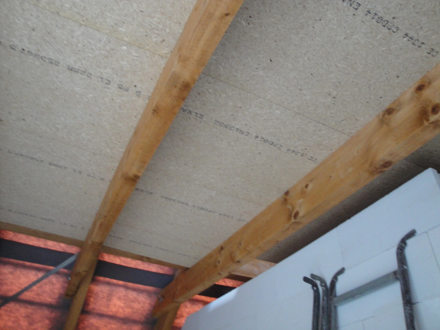

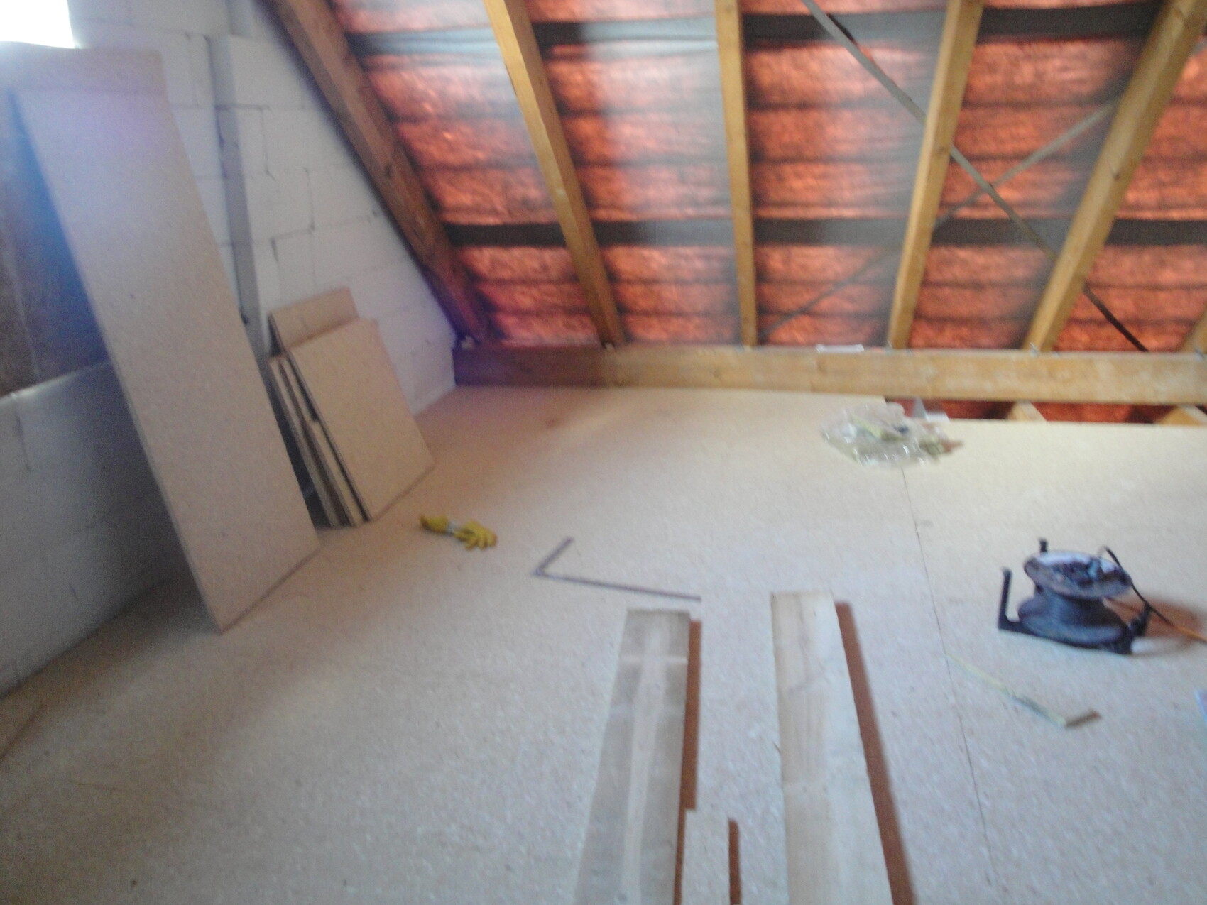

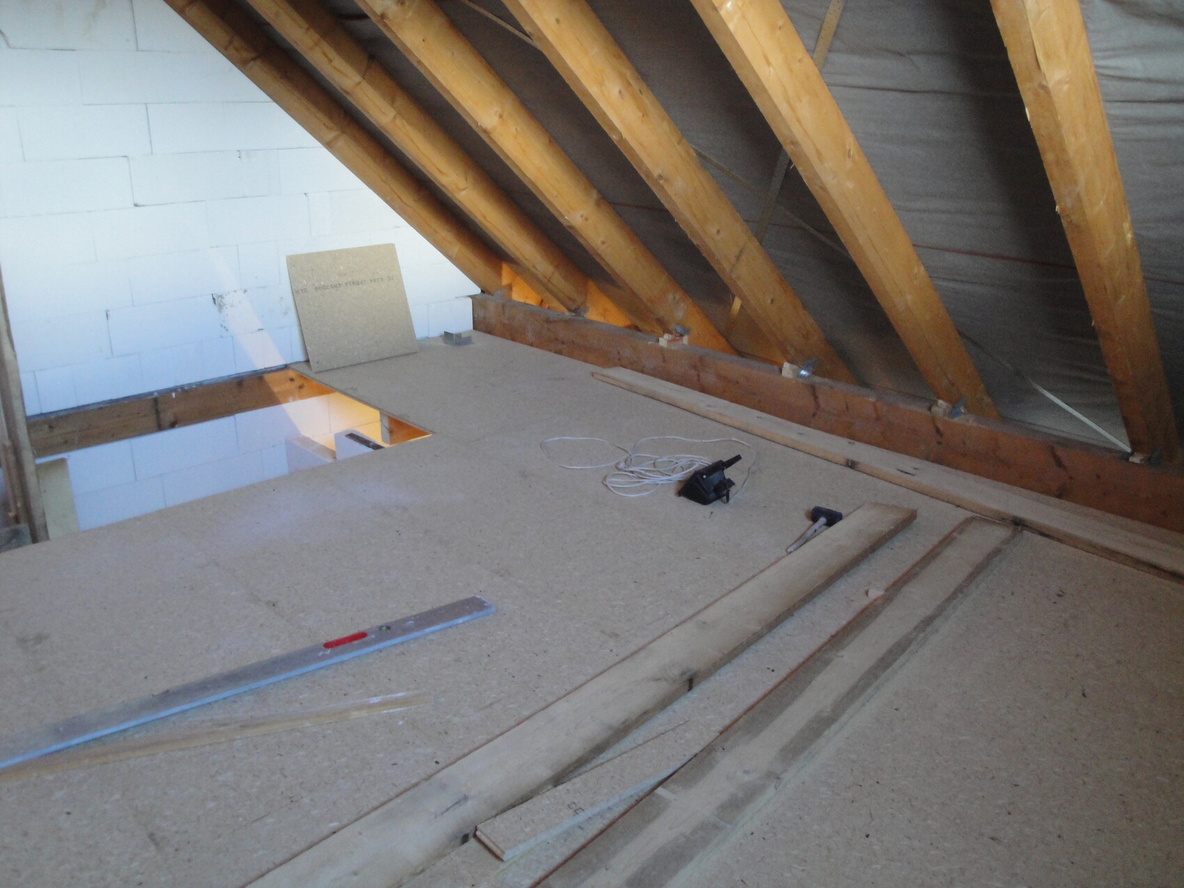

Mein Größtes Problem und da will ich euch um Rat fragen ist der Fußboden auf dem Dachboden. Er ist nur so aufgebaut das er Dämmung hat zwischen den Balken und dann Dicke Spanplatten den Fußboden bilden sollen. Auf dem Dachboden finde ich ist das ist zu wenig da der Boden wellen drinne hat bzw. Halt uneben ist.
Meine Frage kann ich auf diese Spanplatten eine Ausgleichsschüttung machen und dann Trockenestrich Platten dort verlegen um dann Laminat drüber zu legen ??
Oder wäre das zu viel Gewicht ? ich habe leider nur Fotos wo man die Holzbalken sieht von unten wo dann oben die Spanplatten verbaut sind bevor der zwischenraum gedämmt wurde villeicht Hilft euch das ich kann aber auch bei bedarf die Balkenstärke ausmessen haben noch ein Schnittrest da mir ist es nur Wichtig das ich nicht dann eine Etage tiefer liege wenn es doch zu viel Belastung gewesen ist vielleicht könnt ihr mir da weiter helfen.
Ausgleichsmasse rauf und dann den Bodenbelag. Du nimmst da ja nicht die selbe dicke wie vom Estrich im EG. Die ist nur 4-5mm dick maximal. Trockenestrichplatten sind meiner Meinung nach nicht unbedingt notwendig

Ausgleichsmasse habe ich tatsächlich auch schon überlegt. Ich hatte mich nur nicht damit befasst weil ich nicht weiß ob ich dann ausreichend Trittschalldämmung dadurch habe und bei den Trockenestrichplatten hätte ich welche genommen die noch unten was drunter haben in der Hoffnung das man dann weniger oben die Schritte hört.
