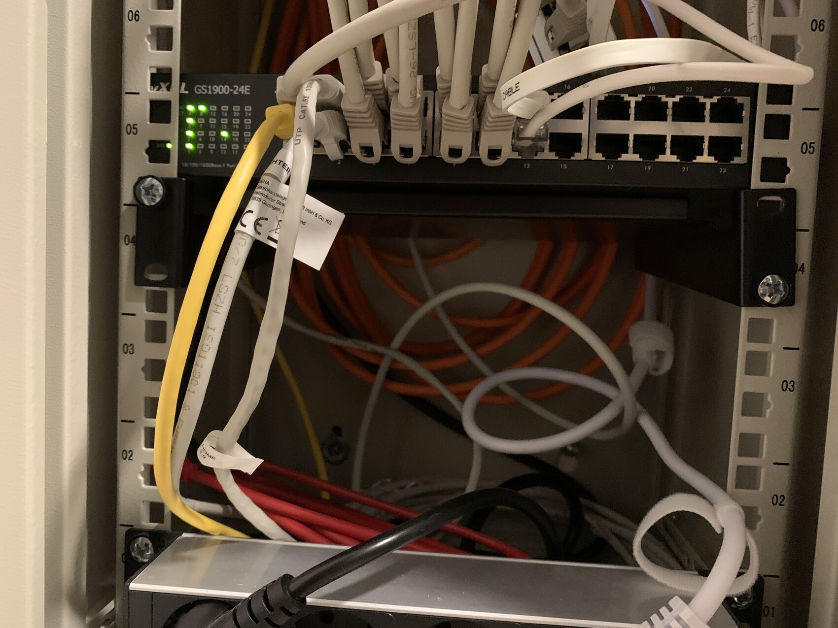

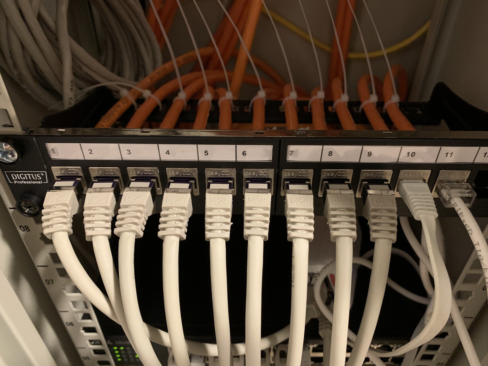

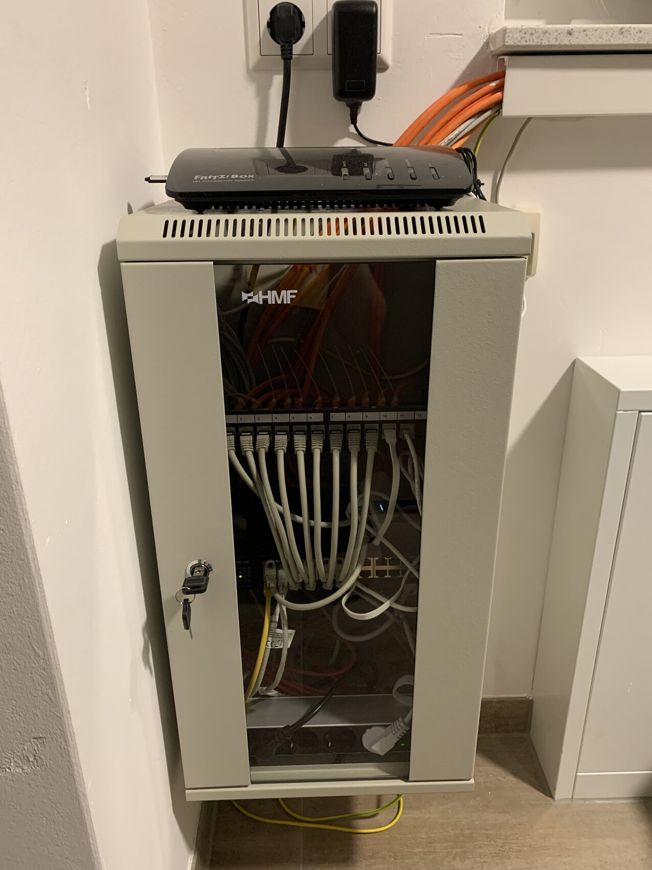

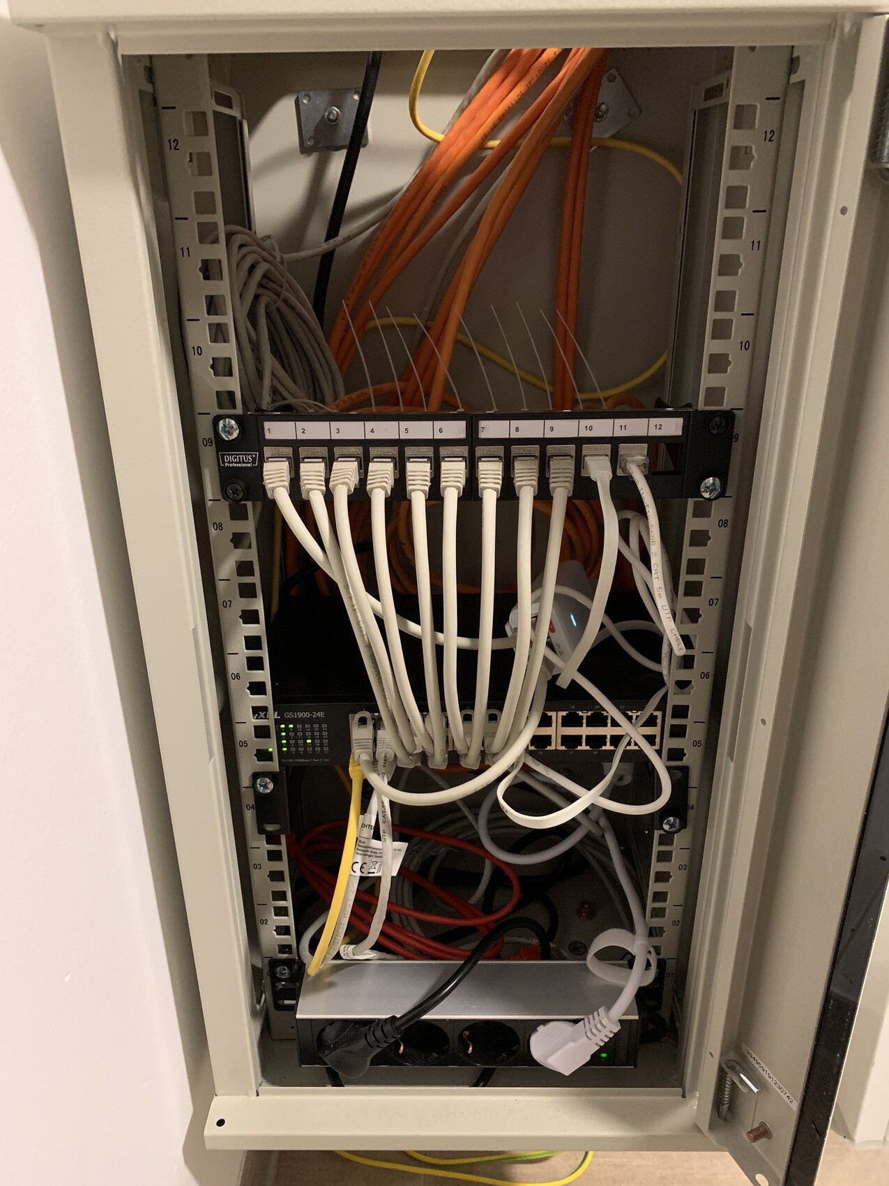

@kati1337
hier mal meine kleine „Konstruktion“. Und ich hab vorher noch nie was mit Keystone Modulen zutun gehabt. Zuerst hatte ich den Access Point angeschlossen, was erstaunlich gut und einfach ging. Dann die anderen CAT Kabel. Hatte dann auch immer schön geprüft mit einem kleinen Fernseher mit LAN ob Internet, also YT läuft. Bei zwei Anschlüssen ging nix. Dachte vielleicht hat der Elektriker falsch in der Dose aufgelegt. Mir blieb nix anderes übrig als die Keystones nochmal zu öffnen und neu aufzulegen. Dann ging es. Wahrscheinlich war vorher irgendwas vertauscht oder kein richtiger Kontakt.
so das Ergebnis:
Kabelschrank mit FRITZ!Box Router oben und Patchkabeln im Glasfach
Netzwerkschrank mit Patchpanel, viele weiße Kabel, orange Kabel dahinter.
Netzwerk-Patchfeld mit weißen Ethernet-Kabeln an Ports 1–12, orange Kabel im Hintergrund.
Netzwerk-Schrank mit Switch, grüne LEDs, Patchkabel in Gelb/Weiß/Orange/Rot.

Andre77
17.09.20 22:56
Absolut zufrieden. Ist ein 10 Zoll Schrank. Für einen 19er hätte die Nische nicht ganz gereicht, da rechts der HKV ist. Der Switch steht auf einer umgedreht montierten Ablage.
sowas beim großen A suchen:
10" Fachboden, Befestigung Vorne, Einbautiefe 160 mm, Tiefschwarz (RAL9005)
Und die untere gerade Fläche nach oben gedreht.
