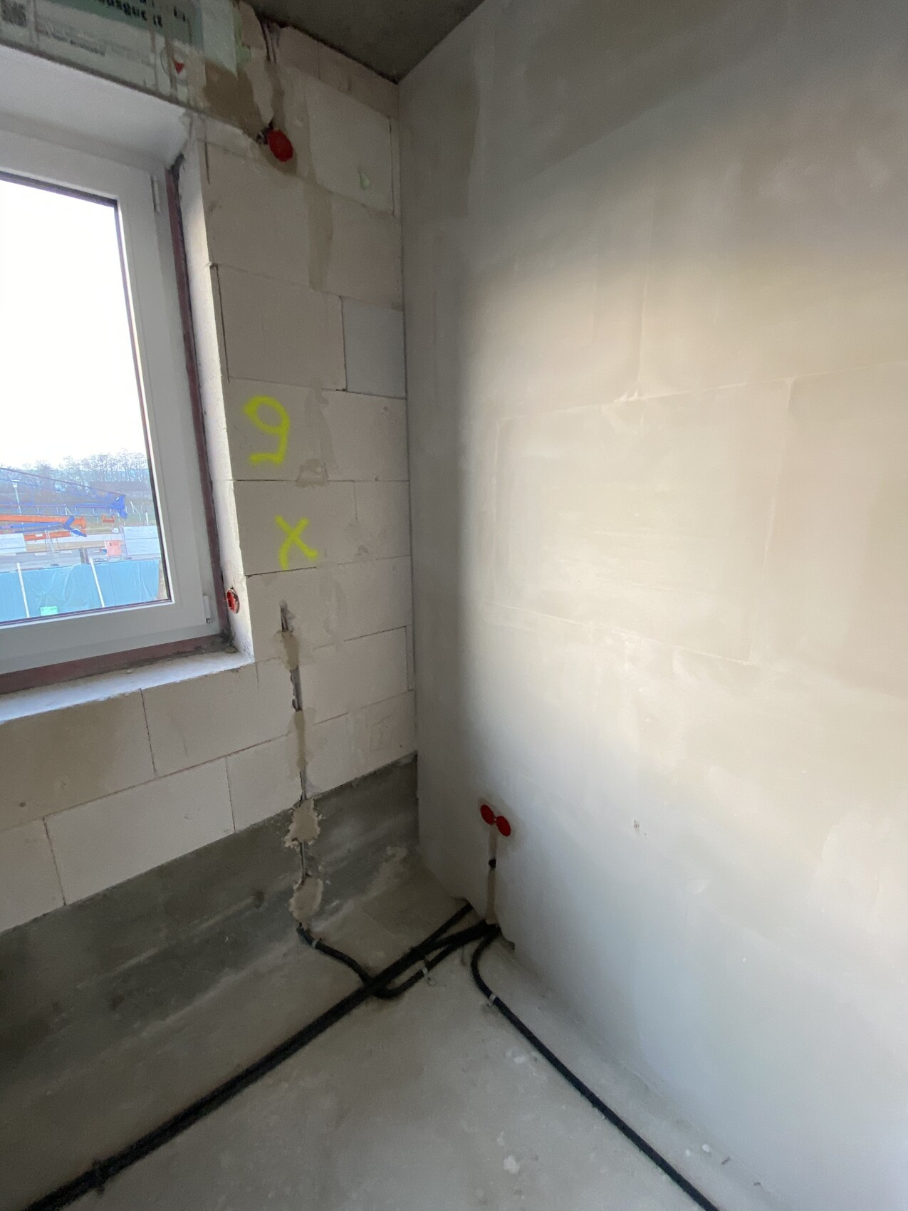

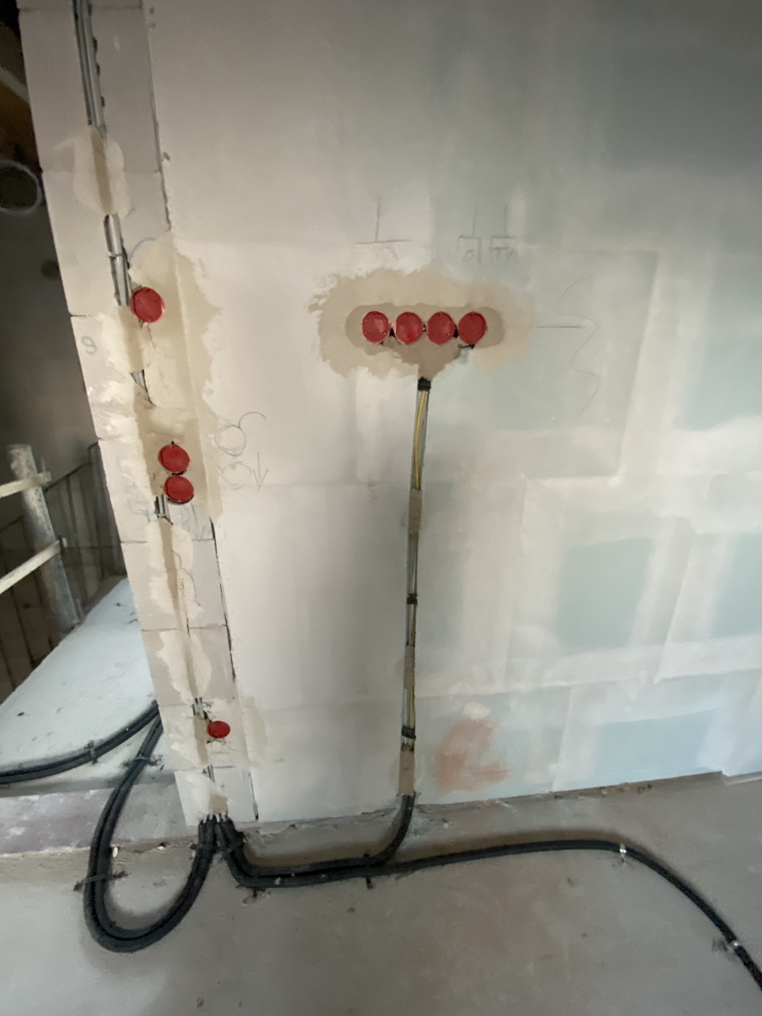

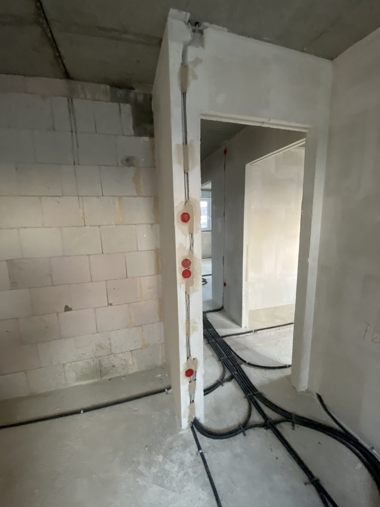

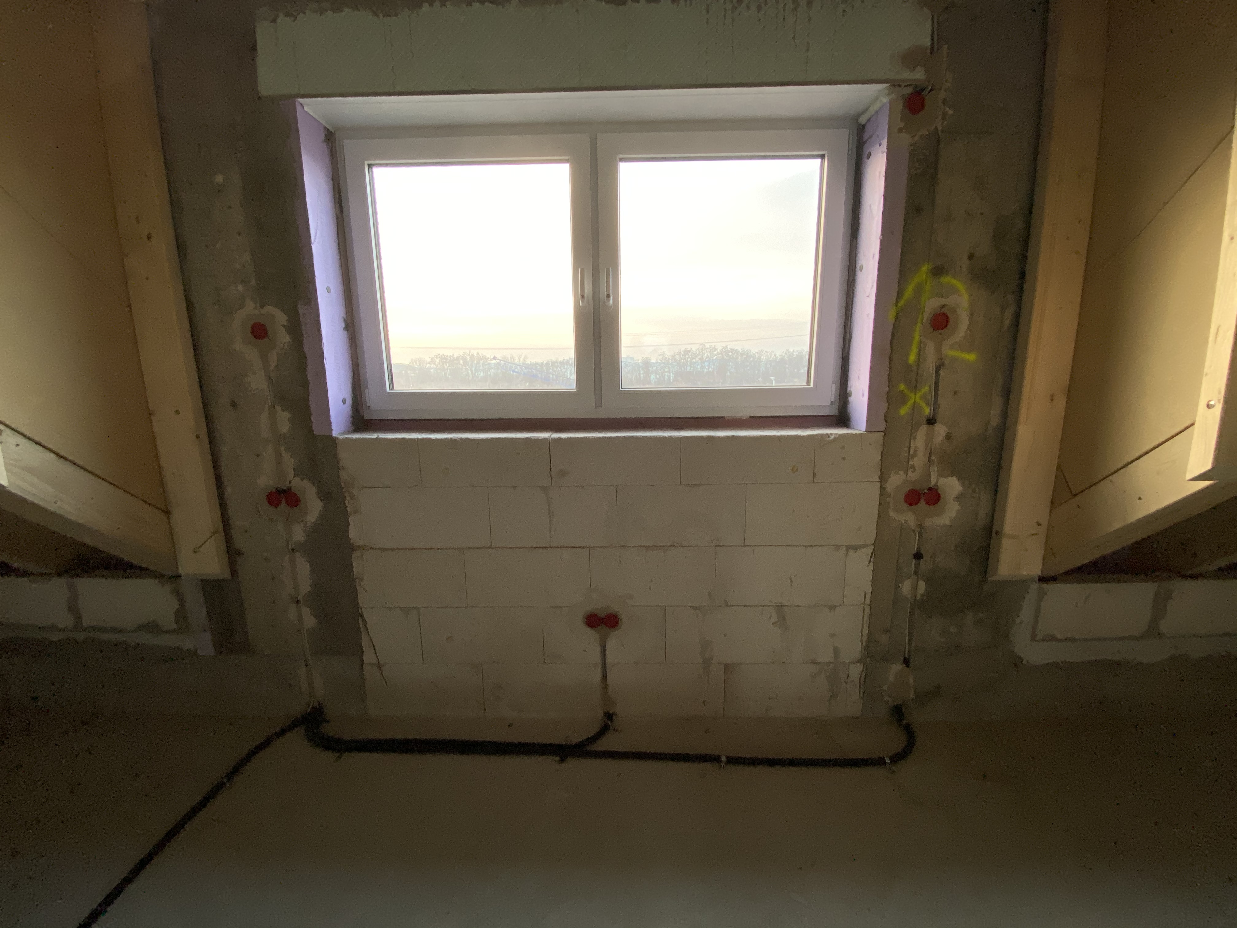

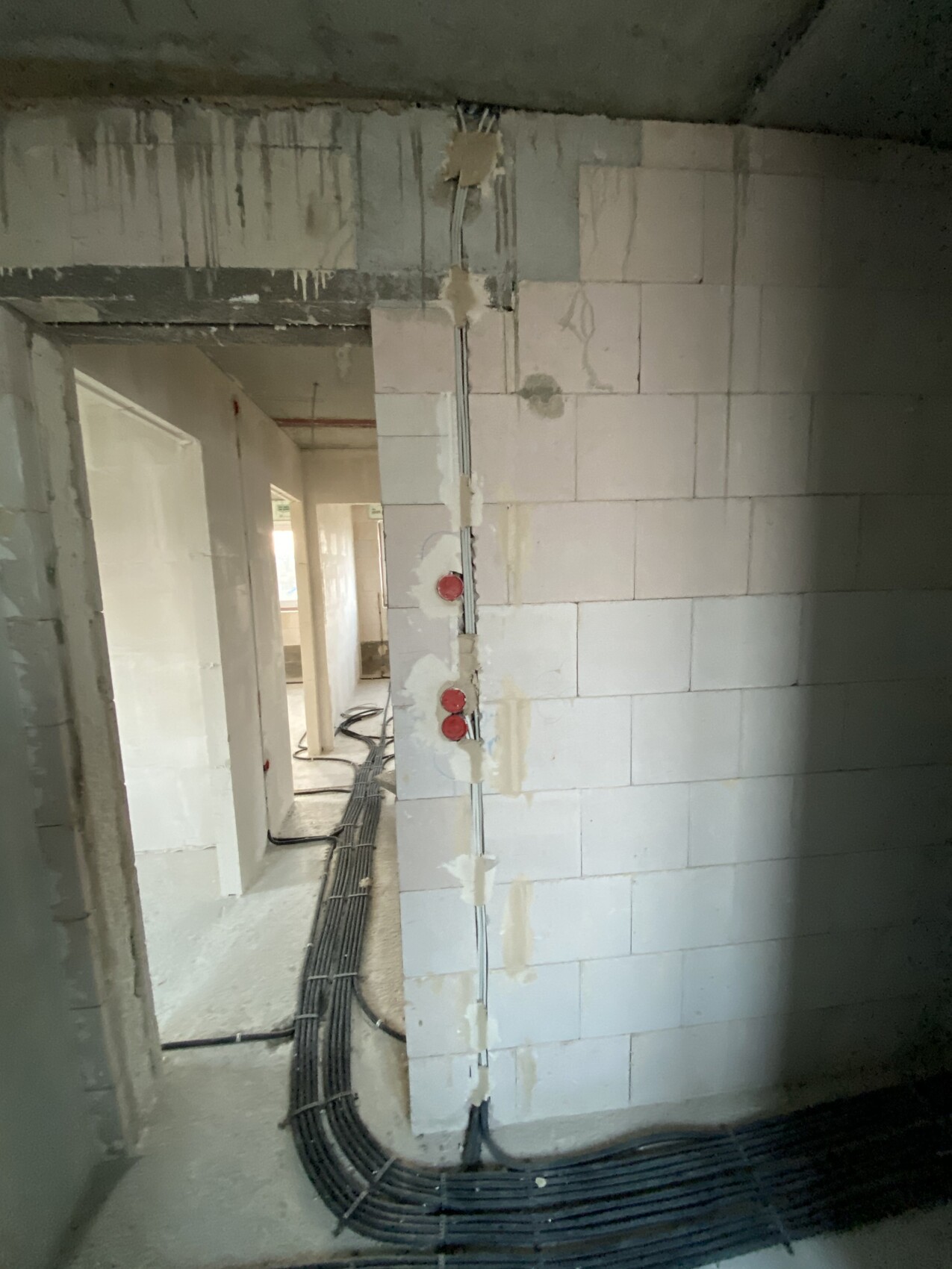

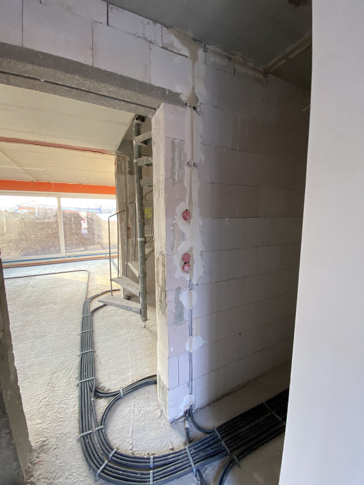

Elektroinstallation sieht einwandfrei aus.

Sieht ganz gut aus. Aber wieso kann man die Leerrohre nicht 10-20cm länger lassen und hat im Störungsfall keine Probleme das Kabel austauschen. Jetzt kommt der ganze Fußbodenaufbau noch on top und dann haben die Rohre eigentlich nur einen mechanischen Schutz. Auch wenn man das zu 99,9% niemals macht, weil nichts passiert. Mit minimal mehr Material wäre das drin gewesen.
Das was hier meiner Meinung nach gar nicht geht ist, dass das LAN Kabel / Sat Kabel?! ebenfalls kein Leerrohr hat bis zur Dose. Wer weiß wo die Reise hingeht mit dem Internet. Ein schneller Austausch ist so auf jeden Fall nicht machbar.
Irgendwie stehe ich auch etwas auf dem Schlauch mit der Leitungsführung? Da kommt ja nur ein Leerrohr an? Wo endet denn das Netzwerkkabel?
Die DIN 18015-1 sehen halt viele Elis nur als grobe Richtlinie an. Bei dem Preis was hier eine Netzwerkdose kostet würde ich nie was anderes als komplett die Kabel im Leerrohr akzeptieren. Wahrscheinlich kommt dann die typische Elektriker Antwort: "Auch wenn wir die Kabel in ein Leerrohr legen, kann man diese eh nicht mehr tauschen."

Ansonsten habe ich die Datenleitungen ohne Leerrohre bereits heute früh beim GU angezeigt - ebenfalls vier falsch gesetzte Deckenauslässe.
