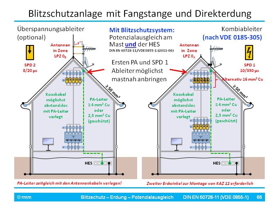

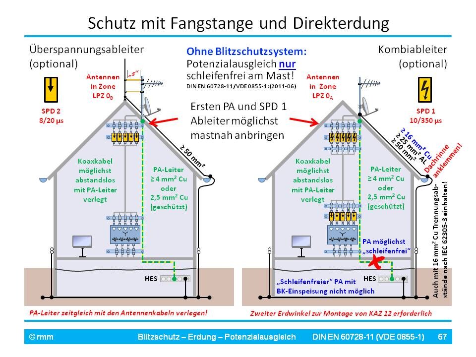

Dipol 02.06.2016 00:55
SirSydom schrieb:
Was ist die Lösung:
a) Kommunikationsverteiler ebenfalls ausschließlich über den Mast erden
b) Multischalter im zentralen Kommunikationsverteiler isoliert aufbauen und sep. erden
c) ganz anders (gerne detailliert )
Nur wenige Mitleser werden wissen, dass es hier vordringlich um den Begriff der Schleifenfreiheit geht, die nach IEC 60728-11 für den PA konventionell direkt geerdeter Antennen gefordert ist. Zum einfacheren Verständnis nachstehend eine Grundsatz-Liste nach Priorität:
  • Idealerweise sollten alle Versorgungs- und Kommunikationsleitungen an einer Stelle ins Gebäude eingeführt werden, von LEUTRON wurde dafür der Begriff Single-Entry-Point-Prinzip geschaffen
  • Schleifen sollten vermieden werden, damit möglichst wenig induktive Blitzströme eingekoppelt werden können
  • Die Schirme aller Kabel und Leitungen, die aus LPZ 0A ins Gebäude ein- oder ausgeführt werden, sind immer möglichst unmittelbar am Gebäudeeintritt in den PA einzubeziehen.
  • Somit sind die Schirme von Erdkabeln für BK- und Telefonfestnetz ohne Alternative auf möglichst kurzem Weg an der HES in den Schutzpotenzialausgleich einzubeziehen
  • Die Kabelschirme suboptimal direkt geerdeter Dachantennen sind hingegen zumeist mast-/antennennah schleifenfrei an den blitzstromtragfähig geerdeten Antennenträger, einzubeziehen, in Ausnahmefällen bei Ableitung und tieferer Einführung ins Gebäude dann dort in den PA einzubeziehen
Die für Antennensicherheit primär maßgebliche IEC 60728-11 ist im Gegensatz zu den anderen IEC 60728-x Unternormen noch nicht so richtig in der multimedialen Welt mit dem Zusammenwachsen verschiedener Medien angekommen.
Bei Abwägung aller Gesichtspunkte bleibt bei Verbindung erdungspflichtiger Dachantennen mit einem BK- oder Telefonnetz zwangsläufig der schleifenfreie PA der Dachantenne auf der Strecke. Daher muss der PA der Antennenleitungen außer am geerdeten Antennenträger - wie es schon bei Direkterdung an Blitzschutzanlagen der Fall ist - zwangsläufig nicht schleifenfrei auch an der HES vernascht werden.
Die interne Normdiskrepanz der IEC 60728-11 tritt somit nicht auf bei
  • Direkterdung an ein Blitzschutzsystem
  • Antennenmontage in LPZ 0B getrennter Fangeinrichtungen und
  • Antennenmontage im nicht erdungspflichtigen Fassadenbereichen
Mit Direkterdungen sind im Falle von Blitzeinschlägen zwangsläufig Einkopplungen von Teilblitzströmen in die Antennenanlage und daran angeschlossenen Endgeräte verbunden, weshalb diese Schutzart zwar noch den Anerkannten Regeln der Technik (= Norm-Minimum) aber nicht mehr dem Stand der Technik entspricht.
Bilder sagen mehr als Worte, zur Vertiefung zwei Folien von Dachantennen mit und ohne Blitzschutzanlage sowie mit und ohne getrennte Fangeinrichtung
Blitzschutz am Haus mit Fangstange, Erdung und Kombibleiter (Schemabild)
Diagramm Blitzschutz und Erdung eines Hauses mit Fangstange, Direkterdung und Überspannungsableiter.
