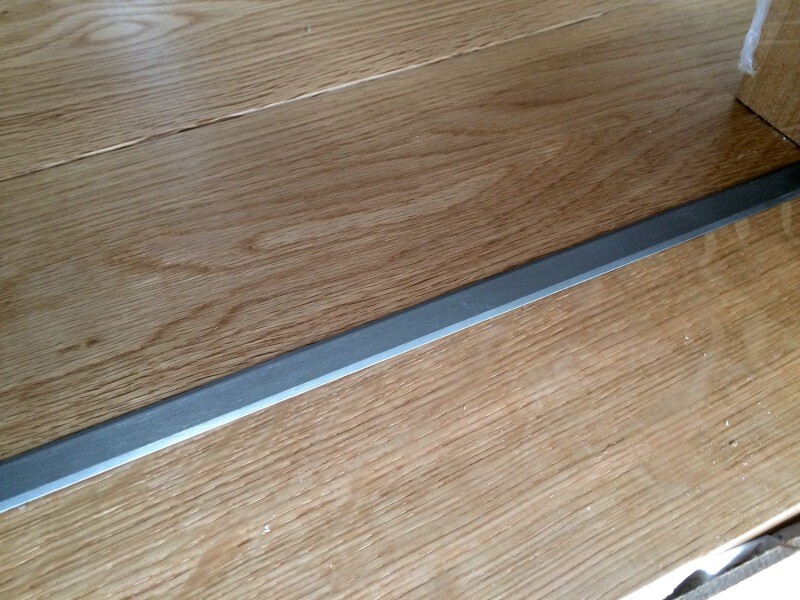

Hier mal ein Foto der Leiste im Bereich Treppe => Parkett:
Holzparkett mit einer schmalen metallischen Übergangsleiste am Boden.

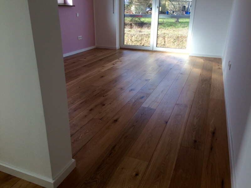

Hier mal ein Foto von einem der Räume, das kurz vor Einzug entstanden ist:
Leerer Wohnraum mit Holzboden, pinker Wand links, weißen Wänden und großen Glasfenstern am Ende.
Das Parkett liegt im ganzen Haus außer Flur EG, Hauswirtschaftsraum, Gäste-WC, Küche und Bad-OG.

Danke, schaut gut aus, auch die Kombination mit den weißen Sockelleisten. Ich denke wir müssen mal in ein entsprechendes Geschäft gehen und ein paar Muster anschauen.
