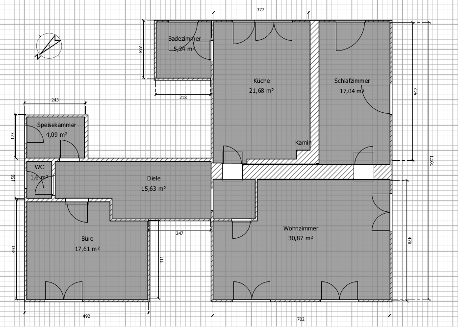

Ich möchte eine alte Wohnung renovieren und sanieren. Allerdings bin ich mit dem Grundriss unzufrieden. Die Wände zwischen Küche und Schlafzimmer, sowie zwischen Schlafzimmer und Wohnzimmer sind tragende Wände. Können die dann überhaupt entfernt werden?
Unten auf dem Grundriss verläuft die Straße, oben befindet sich der Gartenteil.
Wer hat Tipps für mich? Irgendwie kann ich mich nicht damit anfreunden nur die Räume zu renovieren.
Detailierter Grundriss eines Hauses mit Diele, Wohnzimmer, Küche, Schlafzimmer, Bad und WC

Tja, was soll man dazu sagen .. wer soll denn alles einziehen? Welche Art von Räumen brauchst du? Welches Stockwerk ist die Wohnung? Wie sieht es mit den Möglichkeiten von Wasserverlegungen etc. aus? Heizung .. Fußbodenheizung? Wo kommt man in die Wohnung? Gibt es Balkon/Terrasse? Wo ist Treppenhaus? Gibt es einen Kellerraum? Trockenboden? usw. usw. .. du siehst, so ein Vorhaben schnippt man nicht mal eben aufgrund eines Grundrisses daher.
05.04.18 21:38
Spontan unter der Voraussetzung das es technisch möglich ist.
Würde aus Speisekammer, WC und einen Teil der Diele ein modernes Bad bauen.
Büro wird dann Schlafzimmer.
Schlafzimmer wird Büro oder was auch immer
Bad wird Abstellraum
Das Kämmerchen im Wohnzimmer einreißen

Es ist das Haus meiner Eltern. Erstmal möchten wir zu zweit einziehen. Außerdem benötige ich ein Büro. Die Wohnung ist im Erdgeschoss.
05.04.18 21:53
Da führt kein Weg an einen Statiker vorbei.
susi999
05.04.18 21:55
Das folgt sowieso. Erstmal stellt sich die Frage für mich, ob ich die Wohnung übernehmen soll oder ob man nichts daraus machen kann.
