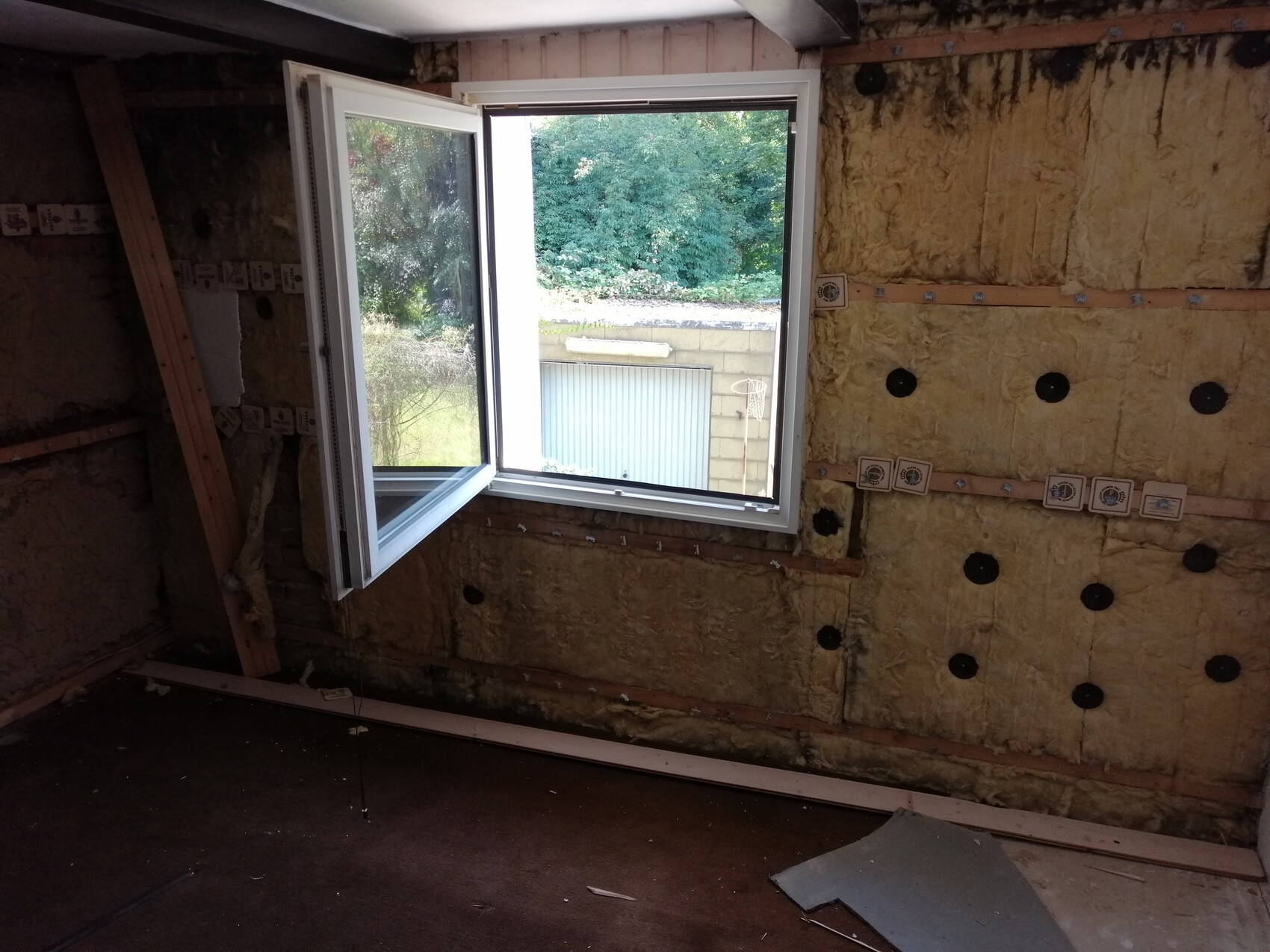

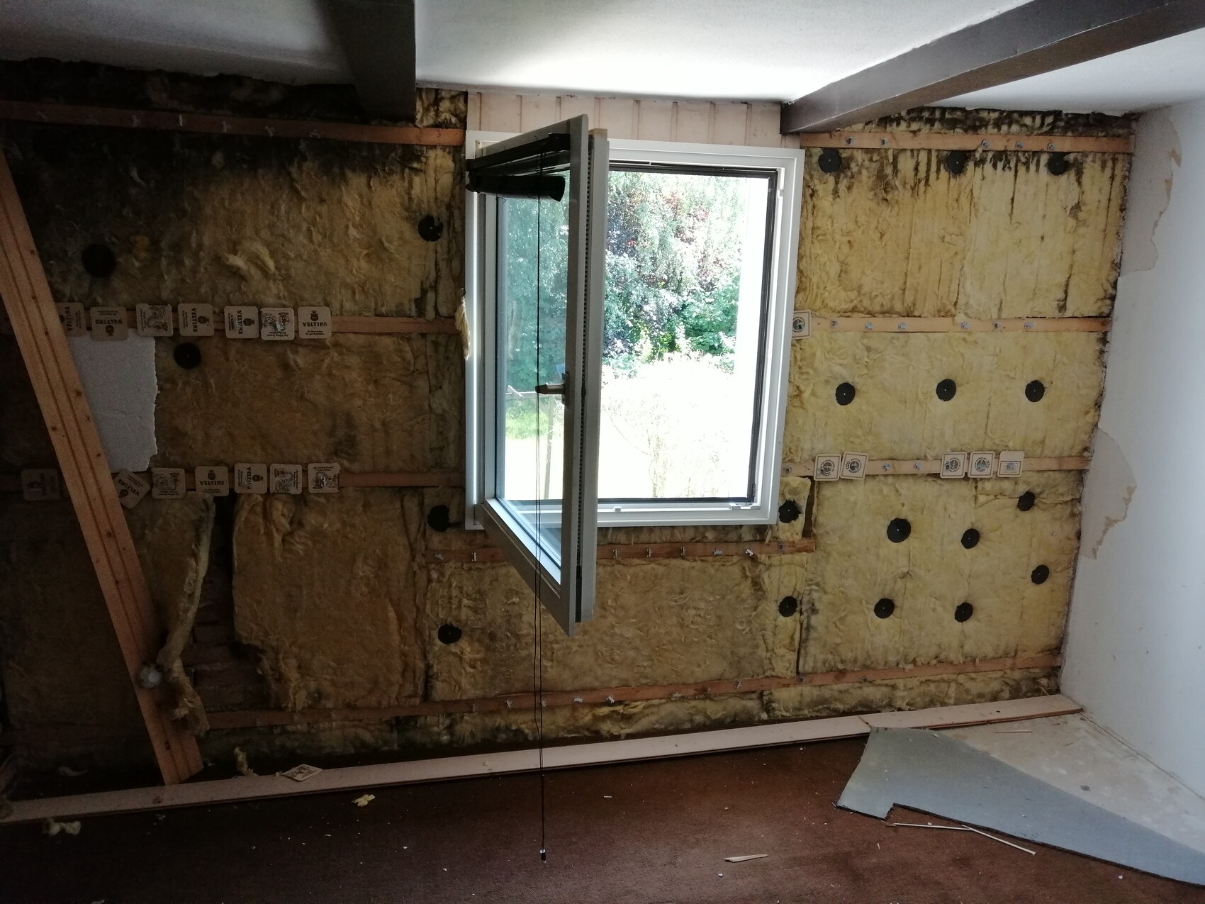

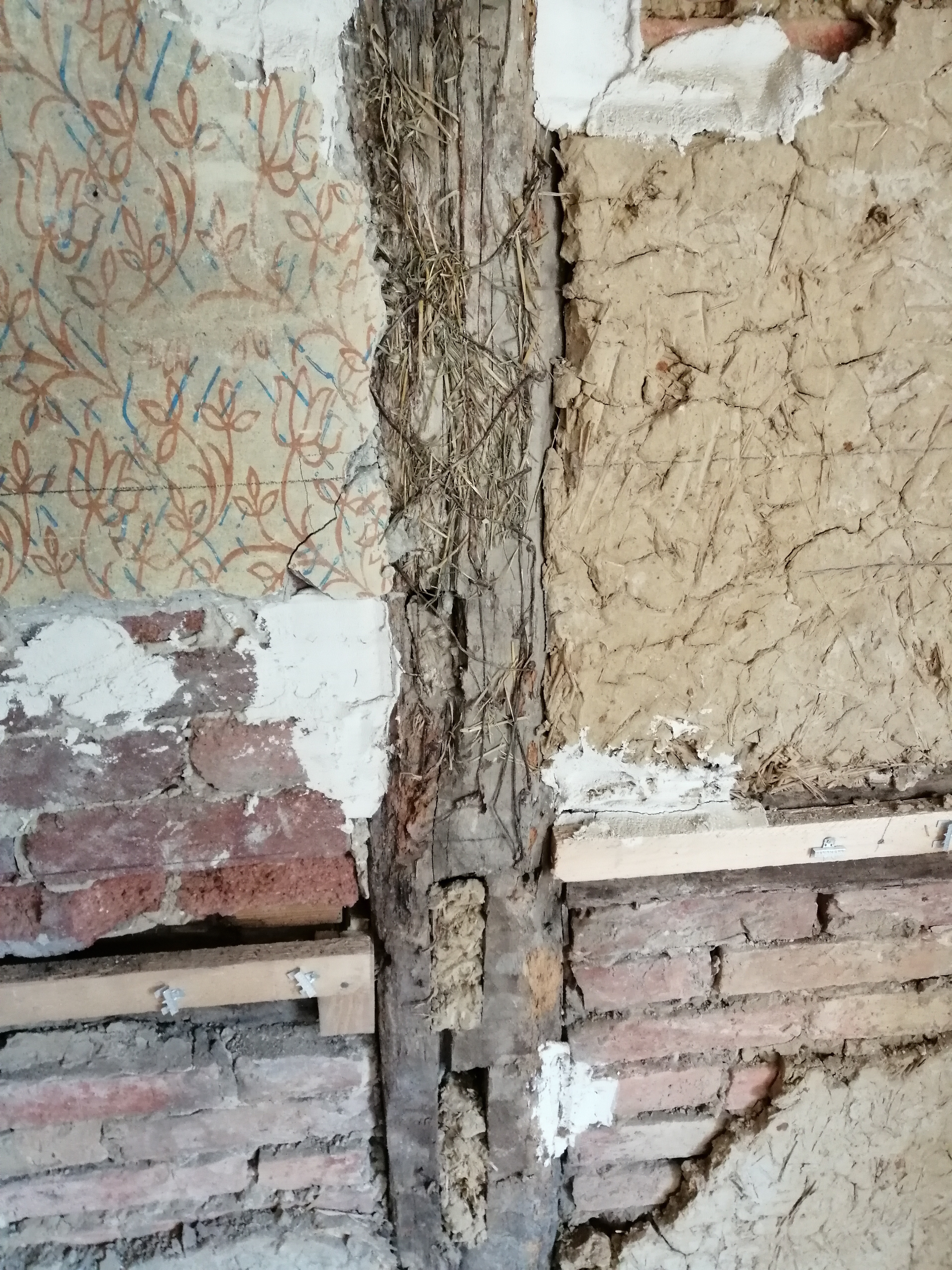

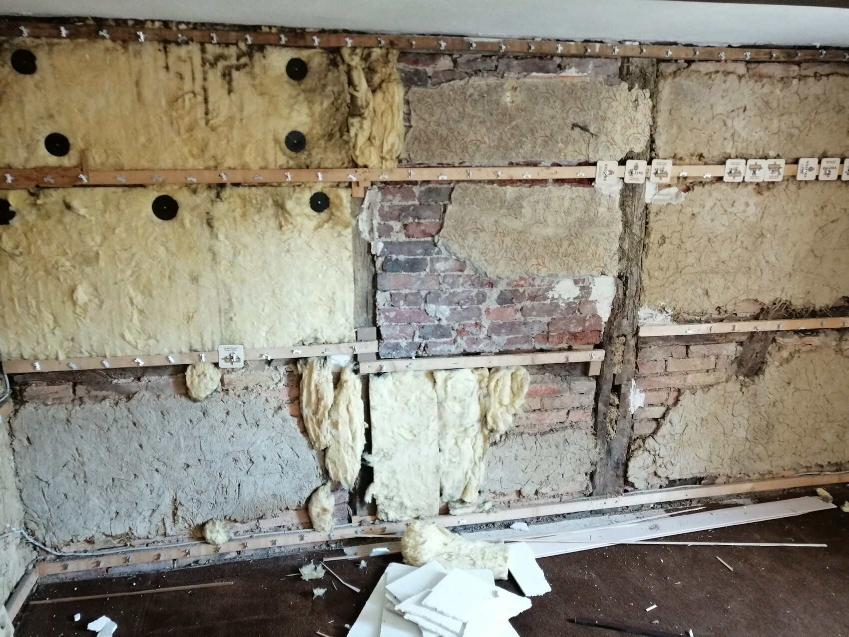

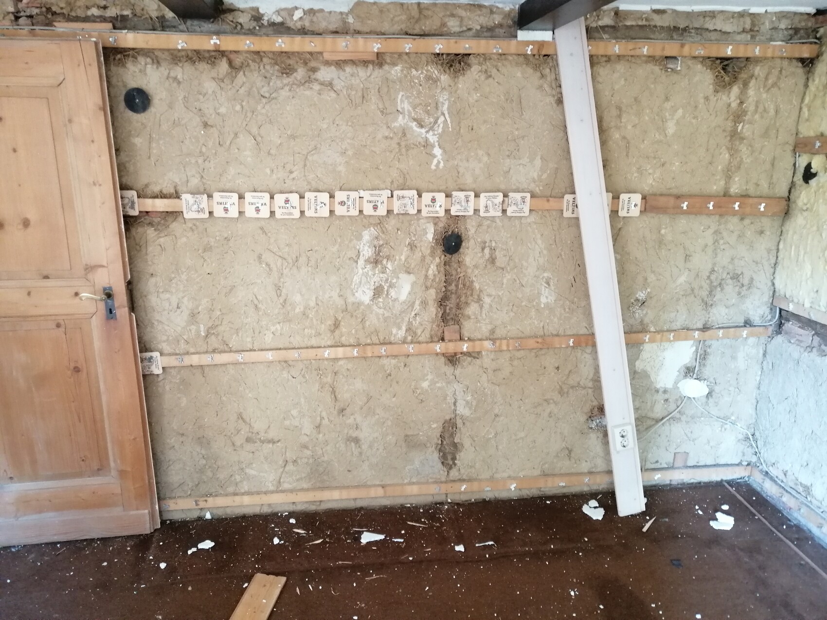

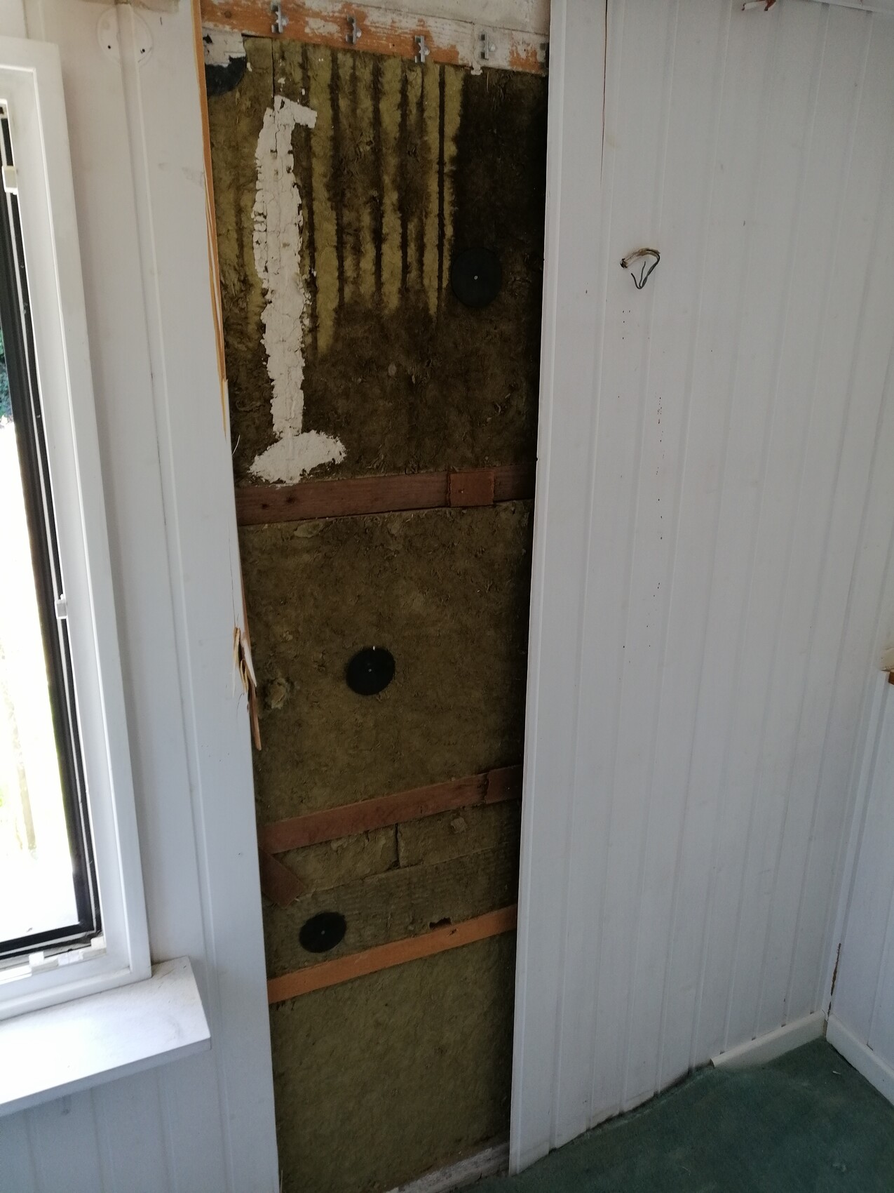

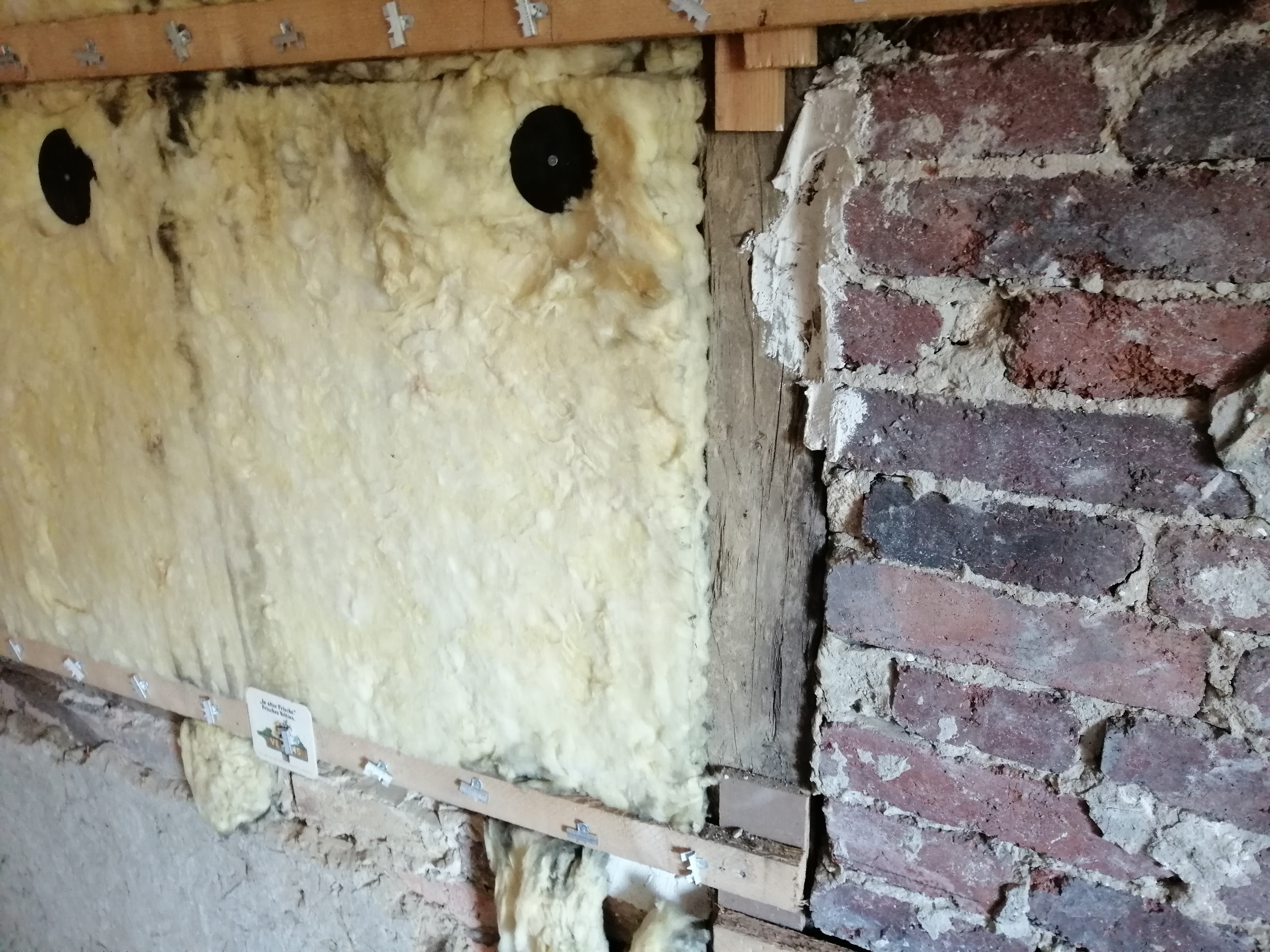

wir konnten ab heute endlich in unseren Fachwerkhaus von 1890 loslegen. Als erstes haben wir die Wände von den alten Holzlamellen befreit und haben folgendes damit freigelegt
Kellerraum im Umbau, offenes Fenster mit Blick nach draußen auf Bäume; Wände mit Dämmung.
Fenster offen; renovierungsbedürftiger Raum mit gelber Mineralwolle-Isolierung zwischen Holzbalken.
Innenwand im Umbau: freigelegte Ziegel, gelbe Dämmung, Holzlatten und Putzreste.
Alte, beschädigte Wand mit freiliegendem Strohgewerk und Putzresten.
Wand mit Sprühdämmung (gelb) im Hohlraum zwischen Holzrahmen; Backsteinwand rechts.
Unfertige Innenwand mit Lehmputz, horizontale Holzlatten; ein weißes Brett lehnt an der Wand.
Offene Innenwand mit Dämmung, Holzlatten, Putzresten und schwarzen runden Abdeckungen.
Jetzt stellt sich uns die Frage wie wir das am besten (kostengünstig) wieder neu verkleiden? Am liebsten wäre es uns, die Wände mit Gipskarton zu verkleiden, jedoch habe ich was davon gehört, dass man dies bei einem Fachwerkhaus nicht machen sollte (Schimmelgefahr).

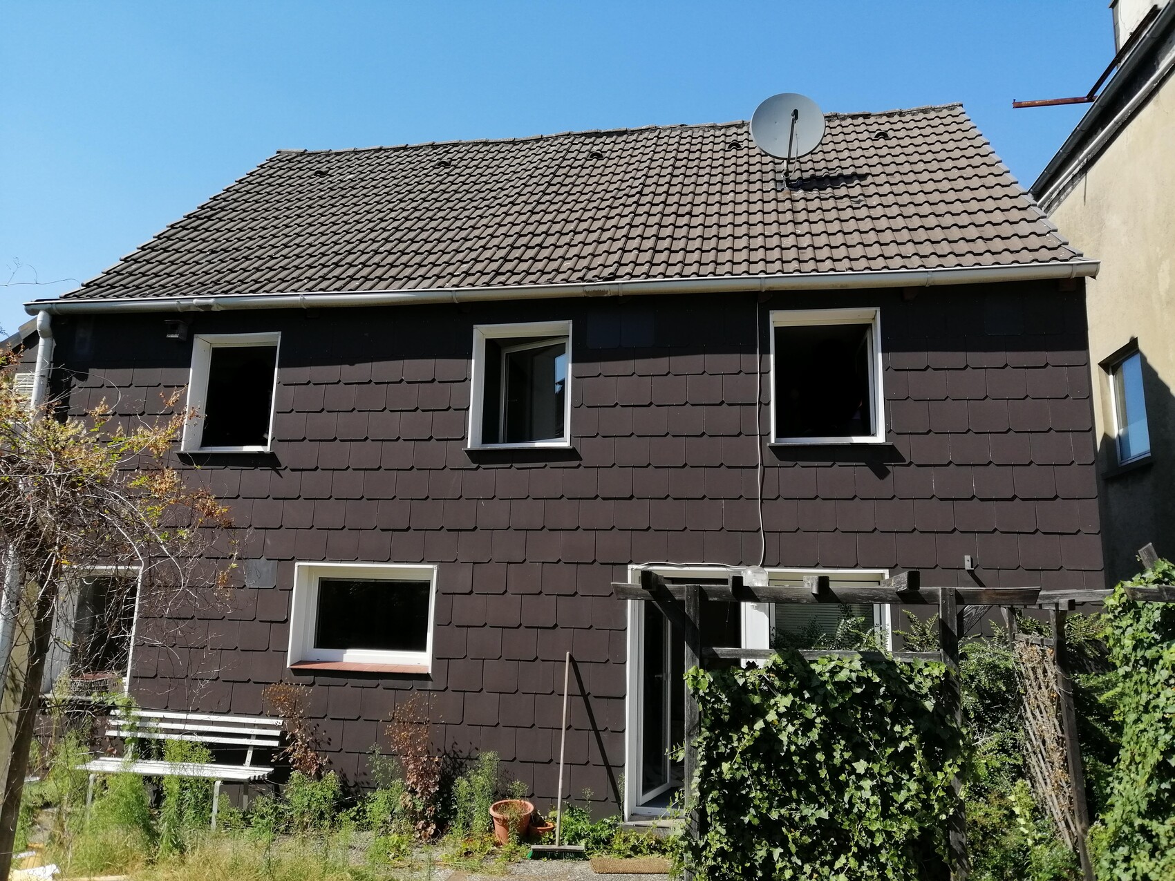

Von außen ist das Haus nicht frei, sondern mit Eternitplatten umhüllt, so dass das Fachwerk keinen direkten Regenwasser ausgesetzt ist.

Zum Thema kann ich leider nichts beitragen, aber ist das Dach wirklich so "gewellt" wie es auf dem Foto wirkt?

Soll die Fassade bleiben?
Wie ist der finanzielle Rahmen? Was soll alles gemacht werden?
Von verputzen, über Lehmputz, zu Gipskarton, Holzfaser Innendämmung zur Wandheizung ist noch alles drin.

Wenn ihr eh gerade die Wände offen habt würde ich erst mal prüfen lassen ob das Holz überall noch iO ist.
Ein Riesen Projekt sowohl finanziell als auch vom Zeitaufwand.
Richtig gemacht ist abreißen und Neubauen vermutlich günstiger. Finde es aber toll wenn solche Häuser erhalten werden.
halmi
29.07.19 12:39
puuuuhhhhh, ich bewundere ja immer Menschen die sich an sowas rantrauen. Dein Beitrag inkl. Fragestellung (+kostengünstig) lässt mich jetzt allerdings etwas fragend zurück. Hat sich das mal jmd. vom Fach angesehen?
Bevor hier losgelegt wird sollte dringend eine Substanzbewertung durchgeführt werden, sonst verbrennst du u. U. sehr sehr viel Geld.
