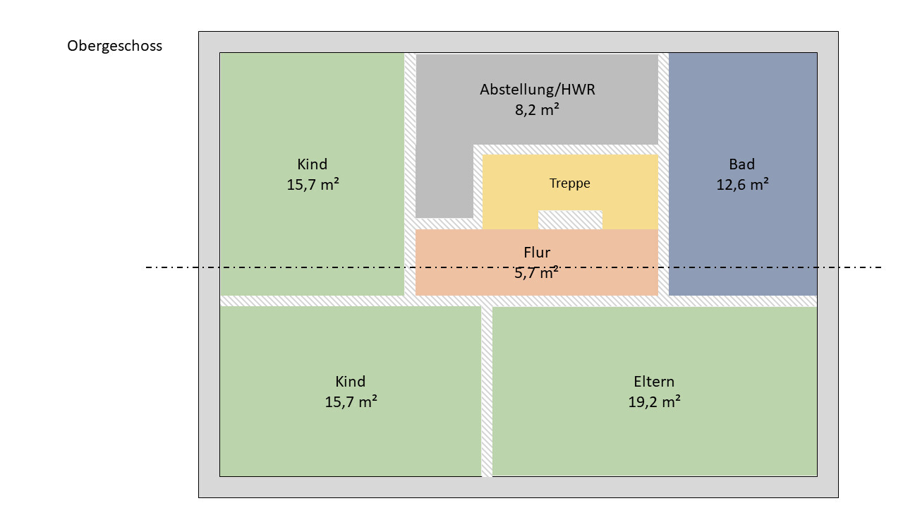

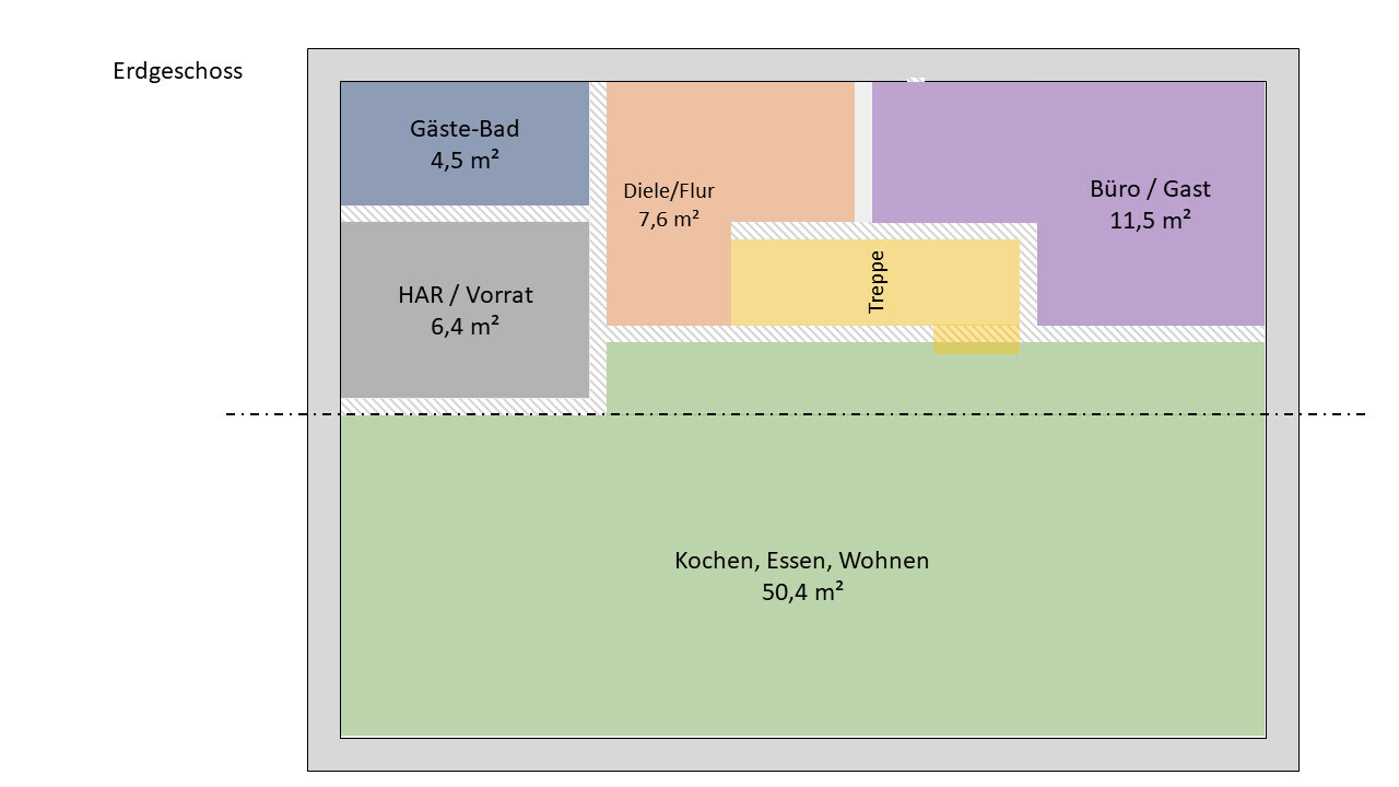

Um unsere Fragen etwas näher zu beschreiben hänge ich zwei Skizzen zu möglichen Grundrissen im EG und OG an. Die Diskussion zur optimalen Grundrissgestaltung möchte ich hiermit noch nicht starten, wobei ich mich auf Eure Anregungen dazu auch schon freue!
Erdgeschoss-Grundriss: Kochen/Essen/Wohnen 50,4 m², Büro/Gast 11,5 m².
Grundriss OG: Kinder 15,7 m²; Eltern 19,2 m²; Bad 12,6 m²; Flur 5,7 m²; Abstell 8,2 m²; Treppe.

Die Beantwortung Deiner Fragen ist recht einfach. Du kannst eigentlich jede gewünschte Raumanordnung bauen. Statische Kunststücke wie weit überspannte strecken oder versetzte tragende Wände kosten Material und Geld.
Versetzte tragende Wände passen nicht zu budgetschonendem Bauen.
Ganz abgesehen davon wirft Dein erster Entwurf ganz andere Fragen auf:
1. Welche zeitgemäße Technik soll in einen HAR dieser Größe passen?
2. Warum hat das Treppenhaus oben ein anderes Format als das unten?
3. Wie soll der große Wohnraum eingerichtet werden ohne dass eine große Verkehrsfläche in diesem Raum entsteht? (Oder wollt Ihr jederzeit Platz zum Tanzen haben ohne Möbel zu rücken?
4. Wie nutzt man so einen schmalen Abstellraum effektiv?
5. Welche Limitierung der Größe von Möbelstücken gibt es durch das enge Treppenhaus / den engen Flur für das erste OG?
6. Wo sind Türen? Wo kommt das Tageslicht her?
Die Tochter von Freunden hat ein Haus mit mittigem Treppenhaus gebaut. Durchaus gelungen. Die Überlegung die Treppe in den besonders dunklen Bereich des Hauses zu verlegen hat was. Dass die Kinder gleich große Räume bekommen sollen erkenne ich auch. Ebenso den Wunsch nach einem großen offenen Wohnbereich als besondere Priorität der Architektur. Macht genau diese Überlegungen einmal schriftlich klar und notiert warum Ihr das wo wollt - nicht unbedingt hier und öffentlich, wohl aber für einen Berater oder Architekten. Lauft durch Musterhäuser. Was ihr bauen werdet wird sicher anders aussehen - und das ist ja auch OK.

Welche Bauform für das Satteldach drängt sich auf? Ein Sparrendach scheint die günstigste Option zu sein
Nein, bei der Verwendung als Abstellraum drängt sich eher der Trockenbodenbinder als günstigste Option auf - gewissermaßen frei spannend, und auch gleich die oberste Geschossdecke bildend; das macht auch die Aufteilung des OG freier.

Müssen (mglw.) tragene Wände in EG und OG "übereinander" stehen, bzw. welchen Grad an Überdeckung oder räumlicher Nähe sollten wir vorerst beachten, sodass wir später keine (ggf. sehr teure) statische Sonderkonstruktion benötigen?
Tragende Wände stehen tatsächlich sehr empfehlenswert über- oder besser gesagt untereinander. Lest dazu (extern, mitsamt der Anführungszeichen zu suchen) "Das Obergeschoss hat Vorrang", "Planänderung: Aus der Beton- soll eine Holzdecke werden" und "Leichtbauwände in Massivhäusern?".
HausmitGarten schrieb:
Bestehen Abhängigkeiten zum (mittigen) Dachfirst - d.h. müssen tragende Wände in EG/OG möglichst ebenso mittig angeordnet werden?
Jein, es muß nicht alle Lastableitung militärisch stramm unter der Firstpfette stehen. In der dargestellten Aufteilung auch wenn das OG ein DG wäre sehe ich keine Schwierigkeiten.
