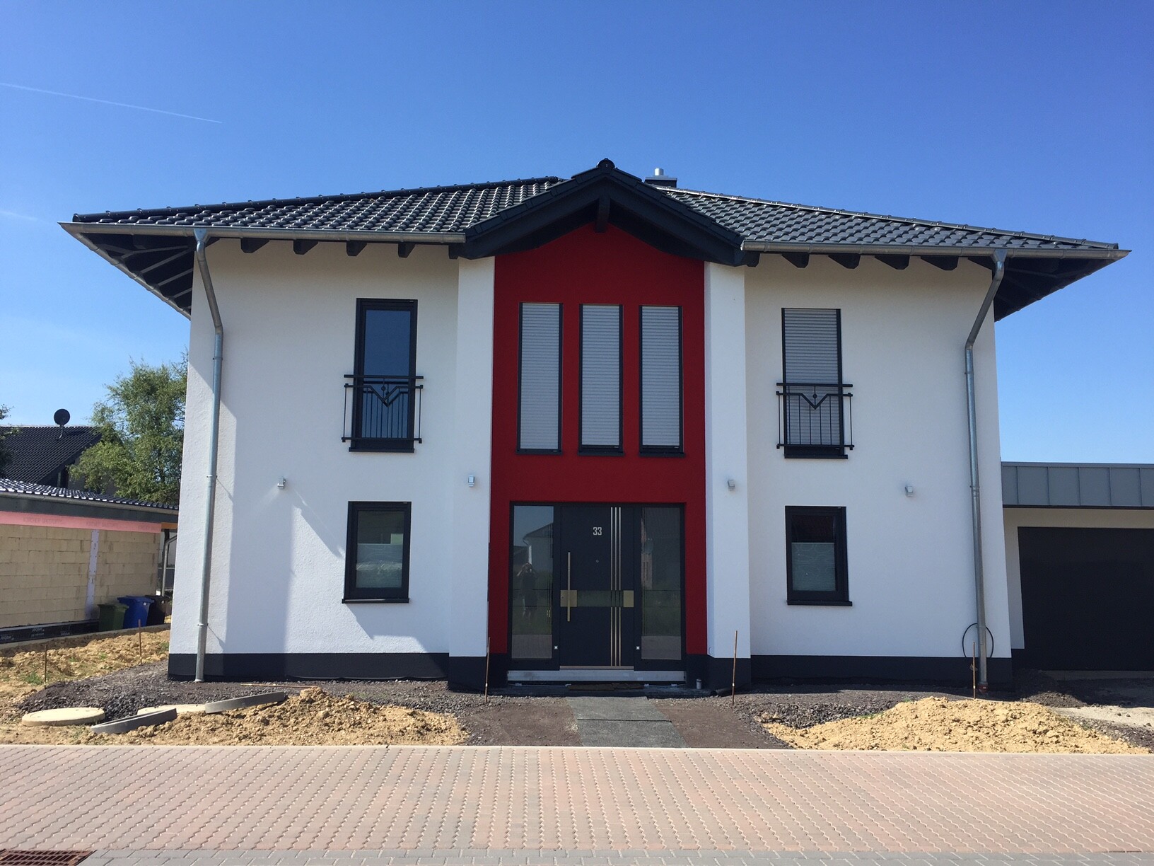

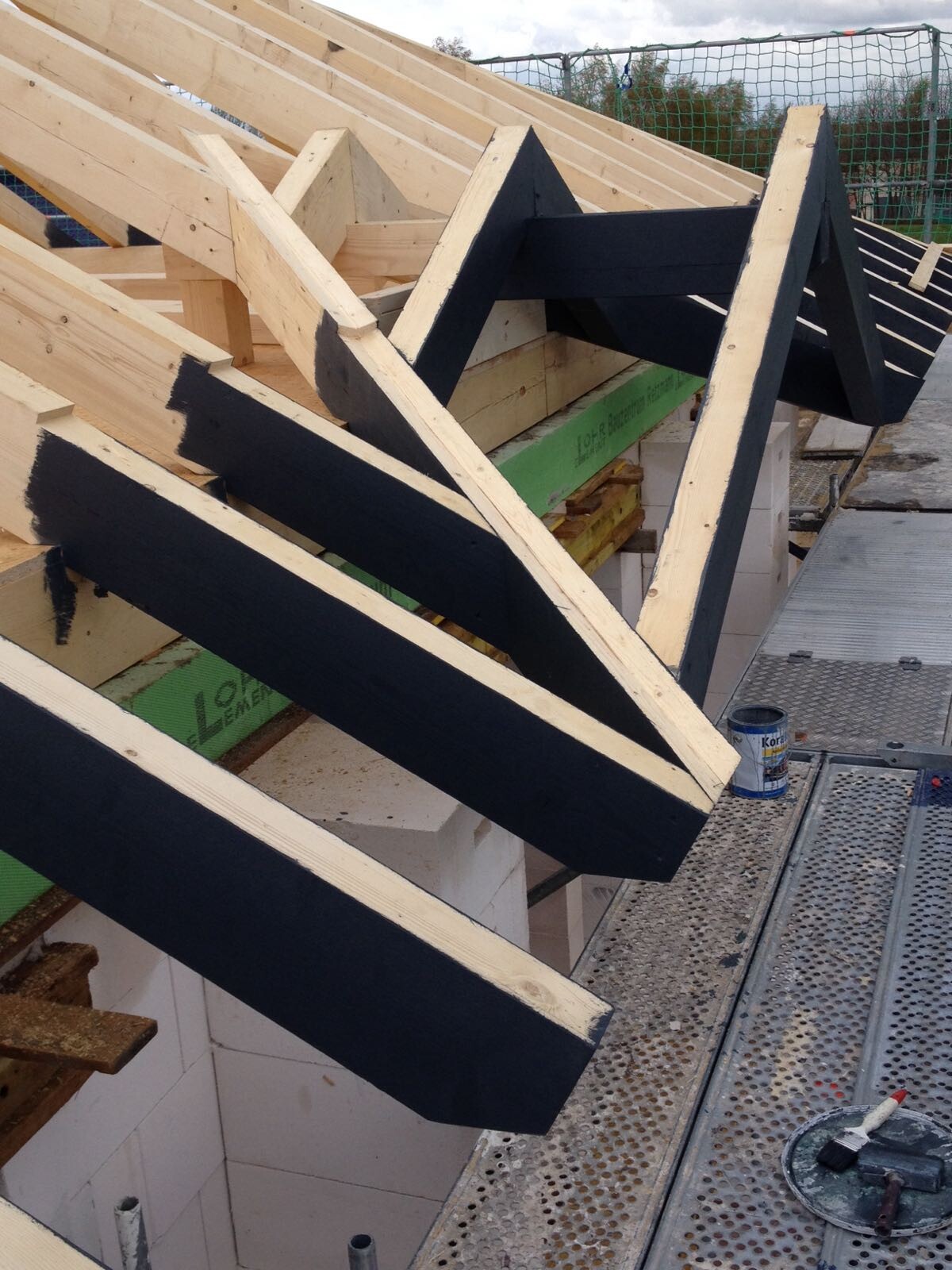

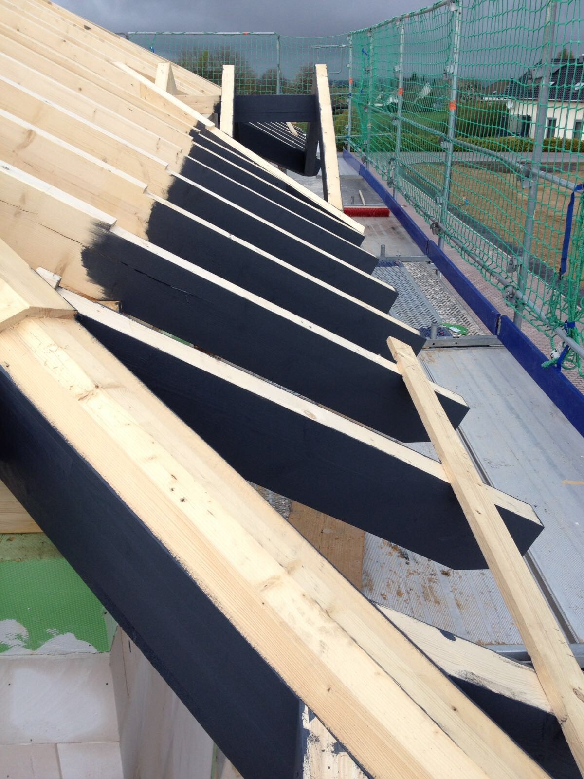

wir wollten damals auch unbedingt, dass die Sparren sichtbar bleiben, und haben uns das dann auch so vom Zimmermann anfertigen lassen. Habe hier zwei Bilder die dir vielleicht helfen können.
Der Teil, welcher schon beim Zimmermann vor Ort angestrichen wurde, ist später sichtbar.
Unser Dachüberstand beträgt einen Meter. Selbst aus einiger Entfernung sind die Sparren noch schön sichtbar.
Habe noch ein paar weitere Bilder vom Dachstuhl, falls du noch welche benötigen solltest.

So finde ich das mustergültig gelöst. Zu einem "richtigen" Dachüberstand gehört für mich auch, daß man dem Dach ein bißchen Konstruktion ansieht. Sonst sieht es irgendwie "aufgeklebt" aus.

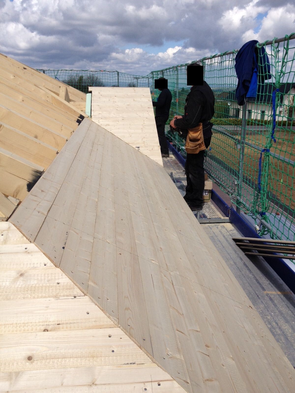

Ich habe hier noch drei weitere Bilder. Da ich zum damaligen Zeitpunkt nicht persönlich vor Ort war und nur die Bilder geschickt bekam, weiß ich nicht genau was die da gemacht haben. Allerdings sieht es für mich so aus, als hätten die Dachdecker die Bretter, wie du schon fragtest, einfach nur von oben darauf geschraubt. Aber sieh selbst.

RobsonMKK03.08.17 06:49
Genau, in brettdicke wird etwas vom Sparren abgenommen und dann werden die Bretter auf den sichtbaren Teil aufgenagelt.
Wurde bei uns auch so gemacht und ist eher das normale. Eine Verkleidung ist normalerweise ein aufpreispflichtiges Extra.
