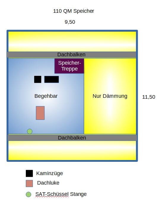

Siehe Skizze Draufsicht Speicher 110 qm Fläche, davon ca. 40 qm begehbar
2D Dachboden-Grundriss mit Speicher, Begehbar, Dachbalken, Dachluke und Treppe

4) OSB Platten (Dicke - keine Ahnung - habt ihr Empfehlungen)?
Für den begehbaren Teil würde ich zusätzlich OSB-3-Verlegeplatten 12mm 205 cm x 62,5 cm mit Nut und Feder ( QM-Preis ca. 4,28 EUR / m2 ) verlegen.
Preislich komme ich für das Material auf ca 200 EUR inkl. MwSt.
5) Wie müsste ich bzgl. der Dämmung in der Betondecke eingelassenen Kabel und an der Fußpfette verfahren?

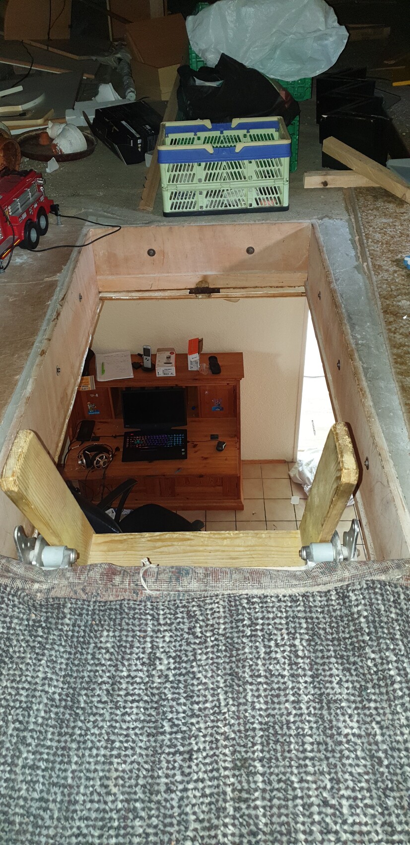

6) Wie müsste / könnte ich die Speichertreppe dämmen?
Offene Bodenluke führt in einen Kellerraum mit Schreibtisch, Computer, Monitor, Tastatur; Chaos oben.
Kauf eine gut gedämmte neue Treppe
