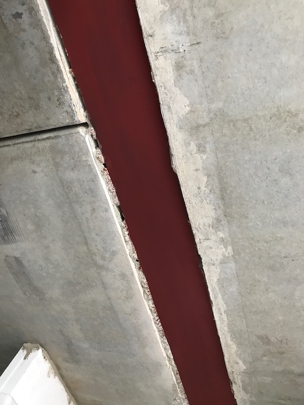

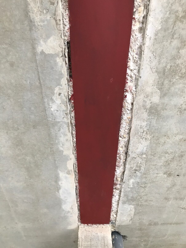

In unserem WZ haben wir zwischen der Betondecke 2 Stahlbalken.
Beim Spalt zwischen den einzelnen Betonplatten sieht mein Verputzer nicht als Problem und kann diese schließen.
Jedoch unter den Stahlbalken sieht er das Problem. Wenn er da etwas spachteln würde, hielt das nur kurzfristige Zeit.
Hat jemand hier im Forum diese Situation schon lösen müssen?
Was würde sich hier als einfachste Lösung anbieten?

NOUSEFORANAME
26.10.17 13:02
Roter Stahlträger eingebettet im Rohbau mit rauer Betonoberfläche
Betonboden mit rotem Dehnungsfugenstreifen
Mit ner Lattung wird das hier nicht funktionieren. Die Vertiefung ist ca. 1,5 - 2cm.
Das Problem dieses "Netzes", wahrscheinlich Verputz Gewebe, ist das befestigen von dem. Denn das kann man ja schlecht unter der Betondecke befestigen. Das trägt ja dann auf die Decke auf und dann ade schöne ebene Fläche...

Um es vielleicht genauer zu erklären.
Unserer Decke wird NICHT verputzt. Es soll auch nicht mit Rigips abgehangen werden, denn die Einbaustrahler sind bereits in der Betondecke verplant.
Da ist also leider nichts mit Gewebe auf der Betondecke aufbringen.
