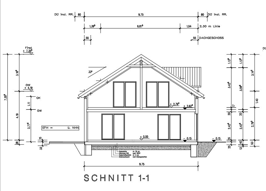

wir sind dabei unsere Hausplanung zu finalisieren und sind gerade beim Thema Dachüberstand angekommen. Es handelt sich um ein Holzhaus mit 1,5 Etagen. Kostenseitig wurde bislang mit 1m Dachüberstand (sieht man in der Zeichnung nicht, die ist nur für die anderen Maße) geplant.
