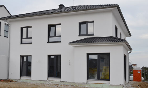

Hallo, wir planen gerade eine 2 Geschossige moderne Stadtvilla mit Zeltdach. Firsthöhe wird 9,06m sein.
Die Dachneigung beträgt 25 Grad und aktuell ist ein Dachübelstand von 50 cm eingeplant.
Ich bin mir nicht sicher, ob 50 cm Dachüberstand gut aussehen werden, die Architektin sagte allerdings es reicht vollkommen aus. Sie meint größere Überstande wirken leicht wie ein Haus im Winterskigebiet...
Was meint ihr ist optimal? Auf der Zeichnung kann man sich das irgendwie sehr schwer vorstellen finde ich und bei fertigen Häusern bin ich immer nicht sicher, welches nun 50 cm hat.
Danke schon mal für eure Meinungen!

Guten Abend,
in der Anlage findest Du eine Stadtvilla mit 50 cm Dachüberstand. Aus meiner Sicht hat Deine Architektin Recht
HTH
Grüße, Bauexperte

Weberhaus hat viele Muster-Fotos mit größeren Dachüberständen. Sieht auch nicht schlecht aus bei einer Stadtvilla. Natürlich sehen die 50cm in Bauexperte`s Bild auch gut aus.
Nofret26.03.16 15:15
Je mehr Dachüberstand umso besser ist die Fassade geschützt und umso länger schaut sie gut aus - vor allem an der Nord & Ostseite. Ich bin immer für eher mehr als weniger Dachüberstand. - Im Hochsommer ist so auch die Südfassade früher im Schatten und heizt weniger lange auf.
27.03.16 10:21
Ein zu grosser Dachüberstand kann das Haus erdrücken.
Und ich finde: das Haus auf dem Foto von Bauexperte spricht sehr an

Nofret, Sebastian - das kommt auf den Bauort an.
Ypg - siehe Weberhaus. 100 cm sind sicher nicht zu viel für ein Haus normaler Größe. Auch den bayrischen Stil mit Satteldach und großen Ueberstaenden finde ich so schlecht nicht.
In Bezug auf Wetterschutz sind 50 cm sicher ausreichend und nicht je mehr desto besser. Mal nach Veralgung Fassade Bilder Googeln und vergleichen.
