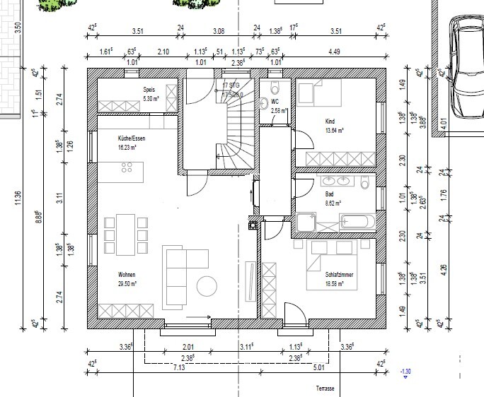

Robert84
@Arauki11 ich bevorzuge auch die direkte Sprache und ich bedanke mich für deine konstruktive Kritik.
Da mich der Flur auch irgendwie stört hab ich mal schnell Paint gestartet. Du meinst in dieser Richtung?
Gerne noch weitere Verbesserungsvorschläge bzgl. der Raumaufteilung.
Grundriss eines Einfamilienhauses: Küche, Wohnen, Bad, Schlafzimmer, Kindzimmer, Terrasse.

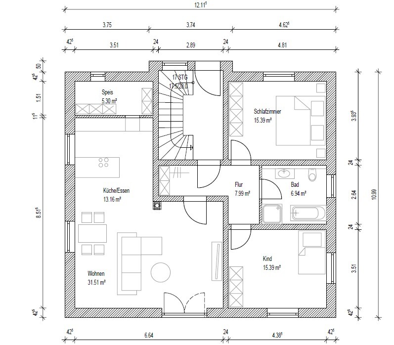

Robert84
Hier noch eine Variante ohne Gäste-WC. Vielleicht macht es Sinn das weg zu lassen um den Flur und das ganze Haus zu verkleinern.
Meinungen dazu gerne erwünscht.
Grundriss eines Hauses mit Wohnzimmer, Küche, Speis, Flur, Schlaf- und Kinderzimmer sowie Bad.
Da ist jetzt ziemliches Flickschustern.
Eine knapp 100 qm große Wohnung ohne Gäste-WC wäre für mich ein Nobrainer.
Wie soll denn jetzt die Terrasse oder der Balkon liegen?
Wohnen z. B. eher in den Rückzugsbereich vom großen Allraum, also da, wo jetzt Küche/Speisekammer ist.
