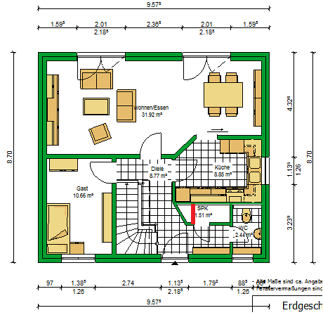

Wir fanden, dass die 45° Grad Ecke im EG das Ganze etwas auflockern und dann hätte man auch nicht so eine "scharfe" Kante mitten im Wohn-/Esszimmer und es wäre kein starres Rechteck? Das Argument mit dem Hochschrank hat aber auch seinen Reiz... muss ich nochmal mit meiner Frau diskutieren.

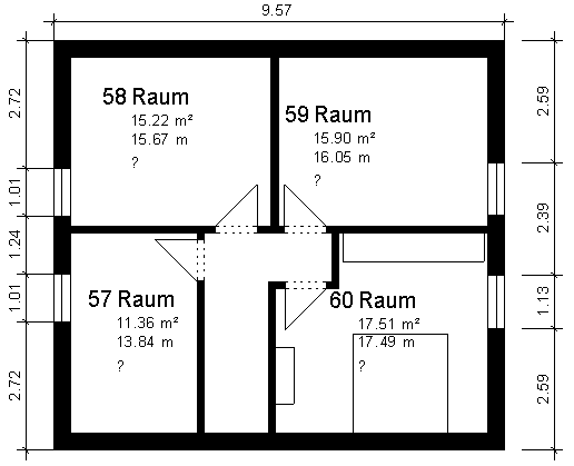

Wenn man den Flur im DG rechtwinklig macht, muss doch aber die ganze Wand etwas nach oben versetzt werden und dann verlieren doch erst Recht die Kinderzimmer gegenüber den Schlafzimmer an Grundfläche?

Im OG solltet ihr das mit dem Bett tunlichst ausprobieren, nicht dass ihr euch da den Kopf stoßt.
Schlafzimmer im OG unter einer Schräge gab es früher, gibbet jetzt und wird es trotz Stadtvillen-Wahn immer geben. Das passt schon bei der angegebenen 2-Meter-Linie :) ich schreib das auch nur, weil ich das von Dir schon öfter gelesen habe, obwohl im OG eine gängige 2-Meter-Linie vorhanden war.

Edit: Speis weg, gewonnenen Platz als Garderobe ohne Wände nutzen.
Schrägwand in Küche weg, wie @BeHaElJa schon sagt: da geht Nutzfläche durch die Schrägwand weg.
Oben würde ich die Schrägwände lassen... das sind ja schon so viel, dass es fast wieder eine gradlinige Einheit im Flur bildet ;)

Mir ist sehr wichtig (haben wir derzeit nämlich in Kombi), dass Speisekammer und Hauswirtschaftsraum/Technikraum getrennt sind...
Trockner produziert so viel Wärme, dass Lebensmittel das nicht immer mögen... (Heizungsanlage ist derzeit im Gäste-WC - auch dort ist es immer sehr warm... die möchte ich später auch nicht mit dem "Abstellraum" in einem Bereich haben.

Speisekammer würde ich persönlich nicht wegmachen. Selbst wenn man einen Großteil vermutlich dann im Keller hat (Getränkekisten, Kartoffeln usw usf) wäre für uns persönlich ne Speisekammer immer eingeplant, wenns der Grundriss irgendwie hergibt

Vielen Dank für die Antworten schon mal.
Meine Frau ist noch nicht so richtig von der Entfernung der Speisekammer überzeugt und hat als Gegenentwurf folgendes Vorgeschlagen (siehe Anhang).
Meiner Meinung nach ist die Speisekammer dann mittlerweile so klein, dass es in keinem guten Verhältnis mehr steht und so richtig viel Platz hat man damit auch nicht gewonnen.
