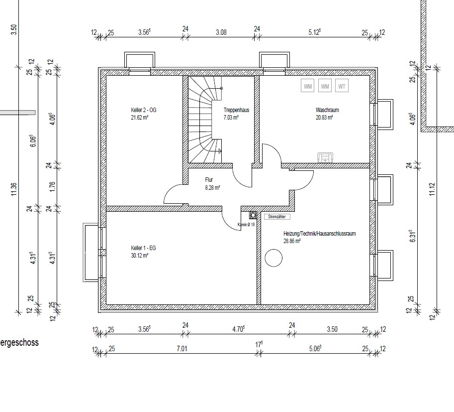

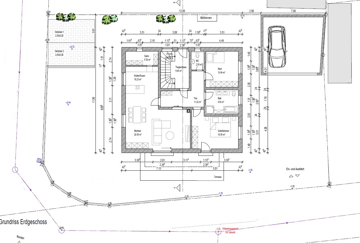

Guten Tag,
hier mal der aktuelle Entwurf des Zweifamilienhauses auf dem Grundstück angepasst. Damit man es sich besser vorstellen kann.
Wir haben den Eingang auf die Nordseite verlegt, was meiner Meinung nach jetzt besser passt. Ein Gäste-WC hat Einzug gehalten und das 2. Kinderzimmer ist weggefallen, damit die anderen Räume großzügiger gestaltet werden können.
Ich bin mit dem Flur noch nicht 100% zufrieden. Vielleicht könnt ihr mir ja sagen, wie man das eventuell besser gestalten kann.
Meinungen, Kritik, Verbesserungsvorschläge gerne erwünscht.
Gruß
Grundriss eines Hauses: Keller 1 EG, Keller 2-OG, Flur, Treppenhaus, Waschraum, Heiz-/Technikraum.
Grundriss Erdgeschoss eines Hauses mit Wohnzimmer, Küche, Bad und Terrasse
Enrico02
Es tut mir leid es so hart zu sagen, aber man kommt hier so nicht weiter.
Du möchtest Hilfe, lieferst aber nach der Zeit trotz mehrfacher Nachfrage immer noch nicht einen ausgefüllten Fragebogen.
Und im neuen Grundriss sind viele der im ersten Grundriss angesprochenen Fehler immer noch verhandeln. Am langen dunklen Flur, dem großen Schlafzimmer ohne brauchbare Stellfläche für einen Schrank etc. hat sich nichts geändert.
