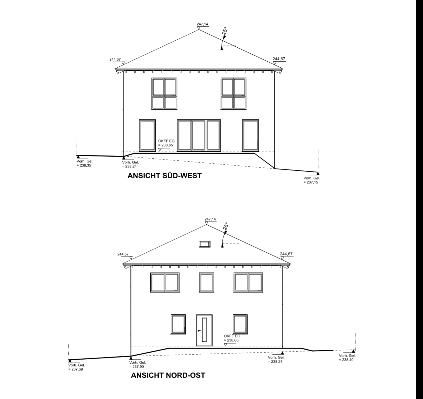

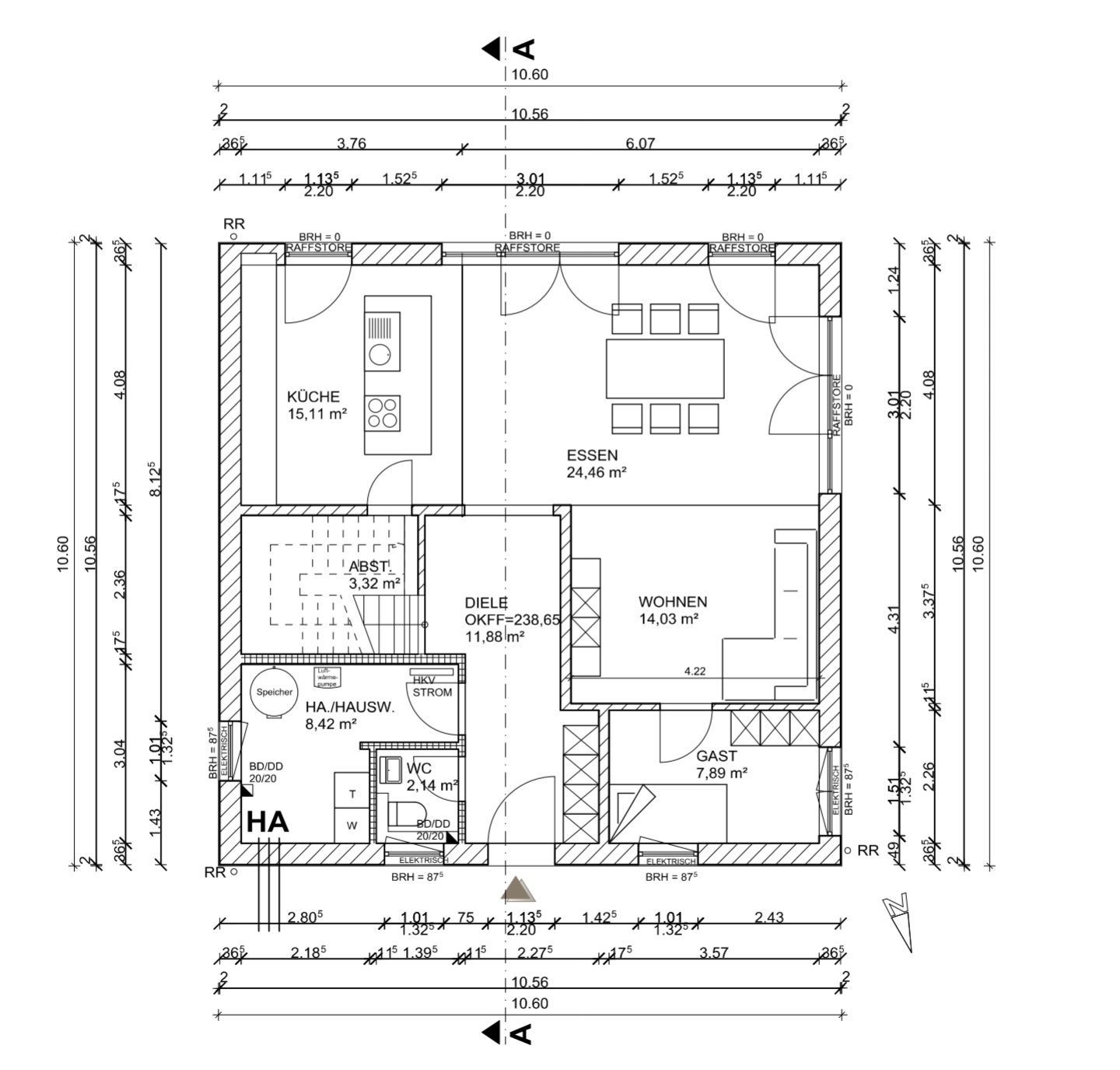

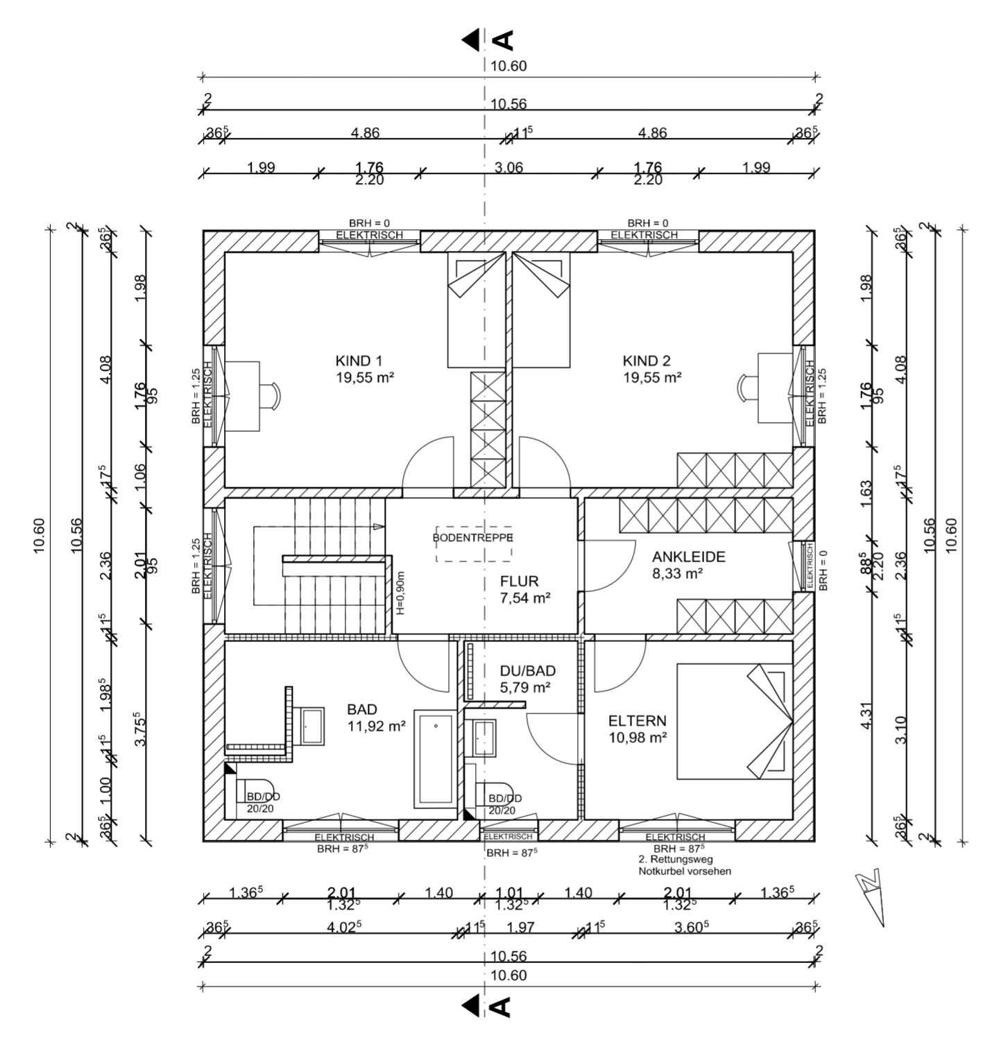

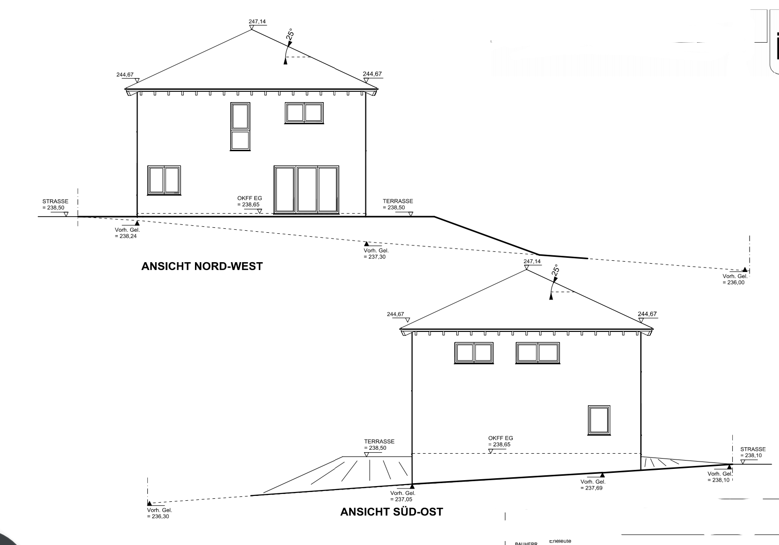

Die neuen Zeichnungen sind da. Habt ihr Tipps/Feedback?
Ankleide/Schlafzimmer:
Würdet ihr den Gang in der Ankleide schmaler machen um etwas mehr Platz links und rechts neben dem Elternbett zu bekommen?
Ich würde die Tür zwischen Ankleide und Schlafzimmer rausnehmen oder braucht man die?
Was sagt ihr zu den Fenstern? Brüstungshöhen ok und Maße nicht zu groß? 2m breite im Schlafzimmer und familienbad nicht zu krass, da die Räume eher klein sind?
Was sagt ihr zur Sanitäranordnung im Familienbad? Doppelwaschbecken wurde nicht umgesetzt. Scheint wohl nicht zu passen. Hat jemand eine Idee? Würdet ihr die Objekte anders anordnen?
Und in der Nordansicht hat man nicht exakt Symmetrie.
Würdet ihr die Gäste-WC Sanitär Anordnung ändern, weil man dann das Fenster evtl. nach links verschieben könnte oder würdet ihr das Büro Fenster stattdessen verschieben?
Es gibt ja auch WC Anordnungen bei denen man auf die Kloschüssel zuläuft und seitlich ist dann das Waschbecken.
Braucht das Büro eigentlich ein Westfenster?
@11ant @kaho674 und alle anderen mit immer ehrlichen Meinungen: ihr seid hier weiter erwünscht
@Curly Guckst Du bitte speziell auf die Fenster damit es hell genug ist?
Auch wenn mir nicht alle Außenansicht gefallen, ansonsten sehr schön!
Ich hoffe mal, dass die Sitzecke nicht zu dunkel wird. Schwierig zu sagen. Also wenn ich in dem Bereich alle Rollos unten hätte und quasi deine Situation "simulieren" würde, fände ich es zu dunkel. Das seitliche Licht reicht dann doch nicht aus, um speziell den Sitzbereich genügend auszuleuchten. Du hast ja an drei Seiten an der Stelle kein Fenster. Bei uns ist es eine Seite, und ich finde es grad so ausreichend vom Licht.
Ansonsten würde ich die beiden 3m Türen als Hebeschiebetüren realisieren, glaub mir, du würdest dich sonst ärgern wenn ständig eine Tür offene im Zimmer rumsteht. Das schränkt ziemlich ein.

Wir haben bzgl Absichten nur auf Frontseite und Gartenseite wert gelegt. Ost und West ist alles erlaubt.
Bzgl. der Sitzecke oder 3m Fenstertüren.
Er hat es am Sofa falsch eingezeichnet.
Er soll dieses 3m Element noch nach planunten verschieben, so dass 80cm von dem 3m Fenster in der Sitzecke ist. Dann würden wir nur 80cm festglas mit dem Sofa zustellen und es scheint dann somit bisschen Sonne in die TV Ecke. In der vorletzten Version war es richtig eingezeichnet.
Im Notfall könnte man auch die Bürotür geöffnet lassen, dann kommt vom Norden noch indirektes Licht. Oder was sagt ihr?
Ich würde die Tür ins Büro auch so weit wie möglich nach planlinks schieben oder sollte ich die Stellfläche hinter der Tür für Regale nutzen?
Ich kann es nicht erklären, aber wir mögen irgendwie optisch nicht so gerne Schiebetüren und was auch nicht unwesentlich ist: die sind bestimmt auch noch teurer als das 3m Fensterelement.
Ich finde sie sogar schöner als andere Türen, aber das ist Geschmackssache. Wir haben es eben aus praktischen Gründen gemacht. Wenn ich mir vorstelle, dass dann immer eine Tür im Weg steht, fände ich das blöd. Bei der Schiebetür hast du halt null Einschränkungen und die Schwelle ist auch viel tiefer als bei den normalen Türen.
Und ja, sind natürlich deutlich teurer, aber mit das Sinnvollste, was ich bei einem Hausbau sehe.
