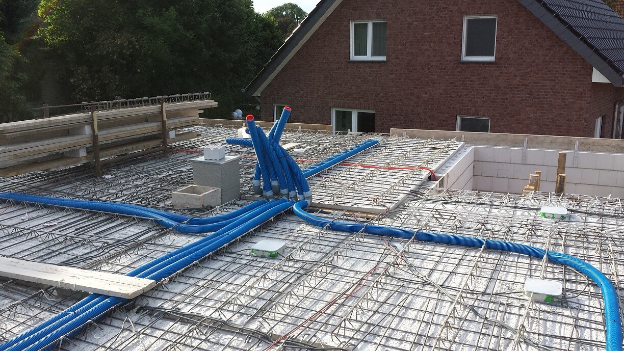

Vielen Dank für die vielen Antworten. Wir machen uns gerade Gedanken und sind haben uns fast dafür entschieden, doch eine Kontrollierte-Wohnraumlüftung einzubauen, aber in den Fußbodenaufbau. Dann wird der eben auf 18cm erhöht, um die Rohre zu verlegen, die 3cm müssen dann eben sein

Wir haben im OG eine extra Reihe Stein, um auch mit Kontrollierte-Wohnraumlüftung im Fußboden die Raumhöhe von nachher 2,50 m einzuhalten. Selbst das finde ich schon knapp, aber irgendwo muss man es auch mal gut sein lassen.

Tja, mit einer vorgeschriebenen Traufhöhe von 4m laut Bebauungsplan ist das nicht zu schaffen . Aber wir mögen Dachschrägen

Wo ist denn das Problem, die Auslässe in den Decken einzubetonieren wie auf dem Foto oben?
Wir haben auch eine vorgeschriebene Traufhöhe von 4m bei einer Deckenhöhe von 2,64m!
Gibt es genormte Positionen für einzelne Räume, wo die Auslässe zu liegen haben?
Ich brauche den Luftauslass ja in Schlafzimmer nicht direkt über dem Kopf und in der Küche könnte man doch bestimmt die Abzugshaube da anklemmen...
Gerade bei unserer offen geplanten Küche wäre das ja super wegen dem Geruch!
