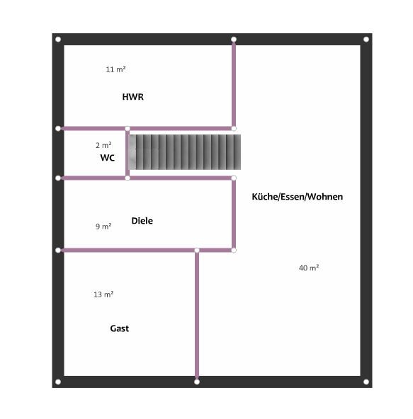

Vom Hauswirtschaftsraum her würde ich nicht kleiner gehen. Wir haben knapp 13 qm und es ist so gut wie alles voll Die Versorger (Strom, Wasser) nehmen doch mehr Platz ein, als gedacht. Auch unser Warmwasserspeicher und der Puffer sind nicht gerade klein. Dazu noch die Kontrollierte-Wohnraumlüftung (ok, die hängt hoch, aber darunter passen gerade Waschmaschine und Trockner). Also viel Platz für weiteren Krusch haben wir wirklich nicht.
In Eurer Diele habt Ihr aber auch nicht viel mehr Platz an der Wand als in unserer Diele. Die ist nur größer, weil der Flur noch um die Ecke zum WC und zum Hauswirtschaftsraum geht. Vielleicht kommt Ihr dann besser mit einer anderen Treppe hin, die vielleicht 2x 1/4 gewendelt ist oder 1/2 gewendelt. Die nimmt weniger Raum ein.
Wie breit ist denn das Wohnzimmer? Es sieht wirklich sehr schmal aus. Mindestens 3,5 m, eher 4 m sollten es schon sein. Sonst wirkt es sehr schlauchig.
Bekannte von uns haben einen ähnlichen Grundriss wie wir und auch Wohnen, Essen und Küche auf die gesamte Länge gebracht. Der Grundriss von meinen Bekannten sieht so ähnlich wie dieser aus (nur schnell zu Papier gebracht):
OK, bei denen geht die Treppe vom Wohnbereich nach oben. Das muss man mögen. Außerdem verändert sich dadurch natürlich der ganze obere Grundriss.
Unten gäbe es etwas mehr Platz, weil die Diele relativ gut zu nutzen wäre, der Hauswirtschaftsraum nahe der Küche liegt und nicht noch ein extra Flur (Verkehrsweg) da wäre. Die Maße habe ich ähnlich wie bei Dir mit 10x9 angegeben.
Grundriss: HWR 11m², WC 2m², Diele 9m², Gast 13m², Küche/Essen/Wohnen 40m², Treppe

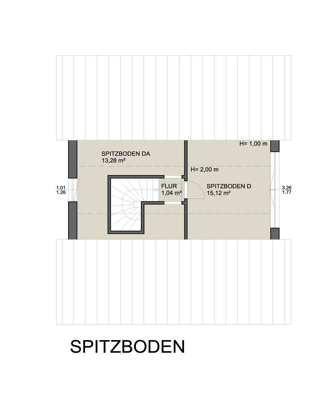

Das Problem ist nicht der schlichte Grundriss; dieser ist in jedem Fall möglich. Euer Architekt hat - aus meiner Sicht - das Beste aus Euren Vorgaben gemacht. Imho ist weiterhin das 4. Zimmer im EG der Knackpunkt, deshalb auch der Erker - er lockert die Wohnsituation etwas auf. Darum herum baut sich der gesamte Grundriss auf und führt zu den Bemerkungen der User.
Du sprichst berechtigter Weise die Kosten des Hausbau an. Hat Dein Architekt Dir eine Kostenschätzung zum Entwurf an die Hand gegeben? Was spricht dagegen, ihn um eine weitere Planung aufzufordern, bei welcher die reguläre Standardtreppe versetzt und bereits in den Spitzboden (Spitzboden) weitergeführt wird? Du hast bisher eine runde Treppe im Haus zur späteren Erschließung des Spitzboden´s geplant. Das bringt nicht nur erneut jede Menge Dreck ins Haus, sondern kostet Geld und nimmt Dir noch mehr Grundfläche und verschenkt bei einer Dachneigung von 45° und vorgebautem Erker zusätzlich viel Platz. Abgesehen davon ist der Transport von Möbeln jedweder Größe keine Freude auf dieser Spindeltreppe. Wenn sich beide Kostenschätzungen dann gegenüber stehen, dürfte es imho keinen großen Preisunterschied geben, aber Du hast eine entspanntere Situation im Erdgeschoss ... selbst wenn der bisher geplante Erker entfällt.
Zur Verdeutlichung habe ich den Spitzboden einer kürzlich erstellten Planung angehängt. Beim zugehörigen Entwurf handelt es sich um ein Einfamilienhaus 9.00 x 10.00, Drempel 1.20 m, Satteldach 42°; also durchaus vergleichbar. Im EG haben wir eine offene Küche 10 qm, ein Wohnzimmer mit 34 qm, einen knapp 12 qm großen Hauswirtschaftsraum mit zusätzlicher Schleuse zur Garage sowie die klassische Garderobe mit dahinter liegendem DU-WC geplant. Im DG 3 Schlafzimmer plus Ankleide und Badezimmer 12 qm mit der Möglichkeit - durch ein bißchen Wände schieben - aus der Ankleide ein Büro/Gastzimmer zu generieren. Den Spitzboden siehst Du selbst. Auf einer Seite ist ein schönes Galeriefenster als Dreiecksfenster geplant; natürlich nicht ganz preiswert. Es läßt sich aber leicht durch ein ausreichend großes BRF ersetzen; wie im gegenüberliegenden Raum, welcher als reine Abstellfläche konzipiert ist. Insgesamt ist es unserem Architekten imho gelungen, auf vergleichsweise kleiner Fläche eine ansprechende Planung für eine größere Familie zu entwerfen und trotzdem nicht langweilig zu bleiben. Ich bin zuversichtlich, das schafft Dein Architekt auch ... für Dich bezahlbar
Grüße, Bauexperte
Dachgeschoss-Grundriss: Spitzboden DA 13,28 m², Spitzboden D 15,12 m², Flur, Treppe.
