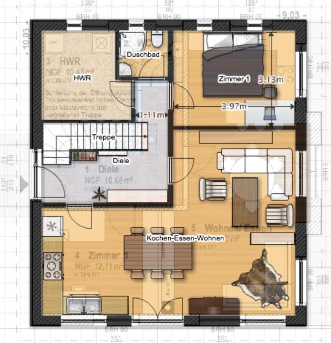

Danke Uns gefällt im Moment die Variante Westküche auch besser, also danke noch mal für den Tipp. Allerdings funktioniert sie mit einer mittigen Treppe glaube ich nicht, weil dann der gesonderte Zugang zu Zimmer 1 im Osten schwierig wird...aber da zerbrechen wir uns gerade noch den Kopf!
Natürlich ergibt sich mit einer 2/4 gewendelten Treppe im EG ein anderer Grundriss.
Mal ganz naiv gedacht:
Kann man nicht (auf dem Grundriss auf der dritten Seite zu sehen) im OG das Schlafzimmer etwas verkleinere, dass nur dort eine 2/4Treppe ins DG führt. Also auf dem Plan unter dem Austritt Treppe den Treppenantritt beginnt und ins DG führen lässt?
Ich habe jetzt leider nicht die Muße, es nachzuzeichnen, um es nachzuvollziehen...
bau-bau
1.) Bei der neuen Variante wäre es eine Idee, dass ihr die Küchentür weglasst und dafür eine U-Küche macht.
So habt ihr mehr Staufläche in der Küche.
Dann könnt ihr im Flur einen großen Kleiderschrank o.ä. hinstellen, damit die Jacken, Schuhe, etc, darin Platz haben.
Ich persönlich finde es immer ungeschickt, wenn man in ein Haus kommt und auf einen wild-bunten Jacken- und Schuhberg schaut: Der Flur ist der erste Eindruck des Hauses.
2.) Hauswirtschaftsraum-Türwand weiter nach rechts schieben, damit der Hauswirtschaftsraum etwas mehr Fläche hat. Also Hauswirtschaftsraum-Tür an Bad-Tür direkt dran.
3.) Duschbad würde ich auch quadratisch machen, denn zum einen ist das Mauern dann (etwas) günstiger, zum anderen ist es sonst sehr eng dort. Nehmt lieber das Bad des alten Grundrisses.
Dusche muss aber an die rechte Wand, sonst ist die Dusche vor dem Fenster: Das wäre unsinnig und zudem sehr putzintensiv.
4.) Abstellraum unter der Treppe.
5.) Zimmer 1: soll ja erst Kinderzimmer und später wahrscheinlich Schlafzimmer sein.
Ein Kleiderschrank wird später gut reinpassen, auch 3m breit, aber ein Elternbett nur so, dass immer ein Elternteil über den anderen rüberklettern muss, da Zimmer 1 nur ca. 3x4m ist. Es sei denn, Euch reicht zusammen ein Kleiderschrank, der 2 Meter breit ist.
6.) Was soll dahin, wo nun das Bärenfell ist? Wenn ihr "so wenig" Platz im Haus habt, dann schaut darauf, dass ihr die verfügbare Fläche auch bestmöglich nutzt.

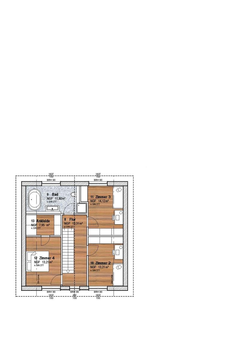

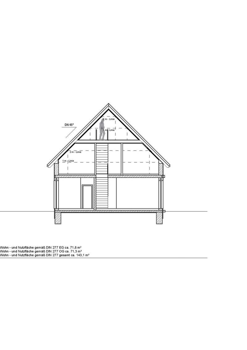

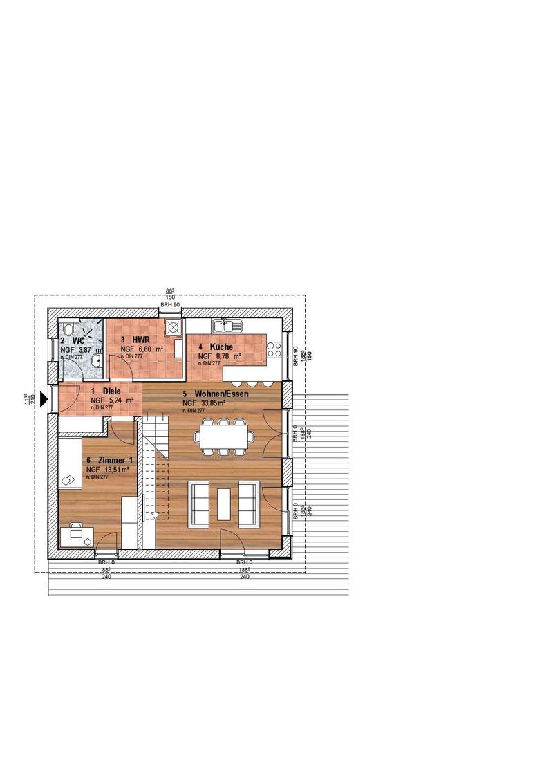

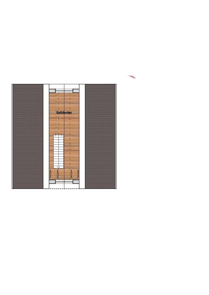

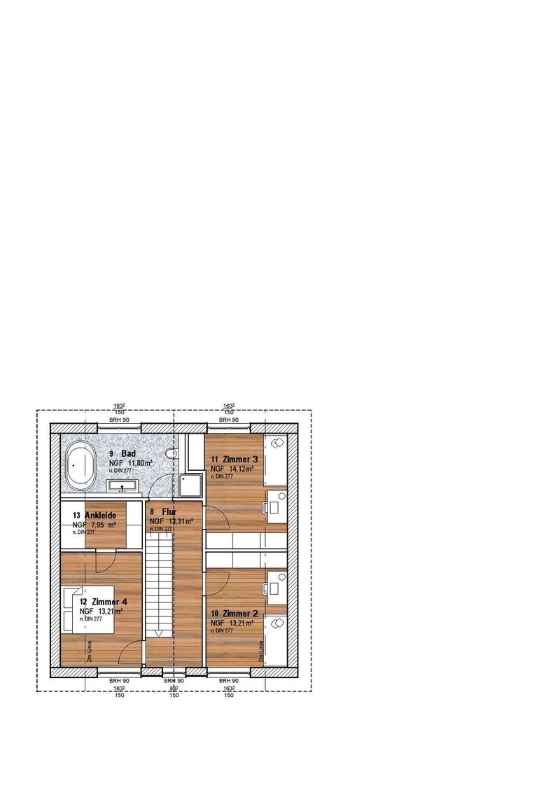

Es gibt aber auch schon wieder Neuigkeiten, denn zwischenzeitlich hat uns das Architektenbüro einen neuen Entwurf geschickt, nachdem wir zunächst nur die Vorgaben "Raumprogramm+bessere SpiBoTreppe+weniger schlauchiger Wohnbereich" vorgegeben hatten, um mal zu schauen, was dann ohne kreativitätseinschränkende genauere Vorgaben herauskommt.
Mein erster Eindruck ergibt gemischte Gefühle, aber dazu später mehr. Ich bin jedenfalls gespannt, was ihr zu dem Ergebnis sagt:
Grundriss eines Hauses: Diele, Zimmer 1, WC, HWR, Küche und offener Wohn-/Essbereich.
Obergeschoss-Grundriss mit Bad, Ankleide, Flur und Zimmer 2–4.
Grundriss des Spitzbodens mit zentraler Treppe, Holzboden und Dachschrägen links/rechts.
Schnitt durch ein zweigeschossiges Satteldachhaus mit zentraler Treppe und Innenwänden.

Ihr baut ohne Keller, richtig? Dann ist der Hauswirtschaftsraum viel zu klein bemessen.
Die Diele ist richtig klein. Unsere Diele hat um die 7,5 qm und das war Dir zu klein. Die jetzige Diele ist ja noch kleiner und vor allem zu schmal. Dort 3 Kinder anzuziehen ist nur mit viel Stress machbar.
Wäre es eine Möglichkeit doch jetzt schon den Spitzboden auszubauen und dort Euer Schlafzimmer unterzubringen?

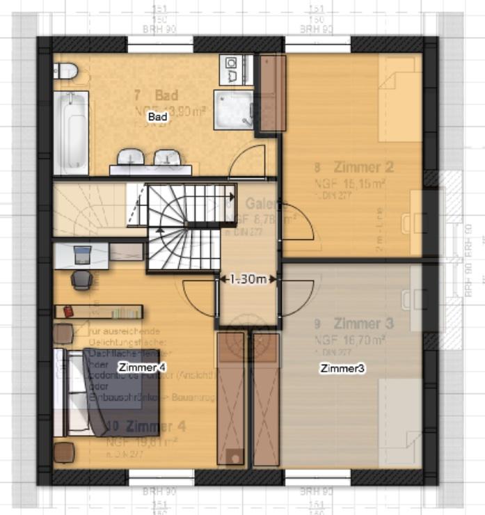

Tja, ich denke auch immer mehr, dass dieser offene Grundriss nichts für uns ist. Also zurück zur ersten Idee. Zur nächtlichen Stunde mache ich jetzt einen Punkt unter meine Schiebeversuche. Was meint ihr?
Grundriss eines Hauses: Küche, Essen, Wohnen, Schlafzimmer, Bad, Diele.
Grundriss eines Obergeschosses mit zentraler Treppe, Bad und Zimmer 2–4.
Zum DG mein erster Änderungsversuch mit Yvonnes Idee, ausgehend von der viertelgewendelten Treppe im EG, mit einer U-Treppe in den Spitzboden weiterzumachen. Ob es in der Vertikale funktioniert, kann ich mit meinem Programm nicht sehen. Meint ihr, das könnte man so hinkriegen, oder ist es aus irgendwelchen Gründen unmöglich oder gar nicht zu empfehlen?
Außerdem Arbeitsecke im Schlafzimmer, die ich brauche, bis der Spitzboden mal funzt.
Im EG habe ich einige eurer Vorschläge umgesetzt - ist der Flur zu Hauswirtschaftsraum/WC/Zimmer1 jetzt nicht zu schmal?
Küchentür würde ich erst mal behalten wollen, wegen Einkauf loswerden. Ich hoffe, dass wir trotzdem genug Arbeitsfläche und Stauraum in der Küche hinbekommen, hat da jemand Bedenken? Da wir bisher keine eigene Küche haben, können wir alles neu anpassen.
Ob der Raum unter der Treppe dem Hauswirtschaftsraum, der Garderobe oder einer separaten Abstellkammer zugeschlagen wird, weiß ich noch nicht, bin inzwischen aber zuversichtlich, dass man mit der einen oder anderen Lösung da eine gute Variante hinbekommt. Da passt immerhin selbst ohne Treppengarderobe jetzt ein flacher 2m-Pax, eine Bank mit Schuhablage einiges an flachen Wandschuhschränken hin. Dennoch favorisiere ich im Moment die Treppengarderobe und die Verbannung der Waschmaschine ins Bad...
Die Kuhfellecke soll eine Spiel- und Lungerecke jenseits der Sofas sein. Mit Kissen, Platz im Raumteilerregal für Gesellschaftsspiele, Duplos/Kaplas/Bücher. Bei Bedarf kann da auch der große Couchtisch als Kinder-Ess- oder Basteltisch hingetragen werden.
OK, falls es noch weitere Anregungen gibt, die wir bedenken oder unseren Architekten mit auf den Weg geben sollten, freue ich mich, diese zu hören, ansonsten werde ich wahrscheinlich morgen um einen neuen Entwurf bitten, der in die Richtung von dem hier jetzt angedachten gehen soll.
Gute Nacht und vielen Dank noch mal für alle Tipps!
