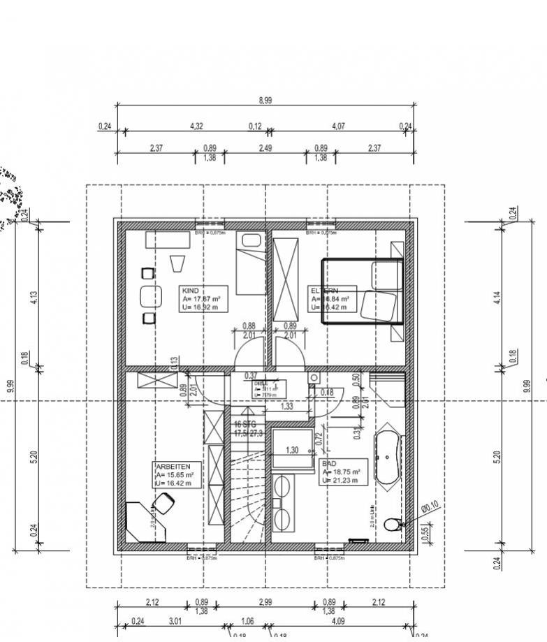

möchte nur kurz folgende Anregungen mit auf den Weg geben:
- Zimmer 2 und 4 im OG funktionieren so aus meiner Sicht nicht. Zimmer 4 fängt mit einem (dunklen, wenn kein Dachflächenfenster geplant ist) Schlauch an. Ich stell mir gerade vor, dass ich mich mit meinem knapp 2 m da zwischen Schrank und Dachschräge durchquetschen soll. Da krieg ich Platzangst. Wenn das Bett unter der Schräge an der Tür steht (Einzelbett vorausgesetzt) und der Schrank dorthin, wo das Bett steht, könnte der Raum halbwegs funktionieren. Mein Geschmack ist es trotzdem nicht. Zimmer 2 hat eine tote Ecke. Man könnte auch hier das Bett in die Ecke stellen, wo der Schrank ist. Funktioniert aber auch nur mit einem Einzelbett. Schön finde ich diese Aufteilung nicht.

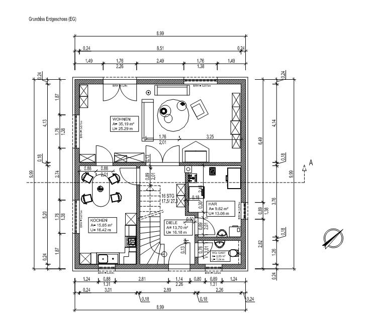

- Wohn-Ess-Küche: Ein Riesen Raum mit kaum Staufläche. Keinerlei Schränke außer Küche und beim Fernseher (sehe so auch keinen Platz für weitere Schränke). Fernseher direkt neben dem Kamin würde ich mir gut überlegen. Wenn der Kamin an ist und man fernsehen möchte würde mich das sehr stören.
- Hauswirtschaftsraum: Könnte man evtl. vergrößern, wenn man die Wand zur Küche begradigt, die Küchenmöbel also in den Raum stellt und auf den "Einbau" der Küche verzichtet.

Die "toten" Ecken in den Zimmern gefallen uns auch noch nicht. Teilweise sollten die gar nicht da sein, weil da im OG ein Zwerchgiebl eigentlich hin soll, teilweise finde ich (bei Zimmer 1 und 4) sie verschwenden eigentlich nur Platz, den man im Flur sinnvoller nutzen könnte, für extra Staufläche, Flurfenster im OG...? Auch diverse Fenster/Türen im EG wollen wir noch anders. Und ihr habt recht, Küche und Hauswirtschaftsraum gehen so auch noch nicht...

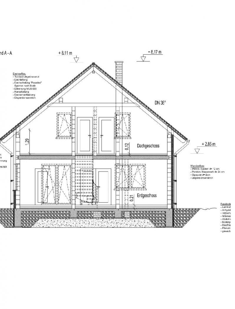

Der Spitzboden erscheint mir außerdem extrem beengt, mit weniger als einem Meter über 2m hoch? Oder seht ihr das anders? Und sehe ich es richtig, dass wir diesem Problem - wenn es denn eines ist, nur entweder mit einem nur leicht breiteren Haus (was auch einige andere Probleme mindern könnte) oder einer steileren Dachneigung (derzeit 45 Grad bei 1.10 Kniestock) beikommen können?

sehe ich richtig, dass das 9x10m Außenmaß sind?
Wenn ja, kann ich dir gerne mal unseren Grundriss geben, Anzahl der Zimmer ist identisch.
Zu den oberen Zimmer:
ich finde die Raumaufteilung auf den ersten Blick etwas gewöhnungsbedürftig, dennoch hat er auch Potential.
Zimmer 4 für Elternschlafzimmer: ggü der Tür könnte man einen Einbauschrank in die Schräge von 3 Meter Breite (oder so) bauen.
Schwörerhaus hat das im Musterhaus in Helmstorf hervorragend auf der Galerie gelöst. mal googeln und schauen! Somit ergibt sich eine Art Ankleidegang zum Schlafgemach, dass sehr gemütlich wirkt (wenn man mal das Hirn auf 3D schwenkt )
Zimmer 2 hat hinter der Tür anscheinend genug Fläche für Schrank. Die hinteren Nische ist ein Paradies für Kinder, die sich hier ein Bett oder Spielwiese bauen können. Gegen diese beiden wirkt das Zimmer 3 fast langweilig
Dennoch gefällt mir das EG auch nicht. Also wohl zurück auf los
